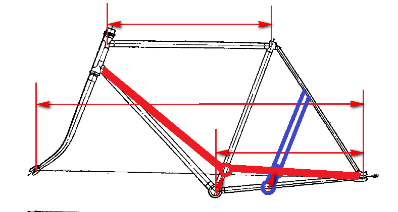

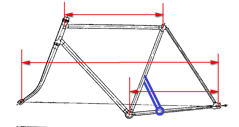

Evgen Kor
А чего у этого мужичка раму не скопировать? На базе обычной, хоть украины? Тем более, у него примерно так и сделано.
sample3h.png [ 42.83 КБ | Просмотров: 2315 ]
или
sample3.PNG [ 43.27 КБ | Просмотров: 2305 ]

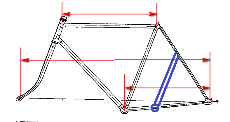

:pardon: Имея знакомого сварщика
sample3.PNG [ 36.32 КБ | Просмотров: 2256 ]
Соберётесь с мыслями, начинайте тему с этим проектом. Мне места не жалко, но здесь затеряется (кстати, рекомендую хотябы запомнить номер этой страницы в гараже - а то через неделю хрен найдём :D )
