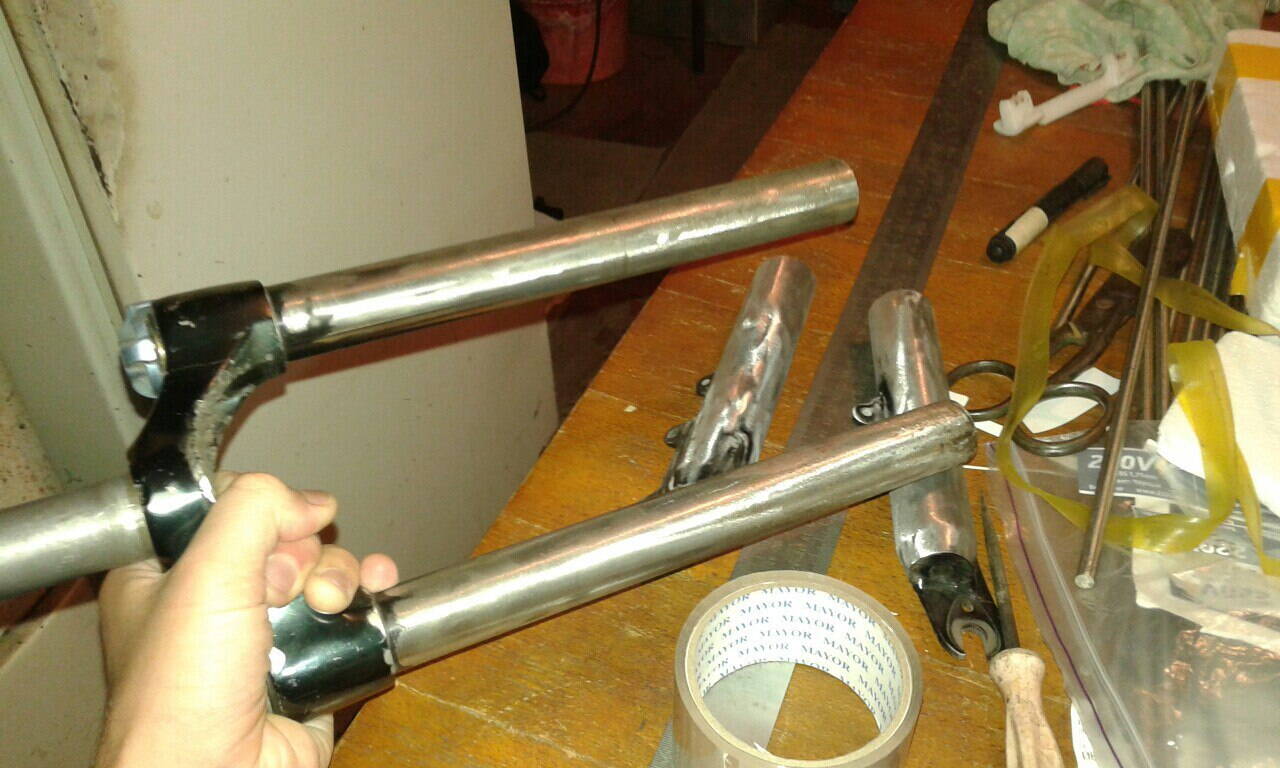

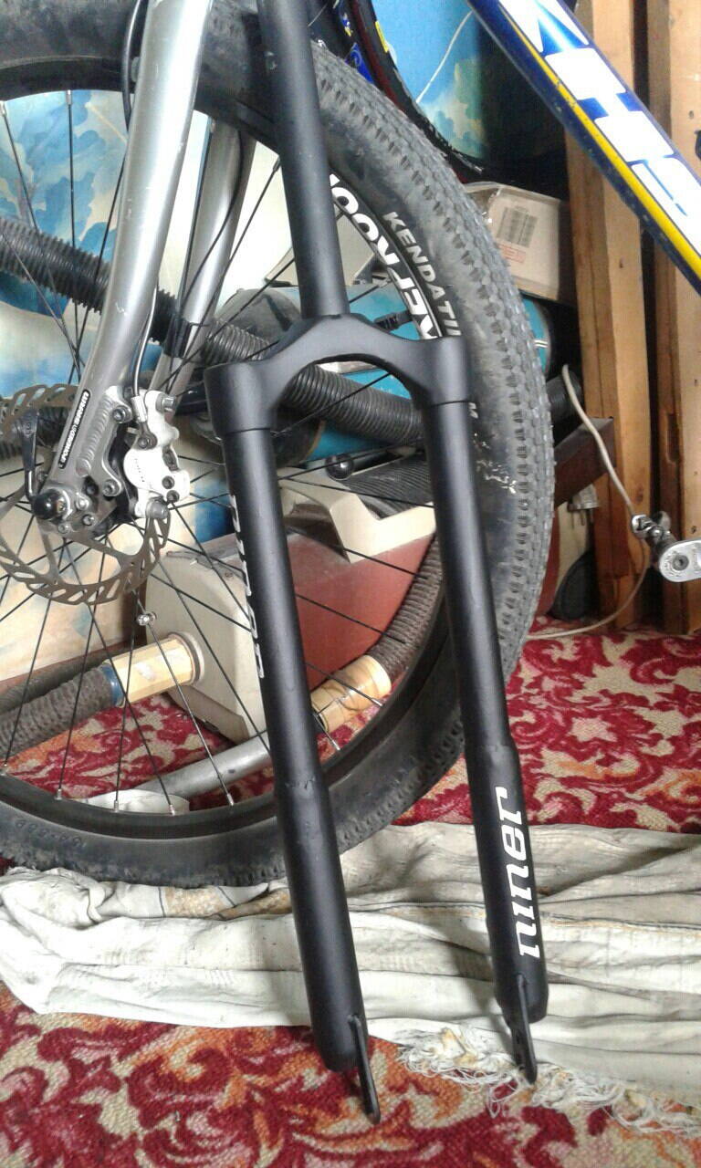

Полностью сталь, 30 ноги, 1715 грамм примерно. Внутри погрунтовано, снаружи грунт и два слоя краски. Вместо топкепов вырезал пластиковые заглушки.
Вилка для зимы, какашек.
Плюсы:
клиренс велосипеда (аксл ту кровн как у ребы с 110 ходом, около 50см)
грязевой зазор
Минусы:
Нужно сделать крепление а-ля "бустер" для верхней точки полноразмерного крыла.
Затраты: 50 грн вилка топган под диск для куска штанов с креплением тормоза
старые ноги со стоковой вилки spinner 300
краска: грунтовка 60, черная 60, белая 60
Сварка у знакомого велосипедиста - за спасибо
На скрине "на ходу" еще один корчинг - шатуны.
м131 48\38\28 с помощью болгарки превратились в элегантный сингл 38 на квадрате. Езжу так уже тысяч 5, полет нормальный. Вес сингло-шатунов без каретки 606 грамм.
На оставшейся звезде есть кусок старой 48 звезды в качестве бортика-успокоителя.
(п перекидка работает как успокоитель. ездил и без нее, резал ротора на успокоители. опыт показал, что лишние 180 грамм на перекидке не лишние, спадает очень редко)

salveg
:good:
П.С. а почему niner? :)
Душевный кастом на крутом оборудовании!
Соображения экономии тормозов...
СообщениеДобавлено: 11.12.2016 13:32
Сообщения: 5990
Зарегистрирован:01.07.2008
Ну так всё правильно - колесо туда можно запшенгать ого-го! :)
