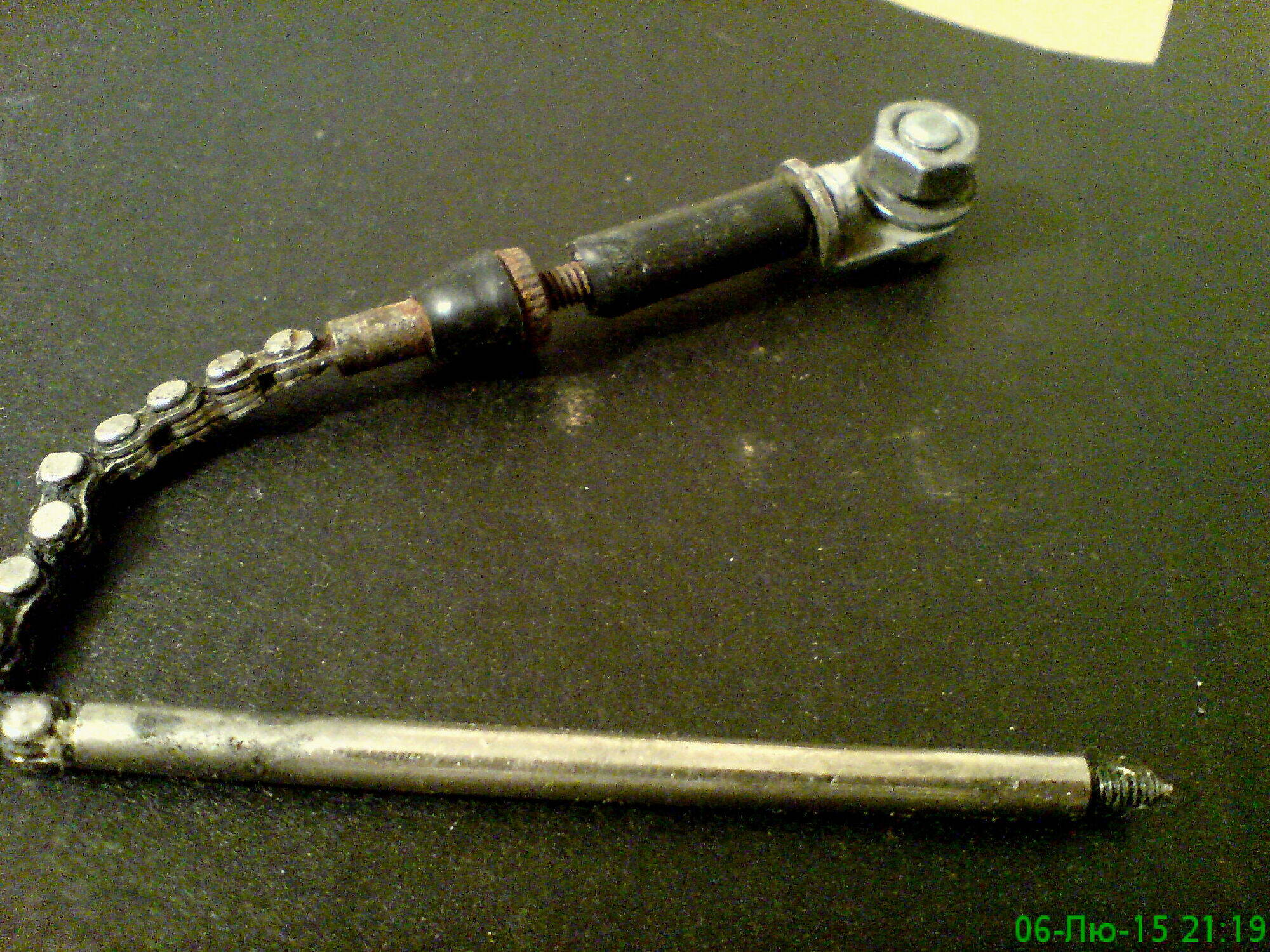

СообщениеДобавлено: 07.02.2015 01:25
toni73 писал(а):
Так так,зроби будь-ласка,тільки бажано розібраним,а не в зборі)
В мене є той, що не розберається :roll:
Трошки підколхожений варіант, тому й замінив :roll:
DSC03233.JPG [ 916.68 КБ | Просмотров: 9046 ]

Бегущая Черепаха писал(а):
Дякую!Ого яка вісь товста.в мене 2мм десь.
