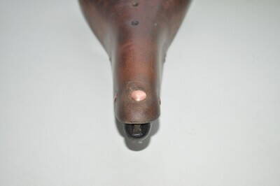

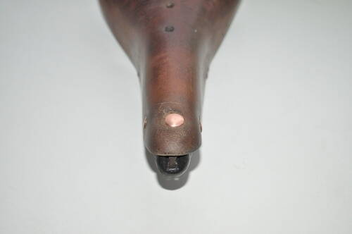

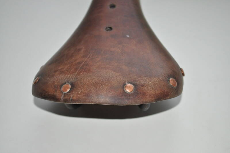

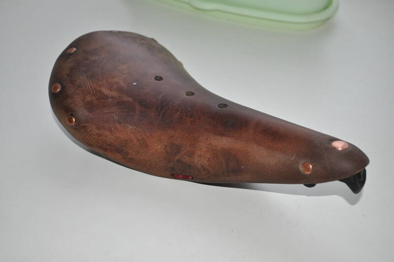

Я делал клепки из медного прутка, добытого из кабеля большого сечения. Можно из жал для паяльников, и там и там применяется красная медь, самое то для клепок. Сначала отрезается заготовка нужной длины, потом напильником ей придается форма грибка, а дальше кому как фантазия подскажет. Я чтобы придать форму шляпке использовал отрезок толстостенной стальной трубки с диаметром внутреннего отверстия 5 мм. Трубку в тиски, заготовку в трубку и аккуратно молотком начинаю плющить головку. Получается клепка довольно грубой формы, дальше напильником придаем окончательную форму. Для шлифовки зажимал клепку в дрель, обороты на полную и полировал 1000 наждачкой.
Вот результат:
DSC_0029 1.jpg [ 195.27 КБ | Просмотров: 14090 ]
DSC_0031 1.jpg [ 186.7 КБ | Просмотров: 14090 ]
DSC_0033 1.jpg [ 103.33 КБ | Просмотров: 14090 ]
Красить не стал, у сидухи фактура интересная.

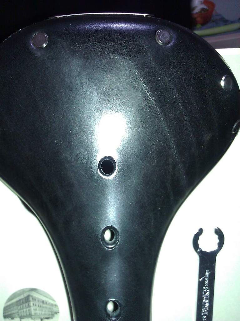

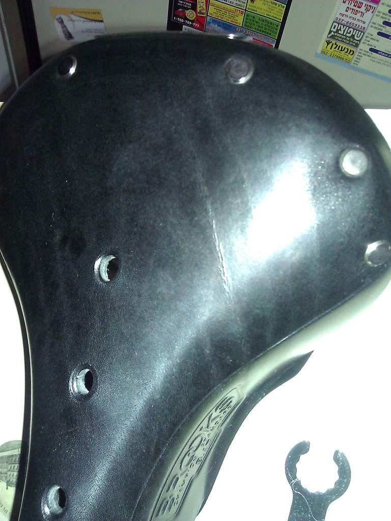

Всем привет!
Нужна помощь...
Сегодня получил с чайника седло и что то странно для меня,какие то полосы,как бы помятая кожа....
Бить в колокола или не страшно???
Прелaгаю фото...
WP_000099.jpg [ 82.75 КБ | Просмотров: 13815 ]
WP_000104.jpg [ 83.54 КБ | Просмотров: 13815 ]
 Заголовок сообщения: Re: Кожаное седло ХВЗ
СообщениеДобавлено: 09.01.2012 13:55
Сообщения: 3230
Изображения: 12
Возраст: 65
Зарегистрирован:29.06.2006
неликвид похоже.
сколько заплатил?
tacyclopedia - telegram
tacyclopedia
СообщениеДобавлено: 09.01.2012 14:20
Сообщения: 2
Город: Nagaria
Зарегистрирован:09.01.2012
vvr писал(а):
неликвид похоже.
сколько заплатил?
96$
Ответ Брукса:
This is NOT regarded by Brooks as being a defect.
Steeven Green.
