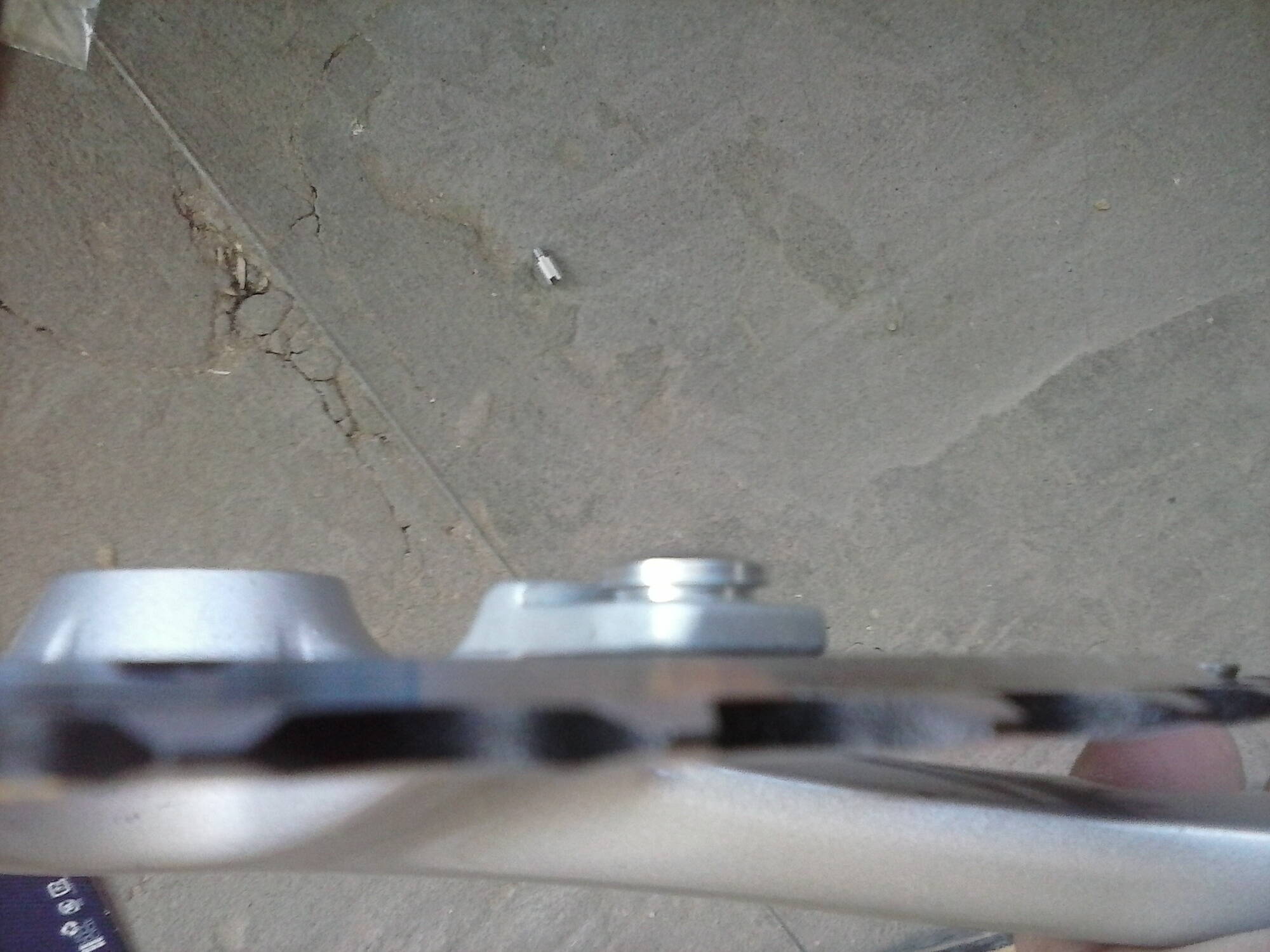

Всем привет!
Сегодня пришла долгожданная посылочка с передней звездой и бонками.
Бонки заказывал наугад, они оказались длиннее, чем бы мне хотелось, то есть они оказались только под две звезды, а у меня будет - одна. Какие есть варианты, искать более короткие, если таковые существуют, или как-то укорачивать эти?
Посылка за 50-ти зубую переднюю звезду и 5 бонок с учётом доставки всё это мне обошлось - 8$. Восемь баксов. :smile:
Ещё в комплекте шёл какой-то винтик, зачем он?
Всё производства Тайвань.
Вид в сборе:

Винтик вкручивается между шатуном и звездой чтобы соскочившая цепь не заклинилась. Бонки из чего? Можно их обрезать под нужную длину

Спасибо, бонки - люминь
Болты из очень лёгкого алюминия 7075 Т6.
Можно, наверное и подточить... А бывают в природе такие, но короткие?

Бывают и короткие. Как вариант можно изнутри специальные шайбочки подложить, тогда укорачивать надо будет.

Оказалось, если перевернуть звезду другой стороной(или поставить её с другой стороны пятилапки), то в ней нет выборки под паз, и бонки тогда ставятся плотно! :oops:
