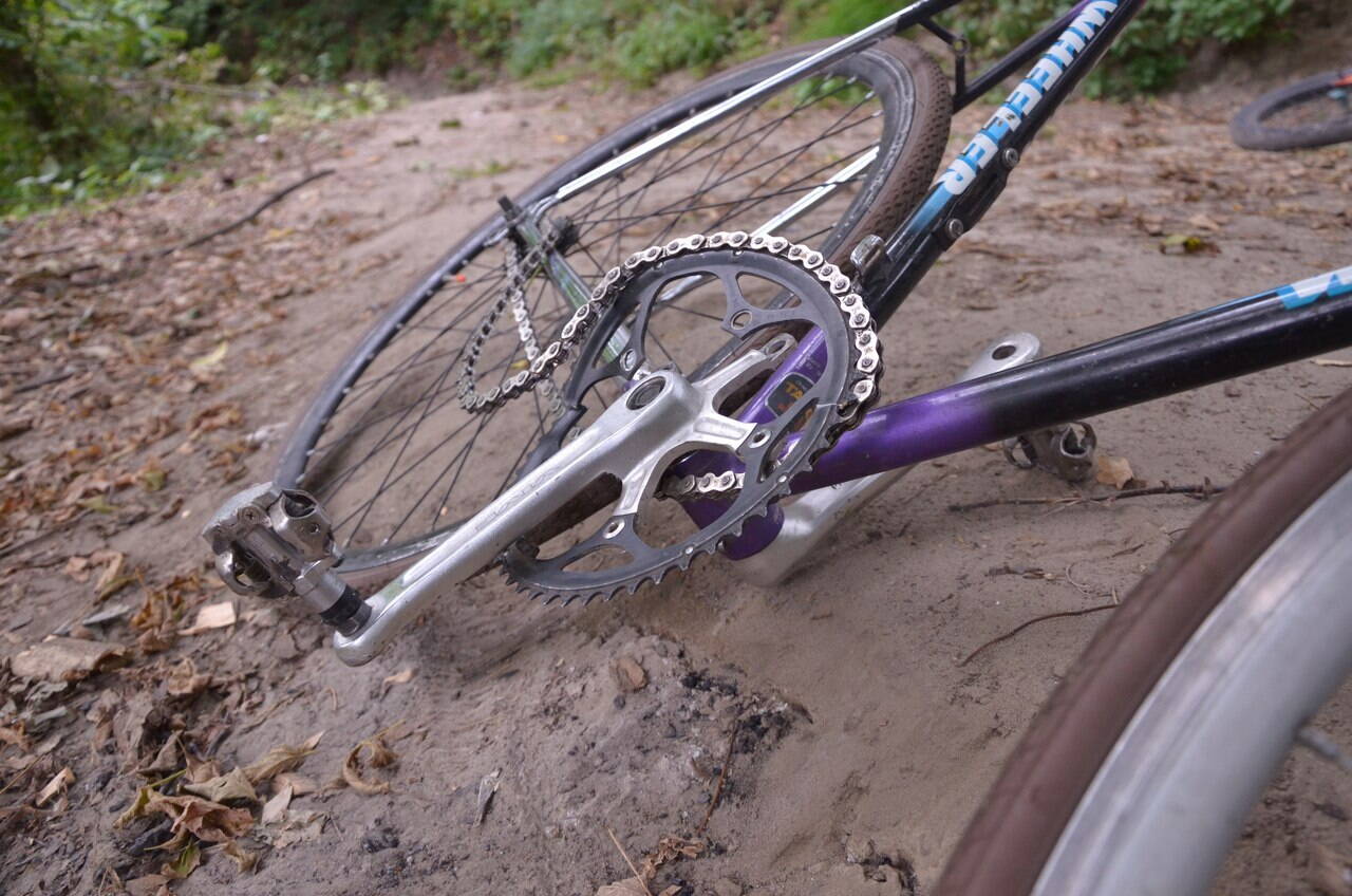

Вот что происходит если на фикс ставить шоссейную звезду, и посадить на вел ЛОСЯ крутить педали! :ROFL:
paDTyuf5-W4.jpg [ 245.54 КБ | Просмотров: 2713 ]

А зірка, ІМХО, там спочатку бонки розкрутились. У самого на фіксі шосе зірки - не лось, але зусиль не жалію.

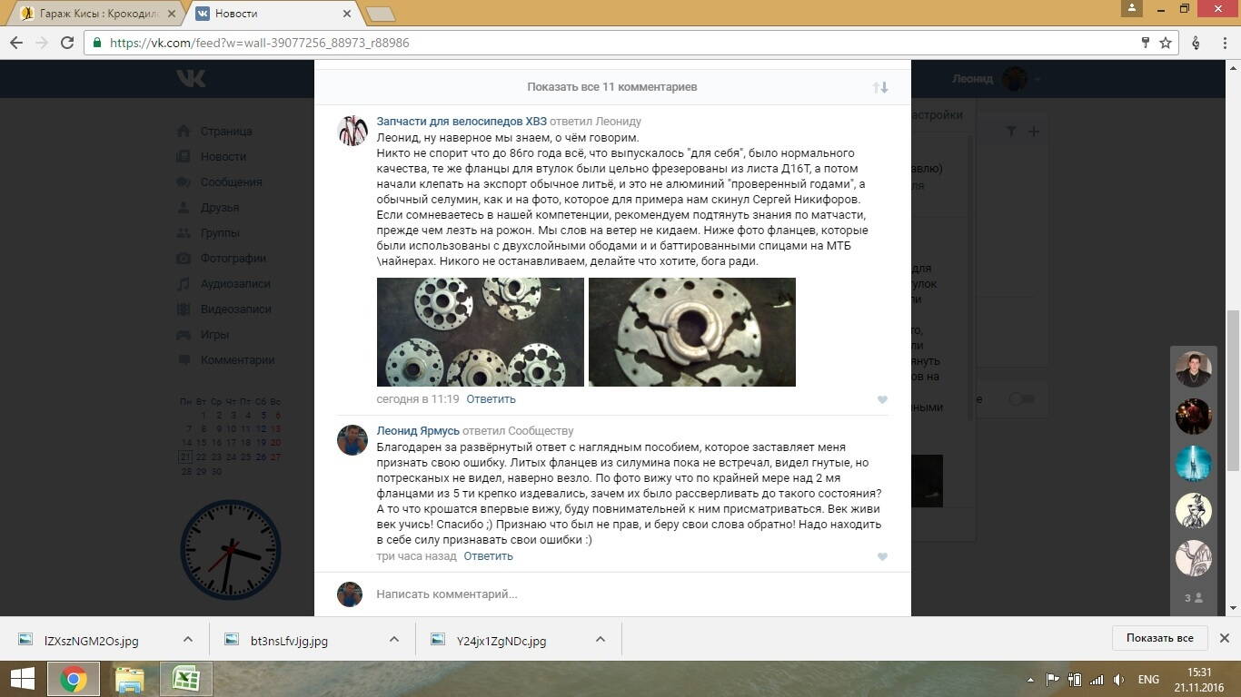

Вступил в дискуссию в VK и так сказать опростоволосился.
Безымянный.jpg [ 243.01 КБ | Просмотров: 2671 ]
Ну век живи век учись :yes:
А по поводу шатунов просто наткнулся улыбнуло.
Хрен такого ЛОСЯ найдёш что бы на хорошо закрученных бонках он на ходу так звезду погнул. :lol:

Что касается втулок с рассыпаным высоким фланцем - остаётся пожимать плечами. Про рассказ его оппонента из ВК насчёт перестроечных времён тоже странно. Вроде как, начиная с "олимпийки" высокие фланцы не устанавливались. ХЗ. Все осмотренные втулки носят следы токарной обработки, на литьё непохоже. И некоторые признаки мягкого, а не хрупкого материала - замятия, один фланец погнут.
Короче, с этими рассыпавшимися фланцами нифига не ясно. Особенно убедил тот коллега, показав фотографии сразу нескольких фланцев :unknown:

Что касается втулок с рассыпаным высоким фланцем - остаётся пожимать плечами...
ХЗ, на велосипеды не ставили, но точно помню, что несколько лет назад продавали несобранные втулки и фланцы отдельно.
