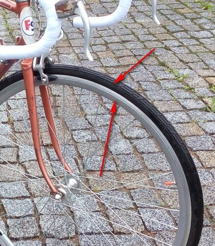

:lol: Мдя. Обод, как у Толика viewtopic.php?f=31&t=160854&start=3420#p1751051 . На выброс. Додумались резиновый флиппер поставить? Мне когда-то шоссер с таким попался. Только качал я его до 7 атм. А стоял он в комнате. Однажды ночью флиппер не выдержал.
:D
Рама СЗ с её риском, без колёс, но со втулками за 3500... Хз.
Обода гривен по 200, итого 400, спицы - 100, или нерж значительно дороже. Шины пусть 700. Флипперы 100. Камеры 150. Сборка колёс пусть 200.

Gleentwein писал(а):
обода под замену...
Можна вперти покру 28мм. Правда, це вже буде не зовсім СЗ.

Ещё бяда в том, что обещанный "только лучше" велик оказался полным отстоем в виде убитого спутника с системой, кассетой и переклюками от азимута... Если найду за недорого обода (или колёса в сборе) и шины, наверное возьму... А так дороговато, конечно, выходит... + переклюк, кассета, педали...

Я пока до синглов не дорос, что-ли... И СЗ этот ооочень давно у пожилого дядечки, который и вкрячил эти обода на него на кой-то... Он племянником откуплен за 600 грн. С рулём рогами вверх.Я его немного причесал, поменял тросики и рубашки, переставил тормозные ручки, настроил, руль обмотал, покатался - и запал на него... Торговаться не буду - племяннику помогу. Если колёса найду ;).
Для примера - 39 км из Козына (Рудыки, кто знает) на этом шоссере до Вишнёвого (почти) - за 1-25, а на хардтейле 1-41... Хотя "туда" (с горки) - +- одинаково.
