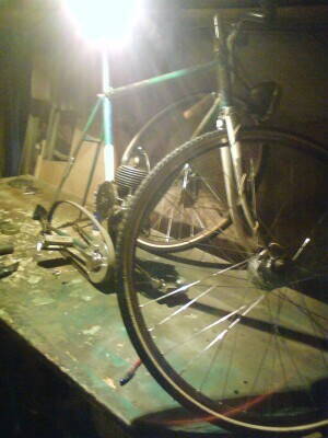

Проект на месте не стоит.Тизер.
Фоткал рулеткой. :D

Д-4 или 5 :shock:
Нафига он здесь - вел развалить? :lol:
Кстати, марке "харлей" сто лет в обед, и цепных моделей у них негусто. Ремень использували в 80-х гг точно, может и не зубчатый.

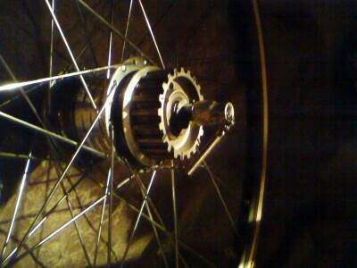

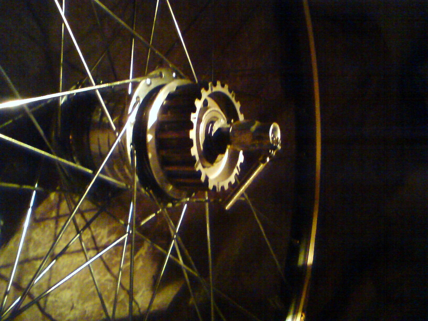

Появилось время,вдохновение.Осенило что ли...Не знаю,но проект сдвинулся с "мертвой точки".
Всю зиму,лето велосипед провисел на стене.Вся загвоздка была в свободном месте,точнее его отсутствии.При установке планетарной передачи,колеса пришлось заново собирать на других ободах.Обода пистонированные,название не известно,брал с рук,наклеек не было,но понимаю что с какого то найнера безкамерного.Коля ака Бегущая Черепаха подогнал динамовтулку с фарой :fizra: ,с покупкой планетарки тоже помог.Спицы немецкие хромированные 300 мм.нипеля тоже немецкие,латунные.Со старых отцовских запасов.Колеса,насмотревшись видео на ютубе,где пузатенький дяденька,все четко рассказывает и показывает,собрал сам.Честно сказать,понравилось.В 4 креста собрал.С фарой моей казус вышел,при поытке достать стекло,дабы выправить старые вмятины,разбил...Изготовил новое из оргстекла.Теперь точно но разобьется.
Еще был изготовлен натяжитель,точнее поддерживающий ролик.т.к. в подпружинивающем ролике смысла нет.Он не работает как надо.Срыв ремня идет в нижней точке.Вот там и установил я ролик,от авто.Все пока еще в черновом варианте,из жести,далее,перенесу,изготовлю из нержи.
Пока все.
Вот такой вот франкинштейн получается.Спасибо за внимание.
Далі буде :smile:
