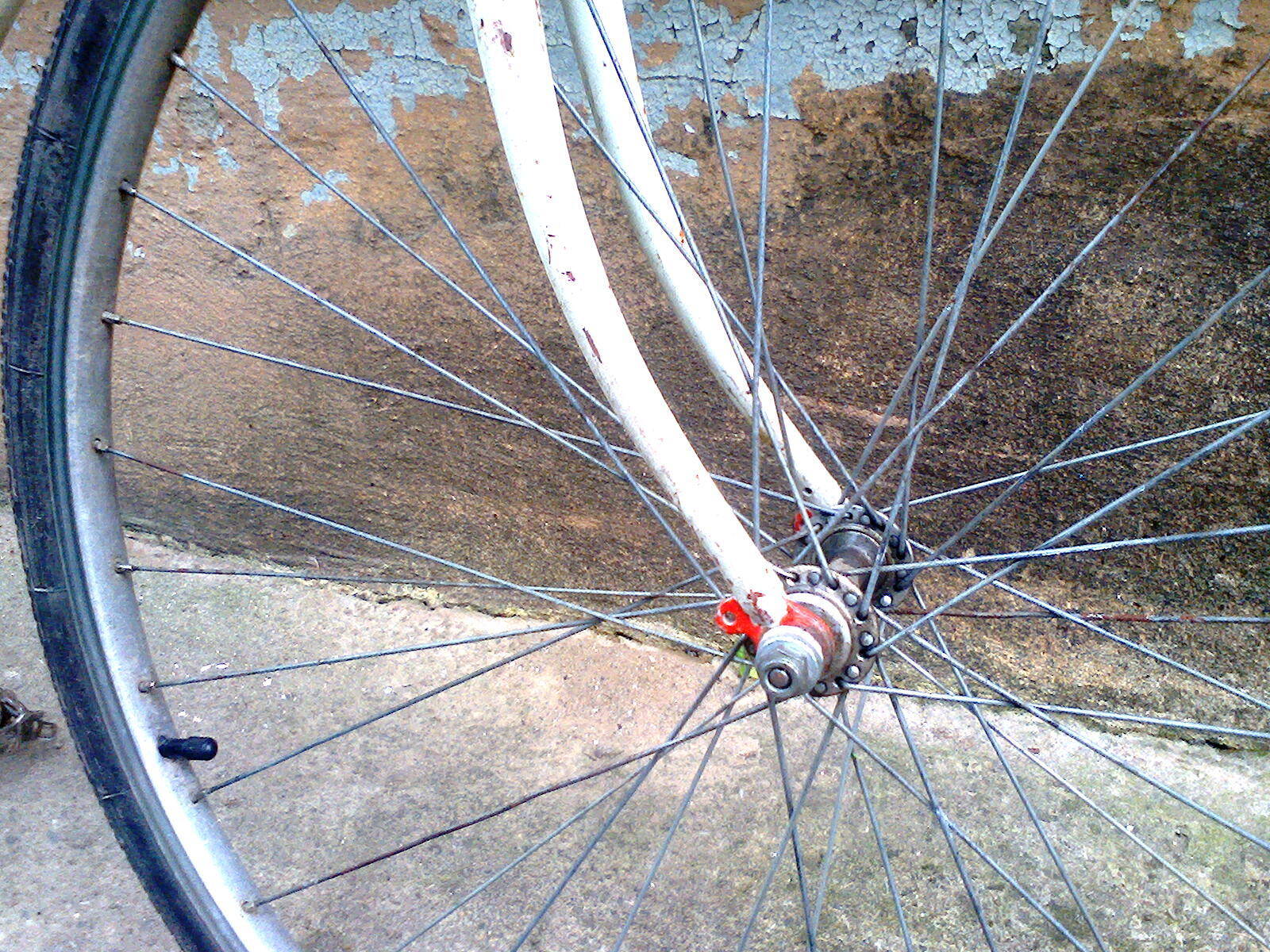

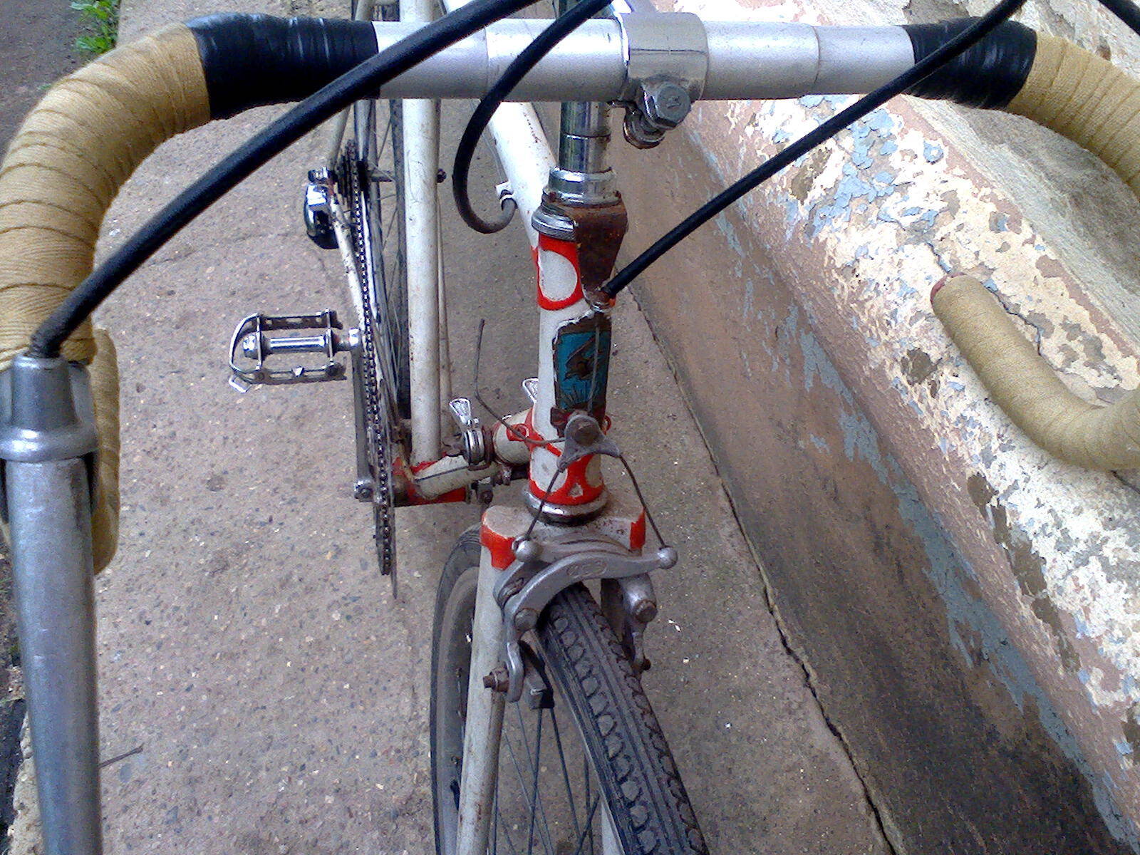

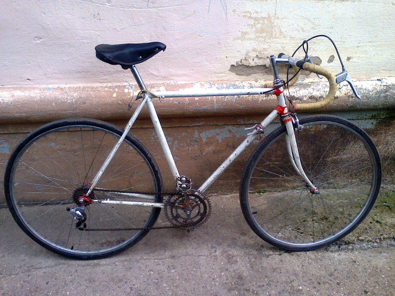

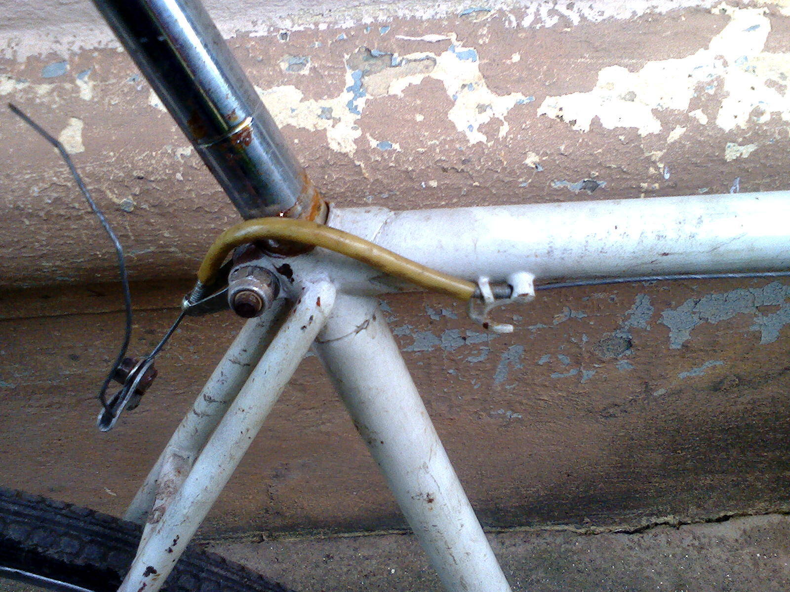

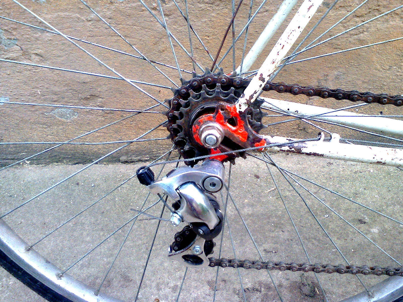

Добрый день, есть вот такой лисапед, пролежал лет пять в гараже, все никак руки не доходили до него, теперь появилось желание попробовать что-то с ним сделать. Велосипед похоже перекрашивался, никаких опозновательных знаков на нем нет, хотелось бы узнать, что за вел у меня? Задний переключатель повесил уже я сам, передние звезды все кривые, да и в задней втулке люфт есть, но кое как едет, хоть и не переключаются передачи. Помогите опознать)
фото0017.jpg [ 412.28 КБ | Просмотров: 17119 ]
фото0018.jpg [ 511.87 КБ | Просмотров: 17119 ]
фото0019.jpg [ 363.91 КБ | Просмотров: 17119 ]
фото0020.jpg [ 409.93 КБ | Просмотров: 17119 ]
фото0021.jpg [ 557.59 КБ | Просмотров: 17119 ]

"Чемп" :D (ХВЗ "Чемпион" В-551) около 1962г.в. :yes: Вам с рамой повезло! :oops:

а разве в "чемпионской" раме должно быть отверстие под крепление крыла?
Вот вот и отверстия под натяжные болты вроде не видны. хотя такие бонки с доп. кольцами это чисто "Чемпионовская" фишка. Может какойнибудь переходный (с В-551 на В-552) вариант. Какой год?

Sergius писал(а):
про год не скажу, конкретно не вглядывался еще, не очень-то и видно там :smile: завтра постараюсь разобраться.

Ну Sergius, уел с дропами!!! Поднимаю руки!!! :smile: Но рама - явно "Чемповая", может - перепай дропов?
ЗЫ: мне только и остается повторить свою фразу: "...чем больше я узнаю про ХВЗ, тем меньше что-либо понимаю..." :oops: :oops: :oops:

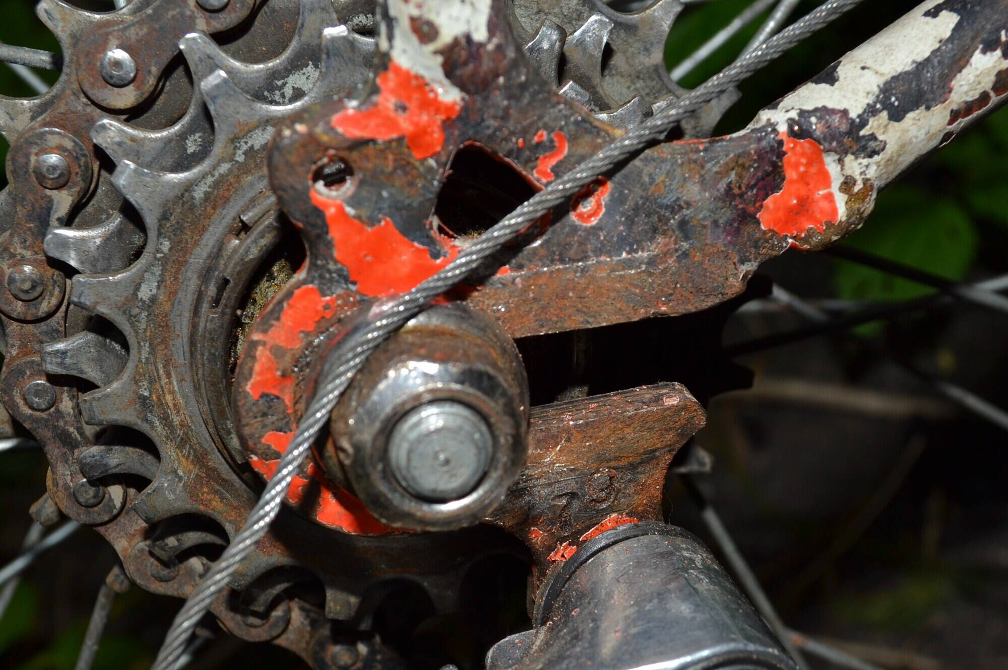

СообщениеДобавлено: 14.06.2013 20:46
Сообщения: 7
Зарегистрирован:13.06.2013
Посмотрел год выпуска, кажись 79'
DSC_0073.JPG [ 666.09 КБ | Просмотров: 17056 ]
Теперь ещё страннее. Итог:
Дропауты узлы и крюк насоса как у Старт Шоссе.
Похож на ранние Старт шоссе, но год и бонки не совпадают.
Год как у Старт шоссе 155-411, но они не такие длиннобазные
Бонки как у Чемпиона, но год и дропы не подходят.
