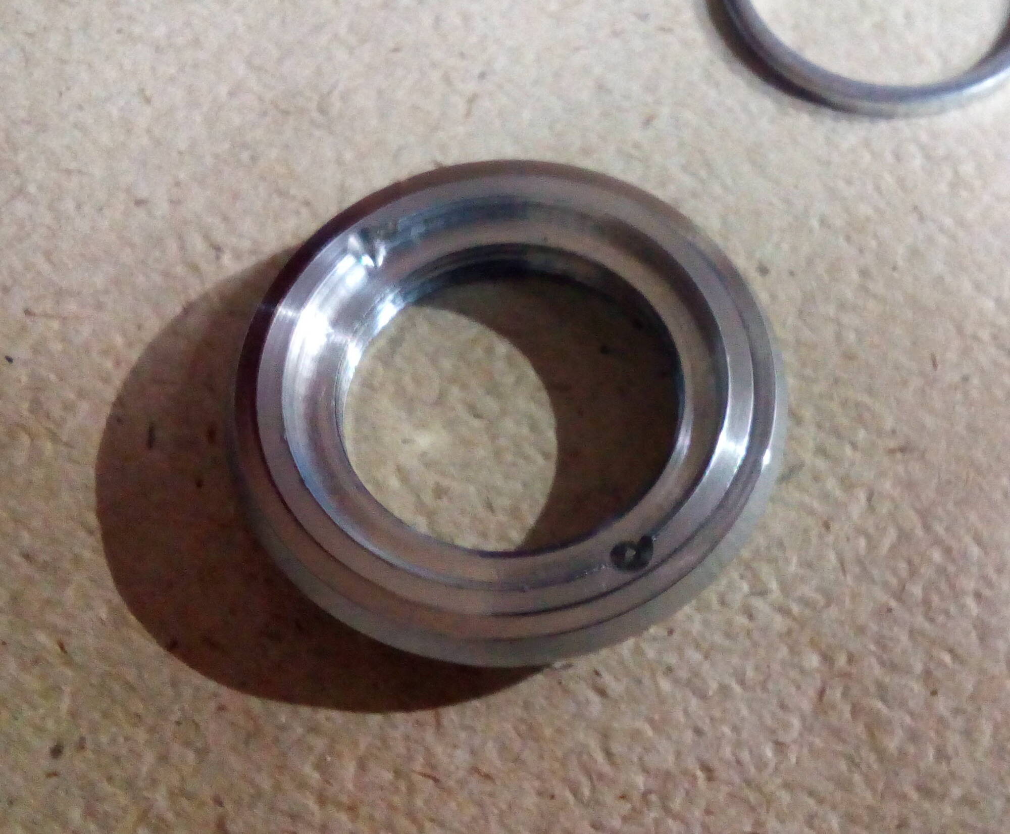

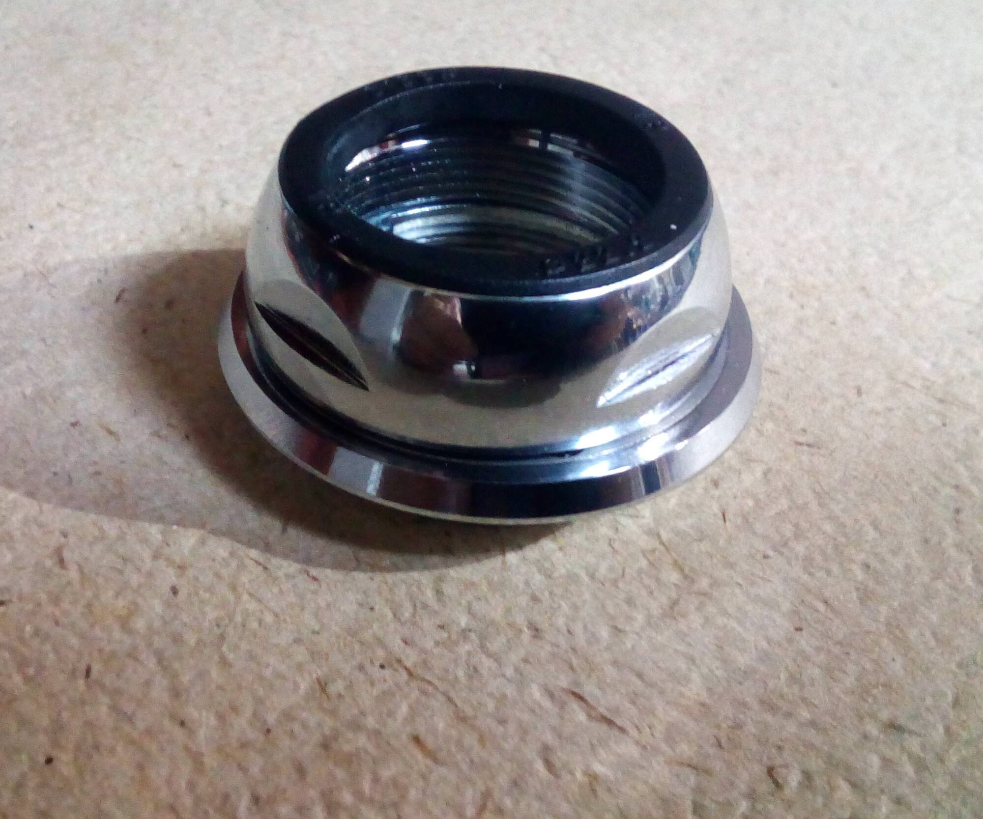

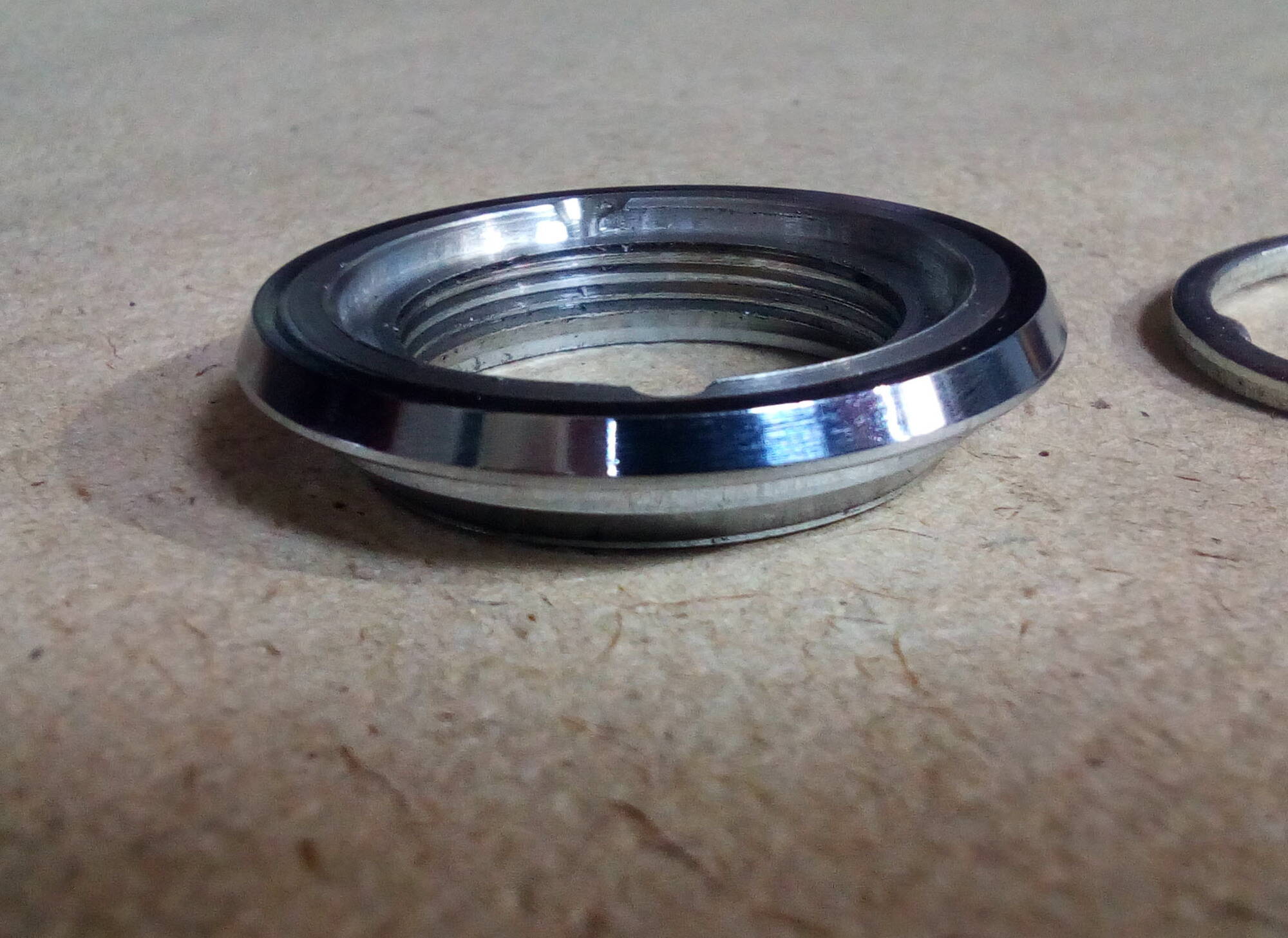

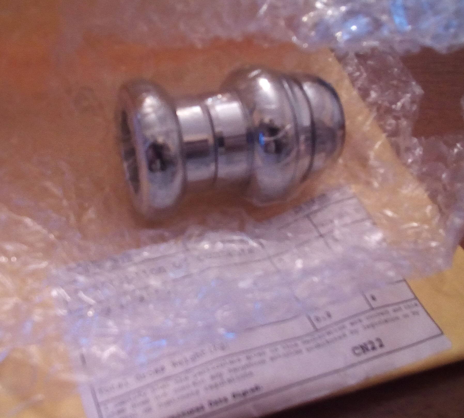

Поки триває зима, вирішив чуток прибарахлитися.
Вже давно в темі "Продам" гуляло посилання на рульову на промах.
Така блискуча і гарно точена. Все вона мене манила. 11.11 Аліекспрес робить розпродажу, десь було посилання, на те що в 70% це липа, але в одному з магазинів ціну скінули до 11,39$ і я не встояв (зараз там 12,19$ , а з початку було 19,99$ )
https://ru.aliexpress.com/item/Fixed-Gear-Racing-1-inch-Headset-22-2mm-Retro-Racing-Bicycle-Teeth-bearing-vintage-Headsets-aluminium/32721477018.html
Замовлення йшло довго, і на день запізнилося до Св. Миколая.
Кітайці не були б кітайцями, одну запару зробили, в довісок замовляв іншу рульову, в тому ж магазині, прийшов один трек, а в пакеті тільки ця рульова. Відкрив спор. Ну то зараз до справи не відноситься.
Отримав такий пакет
IMG_20161220_153224.jpg [ 292.53 КБ | Просмотров: 2138 ]
Все як на картинках сайту. Підшипник крутиться рульова легенька, блищить як котячі яйкі.
В підшипниках повно мастила, при надавлюванні на пильник воно виступає в щілини. Виробник не зрозумілий, тільки на верхній гайці на пластиковому пильнику букви VP, що збігаються з відомим брендом.
На радощах поставив я це все в ЧорногоПтаха, але тут мене підстерігала ще одна засада. Власне на сайті є така характеристика як висота і там 39 мм, от тільки інші рульові як правило 32-35 мм і шток був підпилений для того щоб поставити попередню, якусь шиману. Власне вона мене влаштовувала, але просто захотілося.
Рульова стала добре, крім того, що для верхньої гайкі залишилося пів витка. Невдача. Переспавши ніч і переходивши день, зняв рульову для ретельного вивчення. В кінці тунелю замиготіло світло, взяв рульову на роботу для знайомства з токарним станком.
Святкування дня народження колеги надало мені сміливості :-P
І от результат.
IMG_20161222_171128.jpg [ 433.53 КБ | Просмотров: 2138 ]
IMG_20161222_171103.jpg [ 357.12 КБ | Просмотров: 2138 ]
IMG_20161222_171209.jpg [ 404.46 КБ | Просмотров: 2138 ]
Зверху верхнього конуса було зродлено два отвори під ключ (в моєму випадку в його ролі кільцез"ємник) не стільки для закручування, скільки для наступного відкручування.
Попутно було виявлена причина шаленого блиску. Алюмінієві деталі покриті шаром міді, а зверх хромом.
Таким чином було виграно 5 мм і вигляд мені став подобатися навіть більше. Шкода в стоковому варіанті не сфоткав. Ровер практично готовий і буде показаний у відповідній темі 15 січня.
IMG_20161222_211414.jpg [ 196.23 КБ | Просмотров: 2138 ]

:D
І ще, УВАГА!
Без питань така рульова стає на дюймову вилку з дюймовою різьбою!
На ХВЗ і все радянське без плясок з бубном НЕ стане!
Пам"ятайте про це.
При постановці чашек скористався тонкою бронзовою фольгою. Так як рама СЗ, а вони непередбачувані, то склалося враження, що вона народжена саме під буржуйську рульову і її розіпхали попередні власники радянською. Бо посадочні зроблені під невеличкий конус.

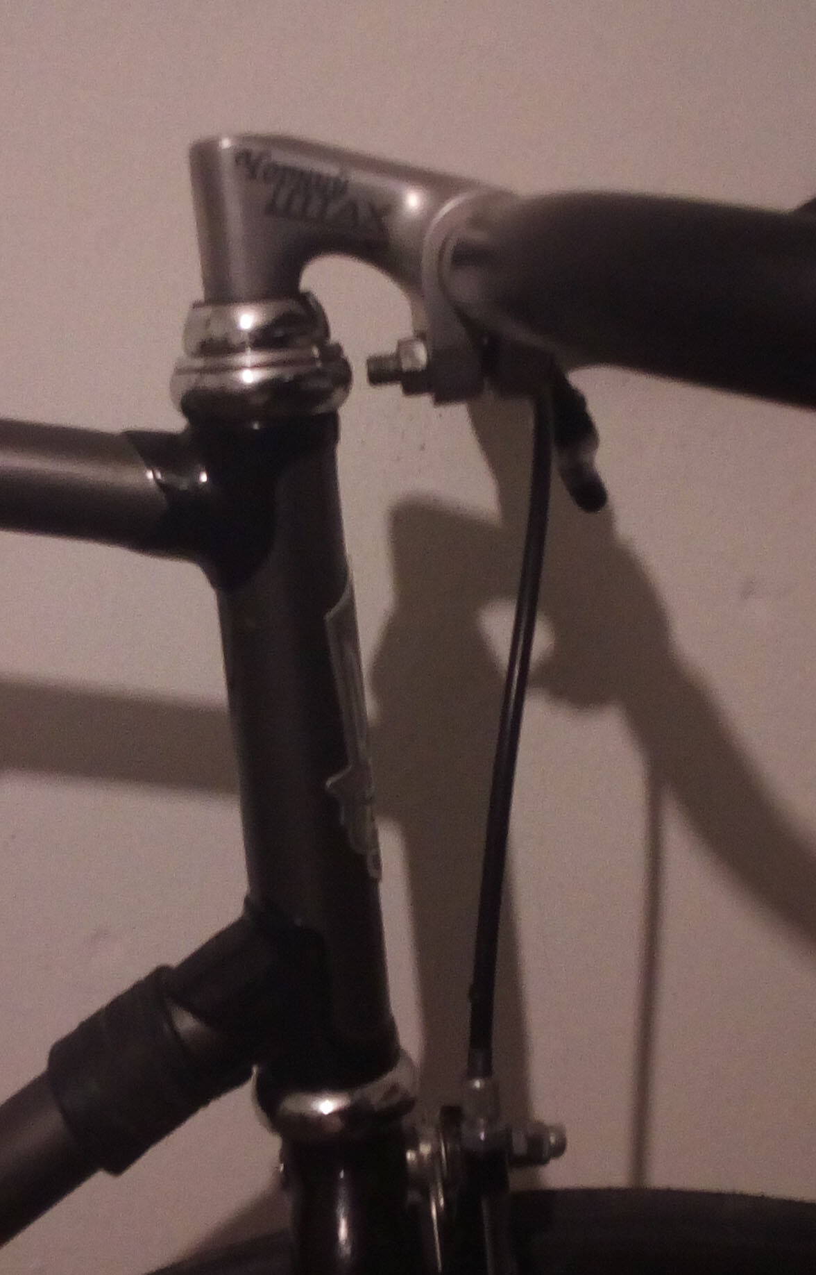

Евгений76
Женя только рассмотрел со стационарного компа.
Как и писал уже,- отчаянный ты парень. Я бы побоялся такую блестящую рулевую точить. :D
Смотрится офигенно :yes: :good:
Глаз остановился на болте на выносе торчит как то не по фэн шую. :oops:
Что это за вынос? Успокой меня плиз что это не вынос ХВЗ, а какой то буржуйский. Как нанесена надпись?
Вижу на глаз что вынос 60 мм., или даже меньше.
Сейчас тоже пытаюсь правильно усесться на раму СЗ 58 ростовки.
И у меня немного сомнения, твои фото подсказывают что я на правильном пути :yes:
Как я помню рост у нас примерно одинаковый.
С моим ростом 180 получается найти правильную, удобную посадку получается с выносом 60 мм (или максимум 80 мм?) Дальше появляется эффект растянутости, так сказать распятости на раме, что явно будет не удобно.
Ну по ручке и тормозам уже обсуждали :yes:
Твоя версия того что, с разными ричами меняется рычаг и соответственно эффективность очень интересна поэксперементирую, благо есть выбор на чём это сделать.
А вот для любопытства, кинь фото своей торм ручки, она такая же дублирующая как у меня, или другая.
