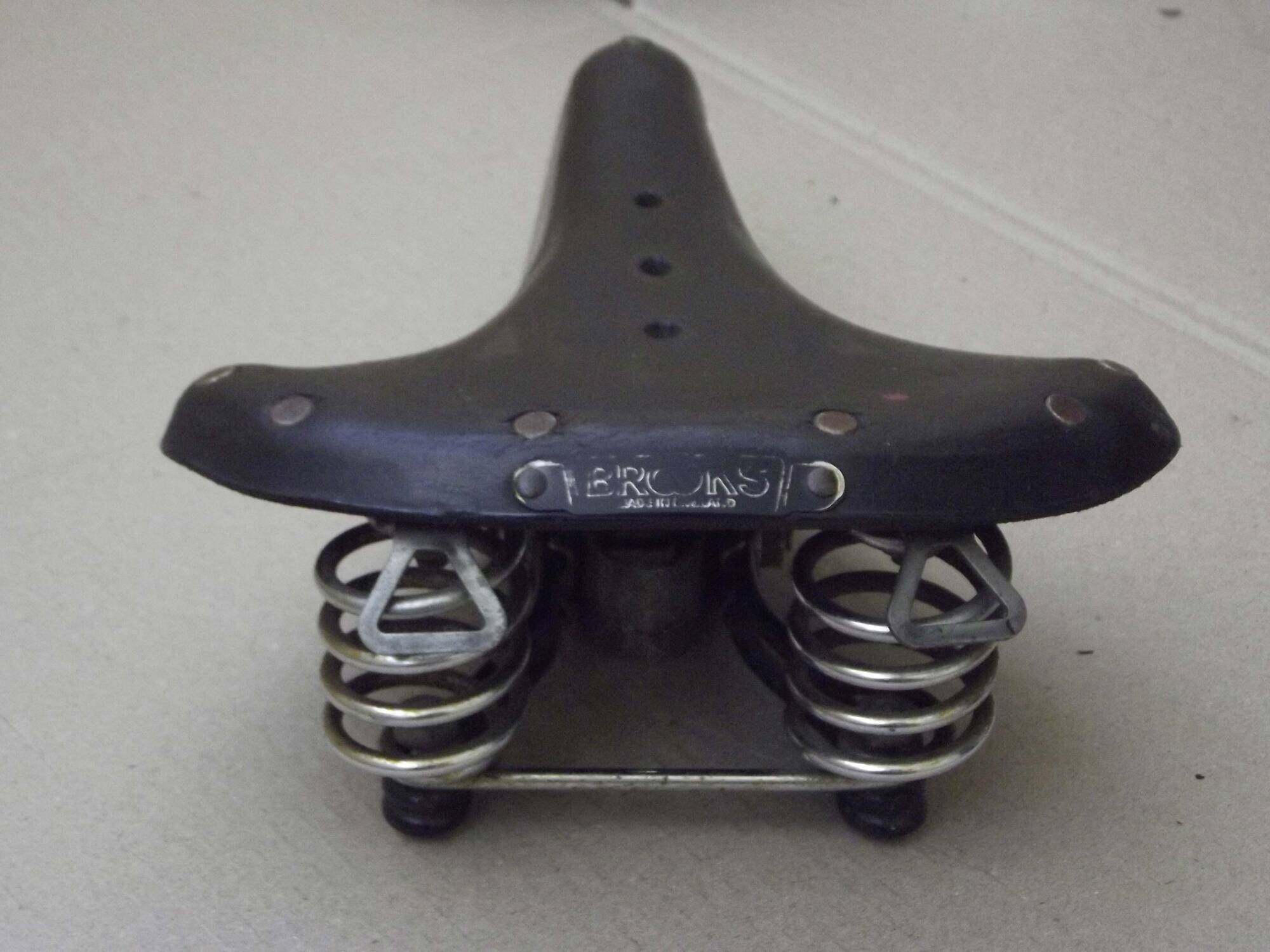

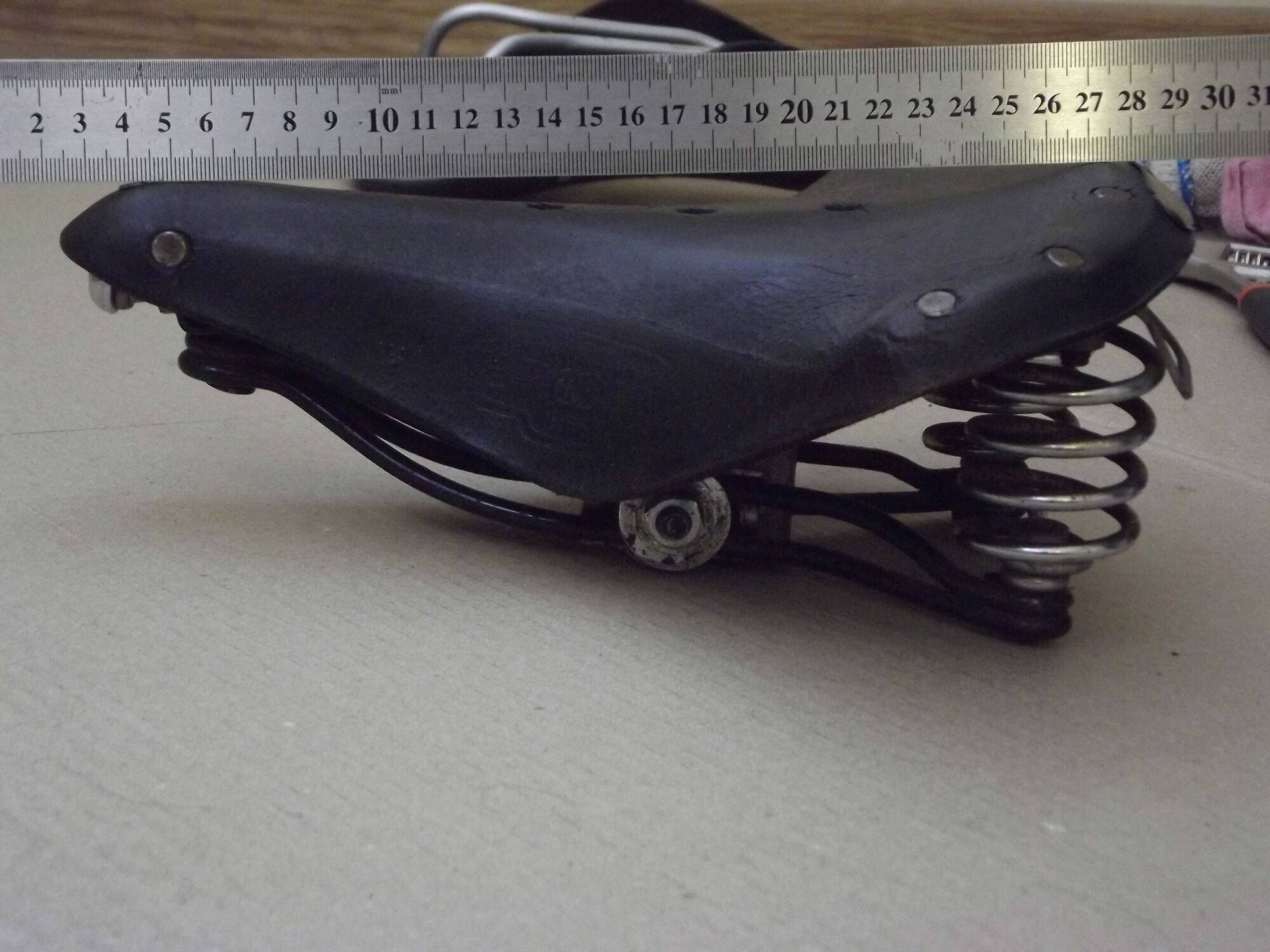

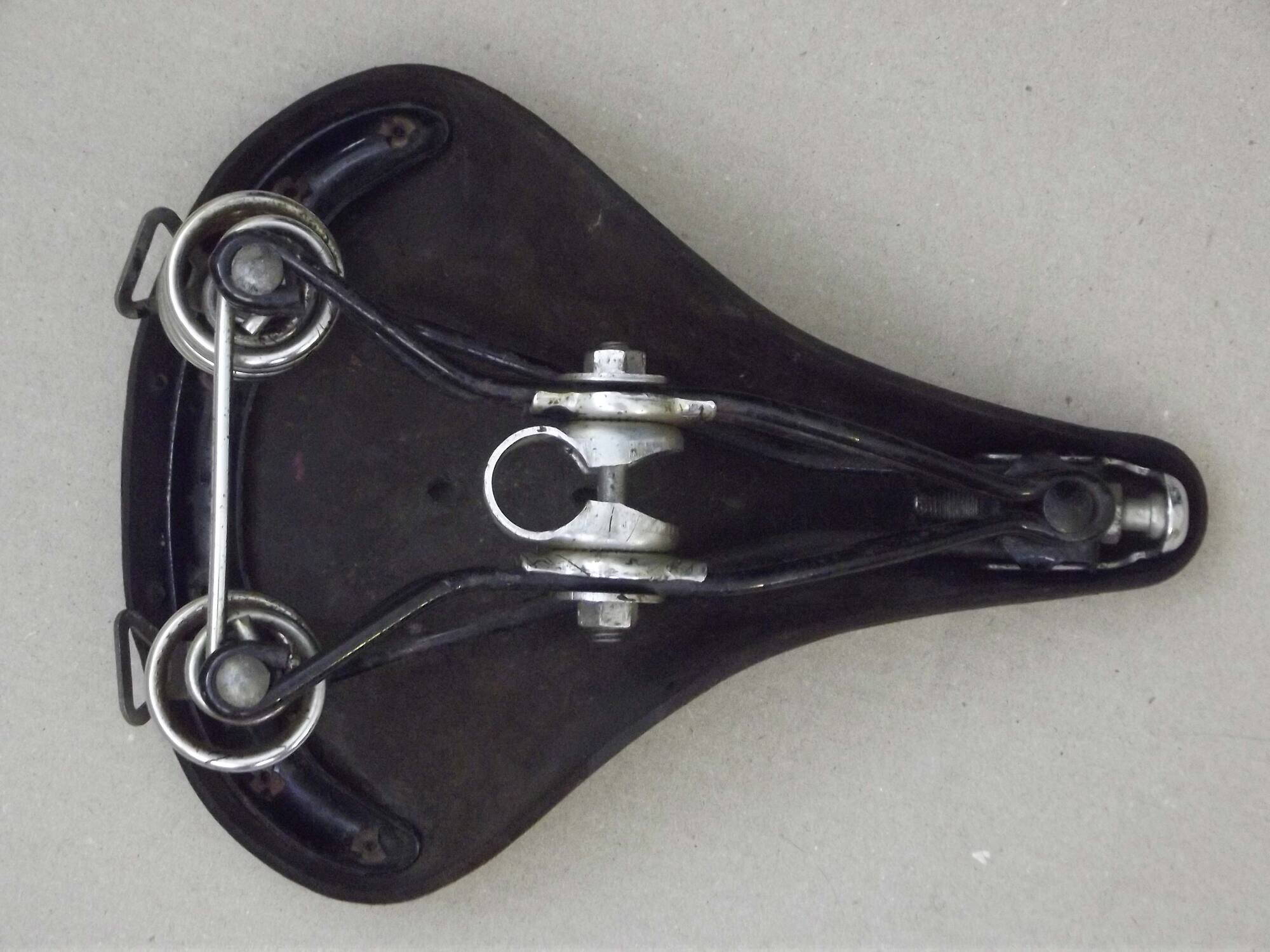

Настроил по максимально натянутому в положении 1 - больше советов не видел - поехал на почту за седлом.
О!)

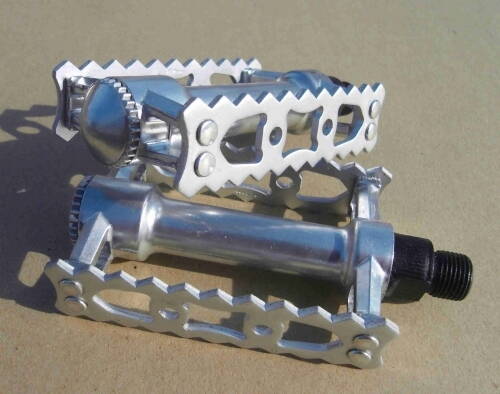

Вот педаль очень похожая на ту что обсуждали выше
http://tourist.kharkov.ua/phpbb/viewtopic.php?f=31&t=258484&page=all#p1502301
vp365_p1.jpg [ 154.53 КБ | Просмотров: 1760 ]
Это VP-365 Road, за 300 грн в магазине. Вживую не видел их, может знаете что с ними не так?)

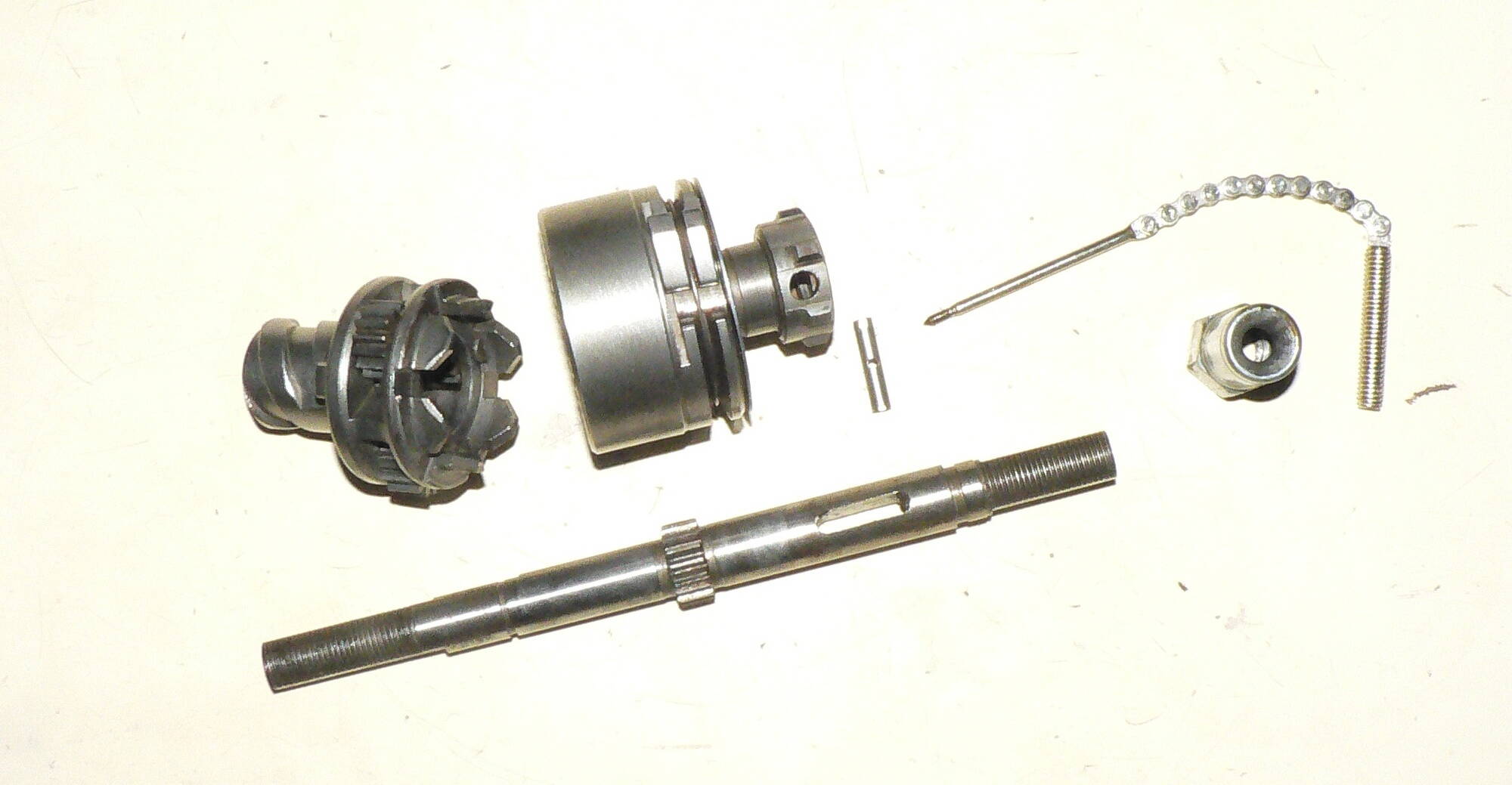

Вижу, что поздно, но на всякий случай картинку повешу.
По схеме я не сильно понял, как там всё работает, а когда разобрал втулку то всё стало ясно.
планетарка.jpg [ 382.36 КБ | Просмотров: 1753 ]
Левая деталь тремя шестеренками находится в зацеплении с центральной деталью при полностью утопленной цепочке (внутри нанесены зубчики по диаметру). Это вроде первая скорость.
Когда цепочку натянули наполовину, маленькие шестерни выходят из зацепления и в дело вступают лепестки на левой детали и ответная шестерня внутри средней. Это прямая передача.
Когда трос натянут полностью, лепестки выходят из зацепления, а контакт происходит между малой шестерней на оси и тремя шестернями левой детали.
А сама цепочка вкручена в довольно хлипкий на вид штифт, который свободно болтается в прорези вала внутри подвижной детали (она с отверстием в боку).
Проще простого.
Вони не MKS і цього достатньо :yes: Бренд (якість бла-бла)... :pardon:

Пафнутий, спасибо. Думал почему-то что там побольше деталей. Или на фото не все?)
Бегущая Черепаха, дякую!) Седло планировалось белым на женский велосипед. Непонятно что делать с чёрными металлическими элементами на нём и с кожей, конечно (обтянуть по верху тонкой белой кожей?)

z10y
Это показаны детали, которые участвуют в передаче вращения педалей на колесо.
Прочие подшипники, конуса, тормоз и гайки тоже есть, но они почти такие же как в обычной торпеде, потому и не показаны.
ну для кого я вже скільки разів доку викладав? Це приблизно половина - сам редуктор. В трьошках тільки одна ступінь редуктора, тому вони прості і деталей в них кіт наплакав.
Ну, MKS - це вже троха уклін в пафос, хоча самі залізяки зер гут. А нам селюкам мабуть і http://veloplaneta.com.ua/pedal-vp-vp-3 ... -siver-par вистачить. А як знайти http://www.vpcomponents.com/newen/produ ... php?id=121 чи http://www.vpcomponents.com/newen/produ ... php?id=116 - то я ще б подумав, MKS чи ці китайчики ;)
розібрати і в білий/сріблястий/(порошкохром?)
Шкірі ви нічого толком не зробите - можна хіба що трохи обдерти чорне і залишити його таким (буде Honey/Adged). Я б навпаки лишив його чорним і додав ще один чорний елемент - гріпси. Хоча, на сідлі сидять, і якого воно кольору - діло триста тридцять третє :D , а на фотосесію і якесь біле вчепити можна :-P

Z10y, Ви чьо? Яке перетягнути ?... Яке біле сідло ?!
Женский велосипед, рама будет "тиффани". Поэтому седло белым планировалось.
Сейчас уже думаю конечно о чёрном седле, чёрных грипсах которые будут как-то гармонировать с чёрной резиной. Но не уверен в этом варианте.
