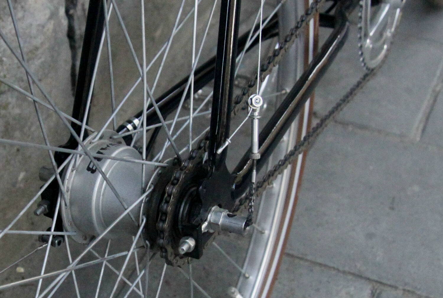

але так і не визначився з заднім колесом вагаюсь між сінглом і 3-шв. (а-ля Спутнік).
Як зайвий тросик очі не мулятиме - чому б і не планетарку, з цепочкою ;)
 Заголовок сообщения: Re: Чорна Медея
СообщениеДобавлено: 14.12.2015 18:33
лан.jpg [ 235.55 КБ | Просмотров: 1897 ]
Планетарку з ланцюжком вже проходив :yes: , зараз ще раз буду робити вєлік з ланцюжком "не для себе"...хочеться нових відчуттів (фікс не пропонувати ! :D )
СообщениеДобавлено: 14.12.2015 19:48
Сообщения: 1532
Город: Сквира
Зарегистрирован:02.08.2012
Інакше - або страшненький клікбокс, або НЕХ ака Cassete Joint у SRAM T3 і шимано 3R75
Можна ще глянути на старі шимано 3СС - там ні цепки, ні клікбокса (ну, такий дуже рудиментарний :D ), ні CJ ;)
Залишається сингл і автомат, як варіант - якась перемикачка ногами типу Sturmey-Archer S2C/B2C :twisted:
Є ще варіація на тему "дроти замісь тросів" :twisted: , на відвертого любителя.
А якщо щось таке страшне в самій своїй ідеї? Сингл з фрівілом і дискові гальма, наприклад :) Але така приблуда ну аж ніяк не для "Ольстера".
Хоча... Сингл, фрівіл, барабанка (SA X-RD) - ну, нічого так :)
СообщениеДобавлено: 14.12.2015 20:10
Сообщения: 2610
Изображения: 100
Возраст: 60
Зарегистрирован:22.01.2011
На мою думку барабанні гальма на рамці "Raleigh" будуть недоречними, дискові також.
З трансмісією дійсно, як каже Volosaty сингл або автомат, ну і те що ти Коля казав, три зірки на колесі.
І якщо дійсно хочеться зробити щось відмінне від того що робилось до цього і з огляду на раму, то я за фрівіл або три зірки :smile:
А вот без цепочки есть http://olx.ua/obyavlenie/vtulka-nexus-s ... 20df2276a1
Четверки вроде ещё ни у кого не было, смотрится внешне неплохо.
Там правда расположение скоростей не очень удобное для горного рельефа, ну можно шестернями поиграться.
Самое главное в шимано4 - передаточные отношения ;)
Это чисто повышающая втулка с диапазоном чуть бОльшим, чем у стандартной трёшки.
То что втулка повышающая выливается в необходимость странных звёзд - на 28" получается 30-32 спереди и 24-28 сзади. Абсолютно аналогичная картина у Штурмей-Арчер8 (и ихней четвёрки 2015г, только о ней что-то не слышно), только у штурмей8 всё ещё усугубляется своими собственными звёздами (20, 23 и 25 зубов)
Зато втулка получается чуть не идеальной для мелкоколёсной (16"-24") техники.
Если никто не против, я пожалуй начну торговаться с продавцом - мне как раз на 20" такая втулка нужна. Переклюк правда под передний роллер, ну то такое, решаемо.
там на последней фотке на переднем плане и видна эта фигня, Cassette Joint CJ-NX10 - чёрная такая лапка.

Пафнутий писал(а):
Volosaty
Я не против.
А лапка переключателя - это не цепочка.
Цепочка на СА мини-унитазная, такой каваи-WC стиль. :D
Паша де ти таке бачив ?! То все твоя фантазія, на Sturmey Archer стоїть ланцюг привідний роликовий однорядовий, інших я не зустрічав.
На мою суб'єктивну думку, це в сто500 разів естетичніше рішення ніж жорсткий привід. Про клікбокси я мовчу.

Бегущая Черепаха
Тут дело вот в чём, торчащий за габариты оси переключатель с цепью является предпосылкой к проблеме.
Зацепить ею за ветку/железный уголок на углу забора или тому подобную фигню проще простого. Видел, как это происходит.
В результате оказываешься с поломанной планетаркой за 50 км от дома.
Можно рассуждать об эстетической ценности и винтажности такой конструкции, но с инженерной точки зрения это epic fail
Так что я зубоскалю не по поводу формы цепи.

Пафнутий
Для тих хто щибає задньою віссю залізні уголки боронь боже їздити з переключателями, для них вихід один - сингл і краще фікс, або ще краще вмх :D
