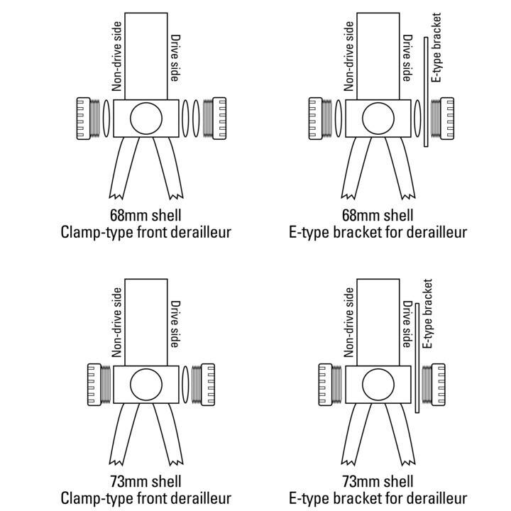

В общем вот "Собственно обзавелся системой сора и каретка sm-fc4500 серии тиагра как я понял, она шириной 68 мм, значит ли это что когда я перенарежу резьбу и вкручу на максимум то мне не хватит длины чтоб поставить левый шатун, т.к. ширина кареточного узла 70мм? кто сталкивался? И мне придется либо менять систему либо сужать кареточный стакан по паре мм с обеих сторон :D"
СообщениеДобавлено: 02.12.2015 01:19
Сообщения: 11239
Зазор чашка-шатун скорее всего больше чем 2мм. Пробуйте.
зазор миллиметр-полтора

Штангена у меня нет, а прозрачной линейкой что я намерял между чашками 67-68, так что пара мм это образно:)
step
Там в шатуне есть шпилька, которая вставляется в воронку вала, если не натянуть шатун достаточно глубоко - она не защелкнется.

Дмитрий Комлев писал(а):
step
Точно є таке, згадав. Ну на крайній випадок про це можна подумати як про вихід з ситуації, та пластикова пластинка з шпилькою легко знімається.

step
Не по феншую будет колхозить с системой в 5 раз дороже рамы, морально гораздо легче колхозить с рамой:)
Aleksei Dmytren
Логическая цепочка соблюдена, алгоритм составлен верно.
Сарказм или шо? Суть фразы не уловил..
Добавлю, что торцевать не обязательно
аргументы и доводы? Ибо я в руках буквально на пару мм не дотянул левую чашку и попробовал поставить шатун - не вышло. Болт еле дотягивается до резьбы, ставить его на пару витков не гуманно, шпилька не ставится.
В одной мастерской намекнули что все возможно из намеченного(резьба, торцовка) и просят 200 грн, это норма? Я к их услугам не обращался еще :)

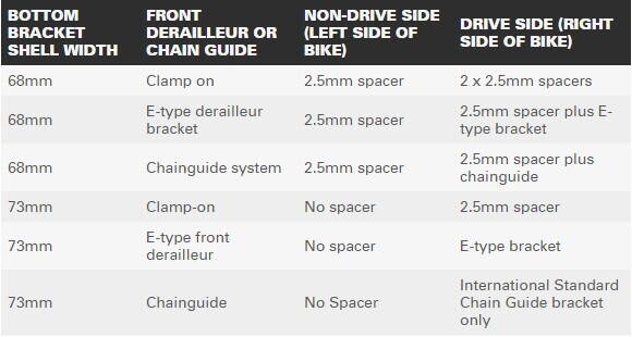

странно все это
Hollowtech 2.jpg [ 68.15 КБ | Просмотров: 7209 ]
Hollowtech 2 пояснения.jpg [ 44.04 КБ | Просмотров: 7209 ]
Ну учитывая, сколько стоит торцововочный инструмент, то это "по божески", а как в целом по городу у вас цены - х.з.
