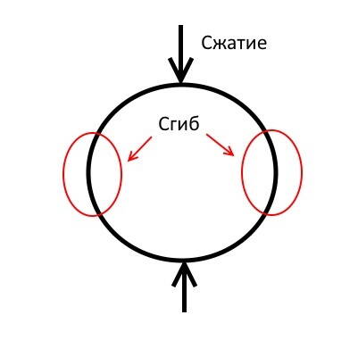

waterlaz писал(а):
2) Обод в колесе работает на сжатие, а не на изгиб. Нет никаких причин считать, что колеса на одинарных ободах должны быть мягче.
Не?
rim.jpg [ 19.61 КБ | Просмотров: 2400 ]
СообщениеДобавлено: 19.12.2016 10:04
Сообщения: 2850
Изображения: 39
Город: Черкассы
Зарегистрирован:13.10.2015
Не?
Не. Стрелки не в тему. Ну логика понятна - овал или эллипс из круга получается :yes:
СообщениеДобавлено: 19.12.2016 10:22

DesignerMM

DesignerMM писал(а):
Стрелки не в тему.
В тему.

Kirill Yevtushenko
Тебе видней - ты же рисовал - кто его знает, что у тебя в голове творится :D

Kirill Yevtushenko
В тех точках, где у тебя изгиб обозначен, вообще практически ничего не происходит.

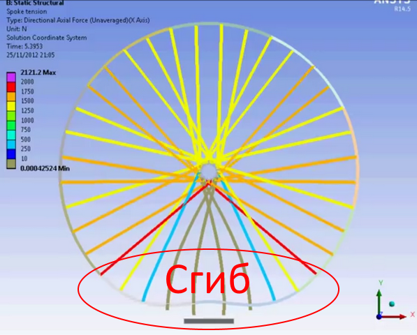

Не?
P9bIPkR.png [ 398.29 КБ | Просмотров: 2364 ]
СообщениеДобавлено: 19.12.2016 16:14
Сообщения: 3923
Город: Sed.lg.ua
Зарегистрирован:04.08.2015
рисунок - лажа
соответственно все выводы, сделанные на его основе - в сад

Kirill Yevtushenko
Ну, ясно, что обод изгибается, но это все не сравнимо с деформацией спиц.
Maxim_Sed
Какой из двух? =)
