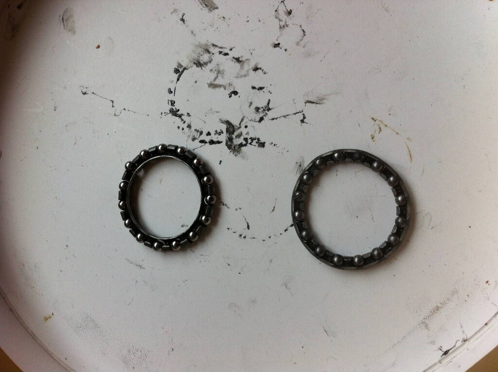

Вчера перебирал рулевую на одном "корче"
Достал 2 сепораторных подшибника, раньше или не обращал внимания, или такие не попадались :pardon:
Один стандартный ничего особенного, а на втором корпус мягкий словно с пластилина.
На стандартном половину шаров заменил после калибровки.
На втором (мягком) все шары одинаковы и состояние удивило.
1) Просветите что за подшибник такой?
И попутно смазка в рулевой была графитка :unknown:
Я поле чистки и калибровки шаров всё сложил как было, заправил свежей графиткой.
По ощущениям не плохо.
2) Интересно выслушать теорию как графитка поведёт себя в таких узлах как втулки и карета?
IMG_4380.JPG [ 288.54 КБ | Просмотров: 1950 ]
это не наш метод :D сепратор может быть хоть из пенопласта, он же не несет нагрузку.

Aleksei Dmytren
Лёша, в том то и дело что подш. с мягким сепаратором, а именно шары в нём, показались мне в разы качественней чем с во втором стандартном.
Вот и пытаюсь узнать что за подшипник такой может кто обращал внимание.
То что сепараторы это экономия, и нагрузки не несут это факт, давно описанный Костей. :yes:
В моих велах везде насыпь. Тут вопрос в другом был.
vault_boy
:D Конечно же литол, это то что проверенно временем и многими тысячами км.
Просто встретил в чужом веле графитку, вот и задумался. Ведь именно графитка используется для игольчатых и конусных подшипников в автомопроме.
Поэтому интересна точка зрения коллег.
