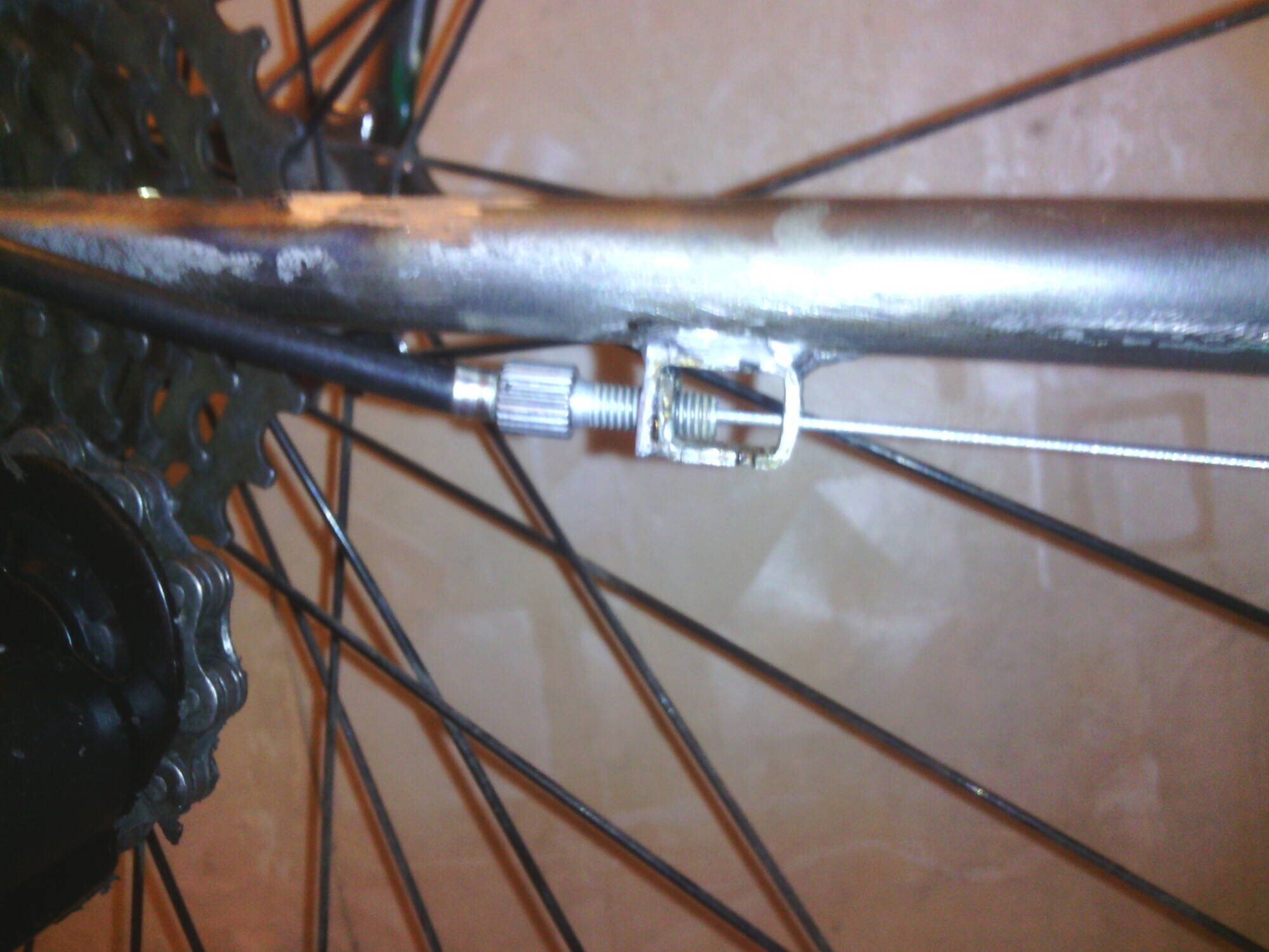

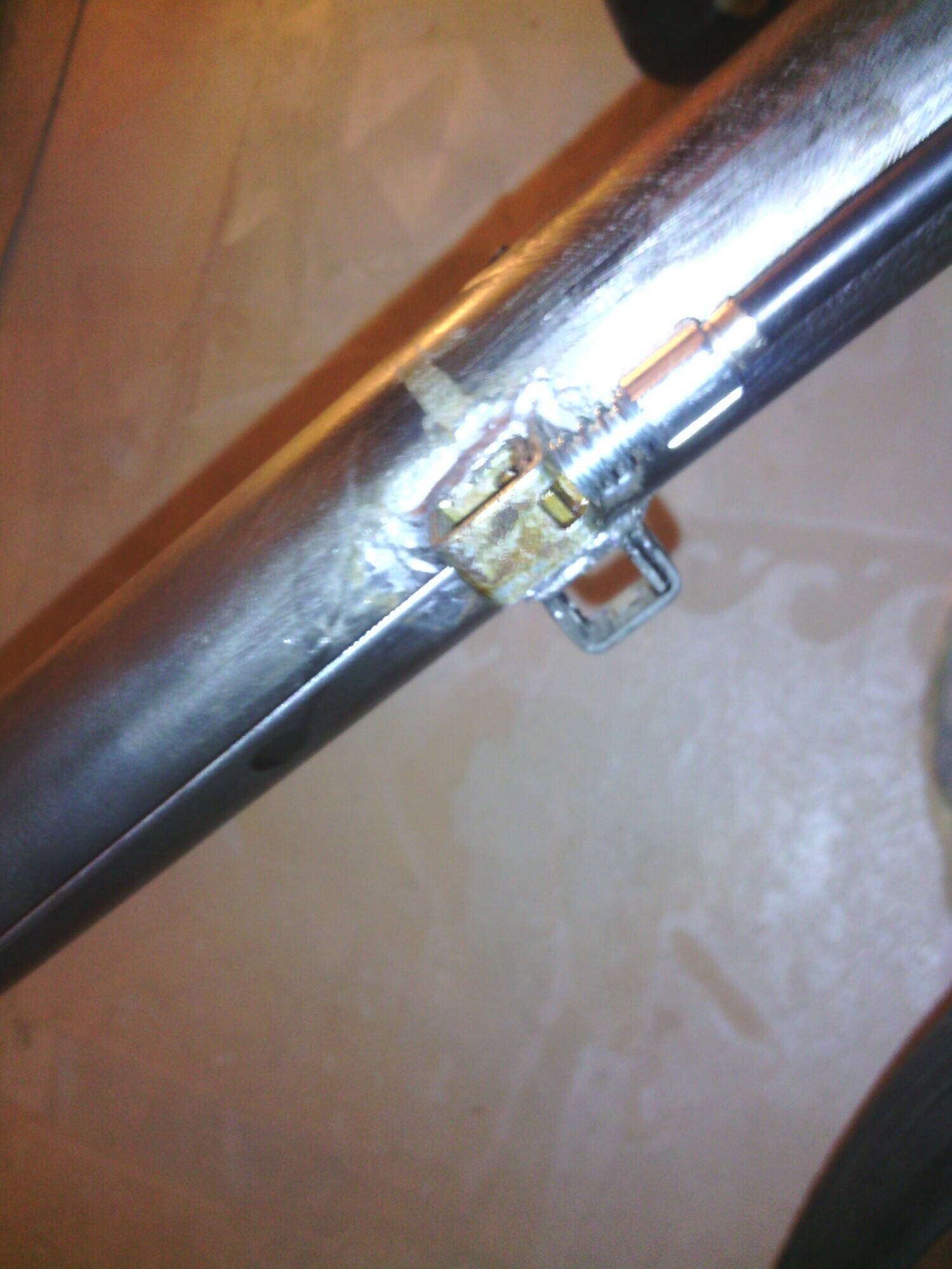

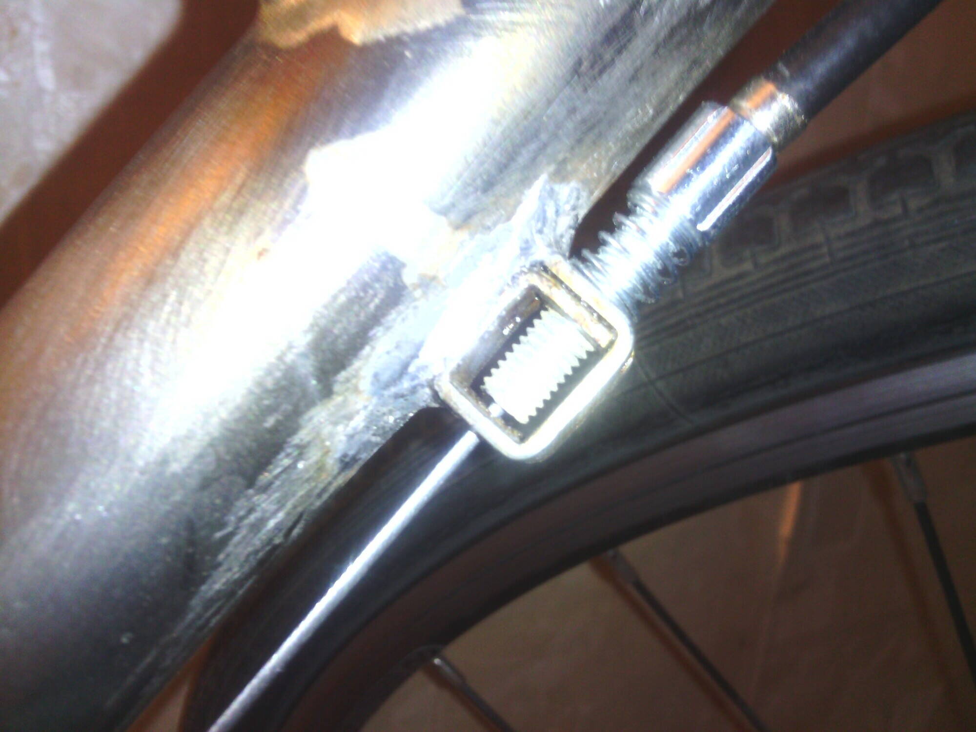

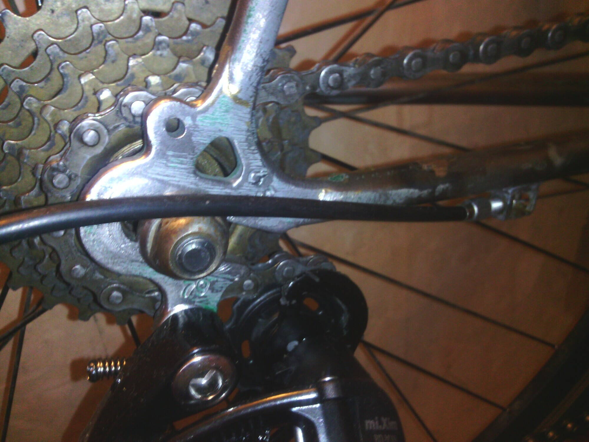

Припаял паяльником эти шняги от автоматов оловом каким-то с флюсом, горелкой ваще не вариант ну или я скорее всего не умею...
Резинку старую натянул и в станке вел поюзал много и долго) бонки не оторвались, что не может не радовать на нынешний момент.
