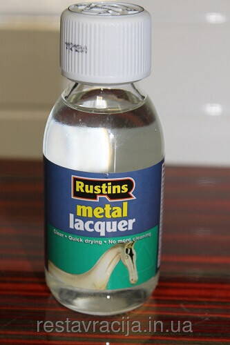

Кто то имел дело с лаком для металла Metal Laquer (Rustins) как он вообще?
59467608_w640_h640_lacquer.jpg [ 43.34 КБ | Просмотров: 9052 ]

Дякую,що думаеш стосовно лаку для металу?
