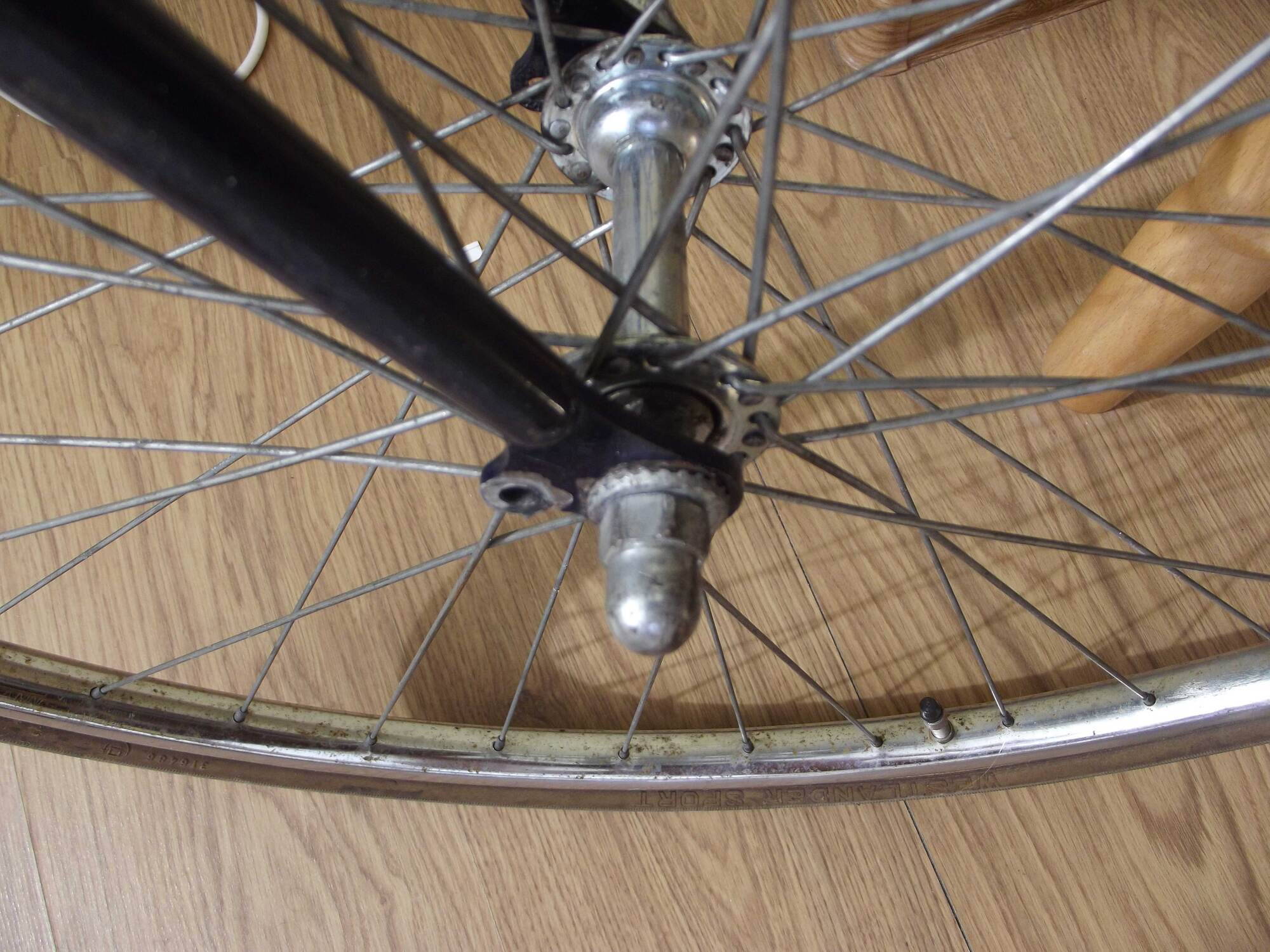

Поскольку хрома нормального, похоже, нет, но есть возможность "по дружбе" выточить гайки из нержавейки, по всей видимости так и сделаю. Нужно делать такие же как "родные", или можно придумать что-то интереснее?
Ещё kisa рекомендовал переднюю втулку сменить: "имеющаяся неэстетична". Какой размер (купил штангенциркуль!!))) нужно знать чтобы поискать завтра на куренёвке?

СообщениеДобавлено: 22.05.2015 17:58
-Розмір передньої втулки знати не потрібно, головне, щоб співпадала кількість отворів з ободом.
-Гайки виточити не проблема, проблема чи знайдуть мічик з потрібною різьбою. Перше уточніть цей момент.
СообщениеДобавлено: 22.05.2015 18:46
Сообщения: 1532
Город: Сквира
Зарегистрирован:02.08.2012
З високим фланцем, OLD бажано щоб був 100мм. На це підходять наприклад стартонівські втулки :-P - полірнуть, і все гуд
Все інше буде "типу для фіксів" і коштуватиме дурнуватих грошей.
В ідеалі надибати втулку з барабанним гальмом :roll:
Колись бачив у китайців величезні фрезеровані втулки майже за безцінь (фланець 90мм - схожа на X-BF http://fotkidepo.ru/?id=photo:992016 тільки без гальма) здається від Joytech, а зараз цього магазинчика на тао немає :(
Я б спочатку полірнув легенько рідні :)
Бо на передніх втулках може бути М8, М9, М9х1, 5/16"х26tpi, а ззаду М10х1, 3/8"x26tpi, 3/8"x24tpi :-P І якщо метричні метчики ще якось можна виловити (М9х1 досить рідкісний), то з дюймовими .опа

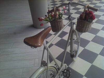

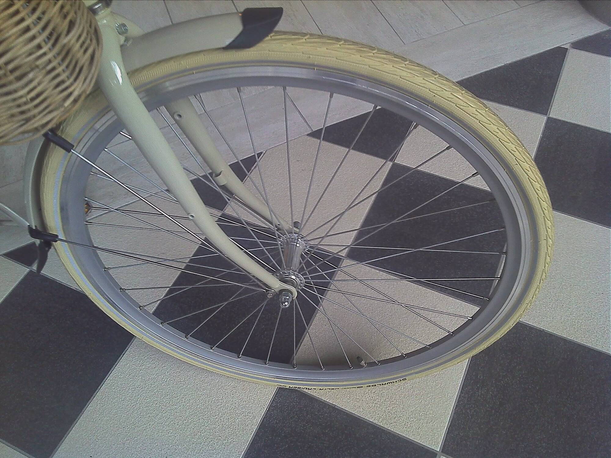

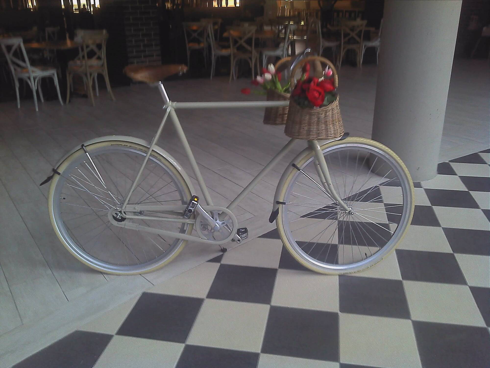

Неожиданно в "Аутлет-містечко "Мануфактура". Почему-то в качестве декора)
IMG_20150524_185422.jpg [ 506.35 КБ | Просмотров: 1126 ]
IMG_20150524_185355.jpg [ 663.82 КБ | Просмотров: 1126 ]
IMG_20150524_185342.jpg [ 359.39 КБ | Просмотров: 1126 ]
Два велосипеда в детский дом
Велосипеды-скелеты Zet и Zetta
ALCO STAR. Бродяга с фляжкой
СообщениеДобавлено: 25.05.2015 00:27
z10y, а що дивує ?! В нас колега( до речі давно не з'являється) продавав свої твори в бутіки для інтер'єрів :yes:
СообщениеДобавлено: 25.05.2015 00:33
Сообщения: 522
Зарегистрирован:19.04.2015
Больше всего удивили идеально хромированые гайки на передней втулке)
СообщениеДобавлено: 25.05.2015 01:05
Сообщения: 1532
Город: Сквира
їх по ібеям повно. Та і в нас бувають по метизам/барахолкам.
СообщениеДобавлено: 25.05.2015 01:43
Сообщения: 522
Не знаю-не знаю)) У меня уже 2 похода по рынкам с нулевым результатом) А удовольствие ещё то.. В магазинах с крепежом правда не смотрел.
Зато в интернете нарыл обод который, все говорили, нигде не найду) Завтра должны отправить, надеюсь тот.
А что на ebay нужно искать, чтобы выдало именно эту гайку? И как с резьбой угадать?
