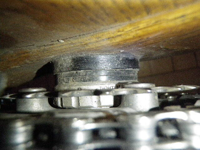

СообщениеДобавлено: 03.12.2015 14:26
Сообщения: 346
Изображения: 9
Город: киев
Зарегистрирован:23.04.2015
система шимано lx,ширина каретки 68мм(торцованная),проставочные кольца идут в комплекте.
PC036134.JPG [ 135.76 КБ | Просмотров: 6817 ]
велосипед из дерева,carver
