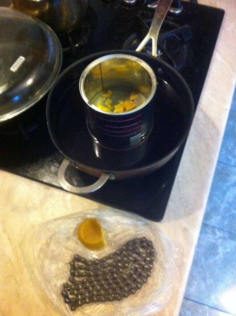

fipati100
Парафин и немного медового воска для сингла и фикса - просто сказка :good:
IMG_3348.JPG [ 318.87 КБ | Просмотров: 2522 ]
А для мультиспидов мне не особо понравилось, хотя некоторые коллеги катают.
