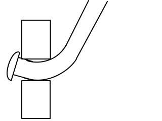

я вот шайбочки купил, а начал спицевать - спицу с шайбой выворачивает сильно от плоскости колеса, так как на китайских спицах не только вылет большой, но и сам радиус изгиба больше :sad:
Тоже самое заметил. Сегодня спицевал заднее колесо для "Туриста-1981" и оказалось что под головки новых спиц приходится подкладывать не по одной а по 2-3 шайбы. В результате и уходит по сто штук на одно колесо.

я собрал слева 2, справа 3 - но я преследовал цель более равномерное натяжение спиц с разных сторон, чего и добился.

вообще не про то я писал - пришлось собрать без шайб :sad:
шайбу не нарисовал, но думаю понятно

Там ещё прикольно рубашка в перо упирается, такого ещё не видел.

Втулка на цьому фото зі специфічними фланцями і виглядає, що по іншому не зашприхується. Думаю то така ФіШкА виробника (всупереч загальноприйнятих канонів)

Ещё один довод за покупку правильных дешёвых спиц, а не просто дешёвых. DesignerMM, а не пробовали насильно подгибать как-то? Это ж прямо спицы в расходники могут превратиться...
китайські шприхи хочуть товсті фланці, як на дешевих алюмінієвих китайських втулках. У старих втулках фланці тонші. Недавно міняв зношену шиману на китайську промпідшипникову- рідні шприхи UNION нержавійка стали ідеально щільно з втопленими голівками
