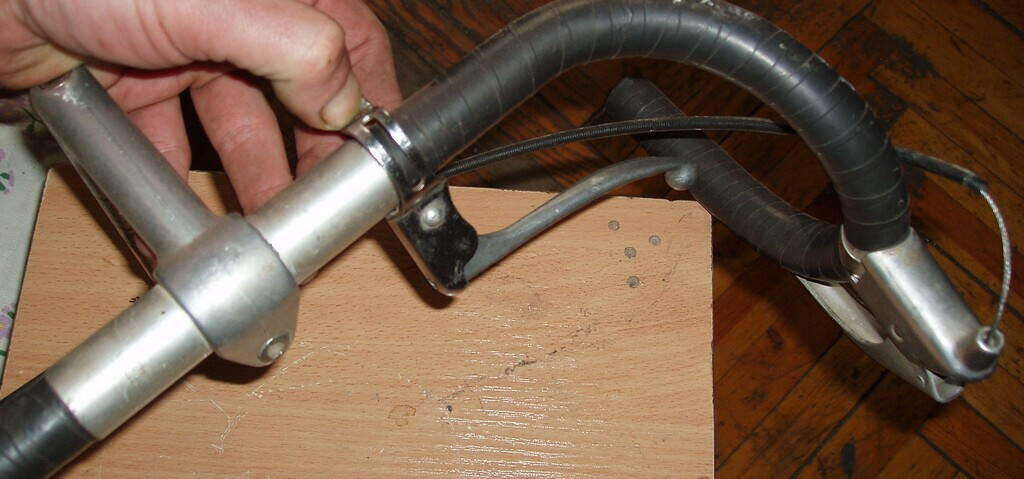

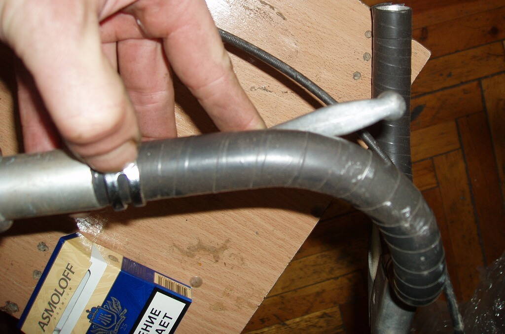

А потому что каждый ашанбайкер не верит, что велосипеды могут ездить в гору без помощи лошадей. Это ж первый вопрос обычно. Тут дело в очень жестких колёсах просто и шинах с минимальным сопротивлением.
Паша, насчёт тормоза внимательно посмотри на тормозные ручки в дачном велопарке (мне лень его искать :smile: ) - что-то на днях засмотрелся я на ручку советского тормоза, который убогий штампованый ставили дополнительным спереди. С хромированной штампованой стойкой и алю ручкой. Оно изящное, прочное (что ей сделается?). Хром блестит, алю полируется. Оську галимую заменить, на месте входа тросика можно какую-то латунную фигнюшку присобачить - даже готовую ХВЗ с регулировкой. Бывает левое и правое. Главное - размер плеч рычага подходит для клещей.
Включи воображалку:
P1010191.JPG [ 129.81 КБ | Просмотров: 1836 ]
Ну с этим можно что-то придумать - на обычном баране мне не нравится, а на пиленом может быть норм. Короче, играться нужно. Может, как на табуретке, ближе к выносу поставить - там удобно.
P1010192.JPG [ 174.9 КБ | Просмотров: 1836 ]
СообщениеДобавлено: 04.05.2014 17:57
Сообщения: 1296
Изображения: 250
Город: энск
Возраст: 26
Зарегистрирован:12.07.2013
Точно, есть похожая, и ещё одна, немного другая. На днях поеду-посмотрю. Но последнее время думаю ставить одну шоссейную старого образца, на её законное место
СообщениеДобавлено: 04.05.2014 18:04
Сообщения: 488
Город: Минск
Одна смотреться не будет. Можно поставить две и независимо завести на один тормоз. Всего то небольшой упор сделать. Если интересно, могу расписать что да как.
Тоже думал насчет двух, но если одна дополнительная -- лишняя, то зачем она, лишняя, нужна? :D
Ведущая звезда, одна, справа -- она же нормально смотрится. Значит и ручка, одна, справа, тоже нормально будет.
Последний раз редактировалось Павел Созинов 04.05.2014 18:13, всего редактировалось 1 раз.

СообщениеДобавлено: 04.05.2014 18:35
Сообщения: 488
Город: Минск
Я в поезде с телефона так шо только текст. Упор с тремя каналами в форме У. Спаян из трубок или каналы насверлены в пластине примерно 6мм толщиной. Вместо родного упора. Два троса заходят сверху и снизу выходят из одного канала параллельно. Потом оба троса крепишь как один родной и все. Жмешь на любую ручку-получаешь торможение. И можно очень даже изящно и симпатично сделать. Видел у кого-то, не помню точно, где, ибо давно было.
А ручки я бы таки две поставил. Хотя бы ради хвата за слоны ;)
На стартовских ручках же нет хвата за слоны?
 Заголовок сообщения: Re: Re:
СообщениеДобавлено: 04.05.2014 18:44
Сообщения: 488
Город: Минск
Это если основания вперед смотрят. А если примерно по линии нижней трубы рамы, то вполне себе неплохой есть хват.
Во тут есть картинка. Звиняй, не ссылка ибо нету с мобилы вставки ссылки tourist.kharkov.ua/phpbb/viewtopic.php?p=1238524#p1238524
СообщениеДобавлено: 04.05.2014 19:51
Я тулил-тулил тоже и две ручки (старинные, как у Игоря в теме) и одну ручку в сборе, а вторую голую стойку.. Короче, хочется того хвата - нужен нормальный булхорн. Там на загнутой трубе руля, а не на слонах он получается. А единственный тормоз на фиксе для себя поставил а единственное положение, где он меня не раздражает. Ну основной хват у меня - за горизонтальную трубу, так и тормоз под рукой. Видимо, и на булхорне его туда тулить надо. Тот факт, что из положения "раком" ручка далеко обходится прогнозом дорожной обстановки. В принципе, оно само так получается - мы же автоматически в случае шухера переходим в верхний хват для лучшего контроля и ручонки к тормозу тянем :D
Ктати, Евгений76 тоже думает об двух ручках на один тормоз viewtopic.php?f=31&t=181271&start=15#p1241738 Да, меня (чисто умозрительно) незадействованая ручка своим дребезжанием бы раздражала, если подтормаживаешь одной рукой :D Но то я придираюсь - наверное тогда выработается привычка пользоваться синхронно двумя ручками.

Евгений76
С нашим ростом, дооо, только БМХ))))
Ребят, а вам не кажется, что устраивая порно с У-образными разветвителями мы портим концепцию простоты? Мне кажется, эстетически и идейно грамотный вариант - или ставим 2 тормоза и ручки на баран (по шоссейному), или 1 на перекладину. Второй вариант кажется оптимальнее - тк ездить будем по городу. А еще этот вариант проверен людьми по всему свету.
Есть еще третий - рогатый руль и тормозная ручка может ставиться на самый кончик рога (причем ручка тормоза ставится как стандартно, так и первернуто), но это уже по предпочтениям надо смотреть.
Я не фиксер и не хипстер, но много изучал этот вопрос, прежде чем решиться самому на проибретения такого вела (уже заказал, жду), присматривался год. И я отвечаю, что вариант самый распространенный - потому что продиктован практикой. Много кто пытается выделиться, привнося нестандартные решения, это дело личное, но, друзья, не забывайте что тормоза это безопасность, а тут не до понтов - тут главное надежность, удобство, доступность и молниеносное срабатывание.
