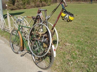

Гаарна штука - лiсапет...
P1010086.JPG [ 139.23 КБ | Просмотров: 7221 ]
Впрочем, эту простую, но глубокую мысль я недавно уже высказывал :lol: Эт к чему, это не очередной пиар надоевшего всем прошлогоднего проекта - Трофейного, это демонстрация дальнейшей медленной и ленивой работы над следующими проектами :smile: Поездка, собственно, была в малярку.
P1010110.JPG [ 103.86 КБ | Просмотров: 7221 ]
