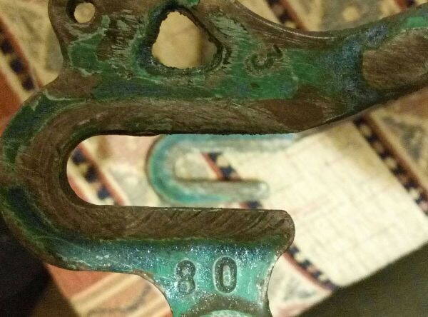

Есть ошибка в списке на первой странице. №3 80года выпуска у меня, г.Одесса И там есть передний крюк насоса. А на фото под этим номером на первой странице рама без переднего крюка насоса.
^DAECA24C6B7A64AC0098B95B5D341623AFDE156C5D83E1B946^pimgpsh_fullsize_distr.jpg [ 49.38 КБ | Просмотров: 23497 ]
вот топик про сборку и больше фото viewtopic.php?f=31&t=313980&start=15

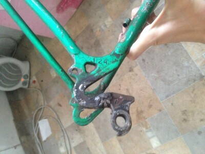

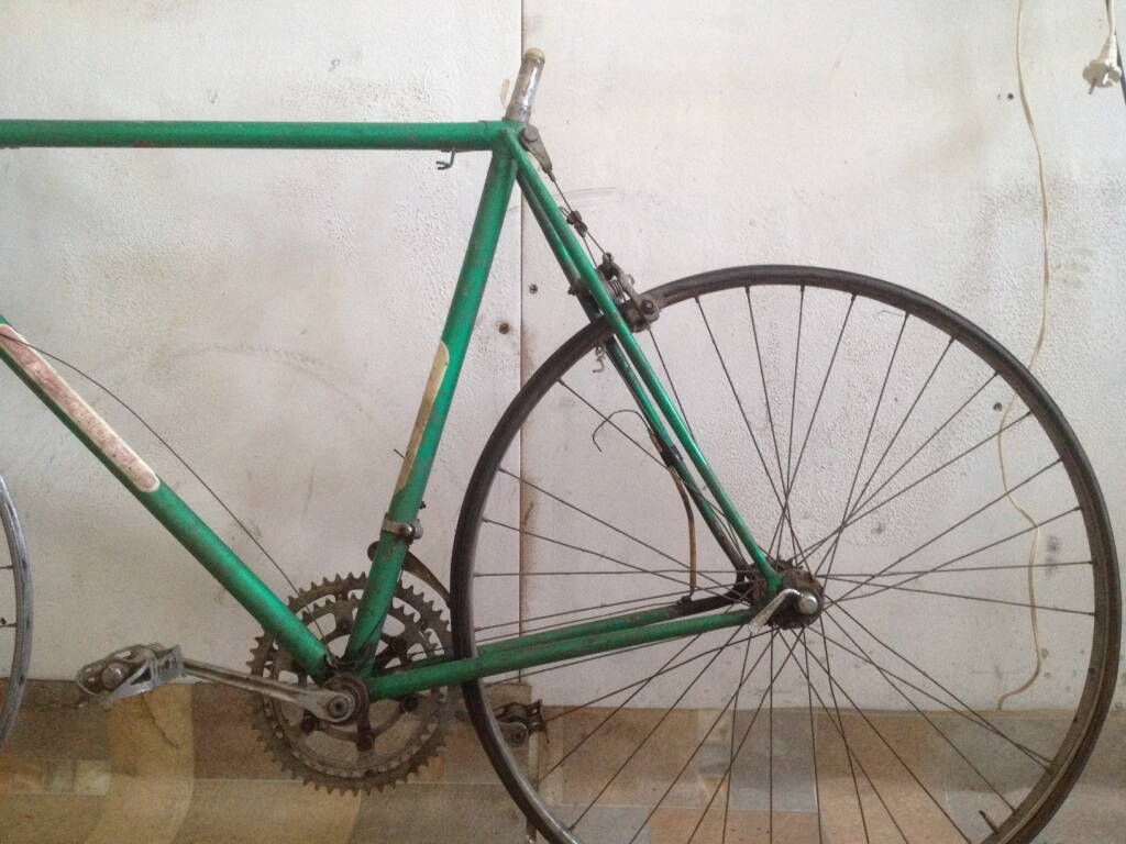

Вопрос по идентификации! Возможен номер рамы олимпийца трехзначный или что-то не то? Год вроде 79, дроп подварен, :twisted: деколи старенькие, выгоревшие имеются.

И сам себе отвечаю. :facepalm: Не доглядел его в каталоге вначале!
У него стакан рулевой в нижней части уведен миллиметра на 3-4 влево. Такое исправимо, если перепаять заморочиться?

Возможен, в теме же есть и 794, и поменьше 3х-значные
И кстати 79-18 у меня, Харьков

Вел ОЧЕНЬ тяжелый. Если к тому-же рулевой стакан ушел. :shock: Легче (и дешевле) норм.раму купить.
Какой=же "рукожоп :-P " так обломок дропа приварил!!! :eek:
Перепаивать дроп целиком в "наколеночных" условиях - крайне гемморно (установочные штифты выпаять без мастерской практически не реально). Имел опыт подобного "рукоблудия" с В-63.
Но если Вам уж так хочется, зачистным диском уберите наплыв от электросварки, отрежьте обломок подгоните, зачистьте, "раскройте" шов и найдите НОРМАЛЬНОГО сварщика, который аккуратно, но крепко приварит. Потом зачищаете шов, "облагораживаете" и подкрашиваете. Я думаю так. :oops:

Нет там уже никаких установочных штифтов, они закончились в 70-х.

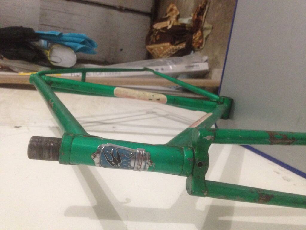

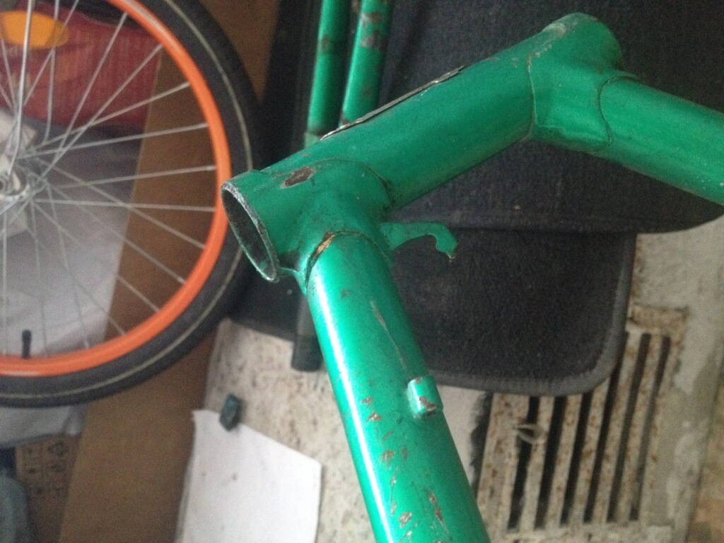

Пару фоток, там конечно не особо видно, провернули при пайке. Возможно ведь такое?

К сожалению по этим фотографиям ничего не понятно(

Та знаю. Но других нет к сожалению. На первой стакан выступает сильнее вправо, а второй почти вровень с нижней трубой. Если включить немножко воображения :wink:
