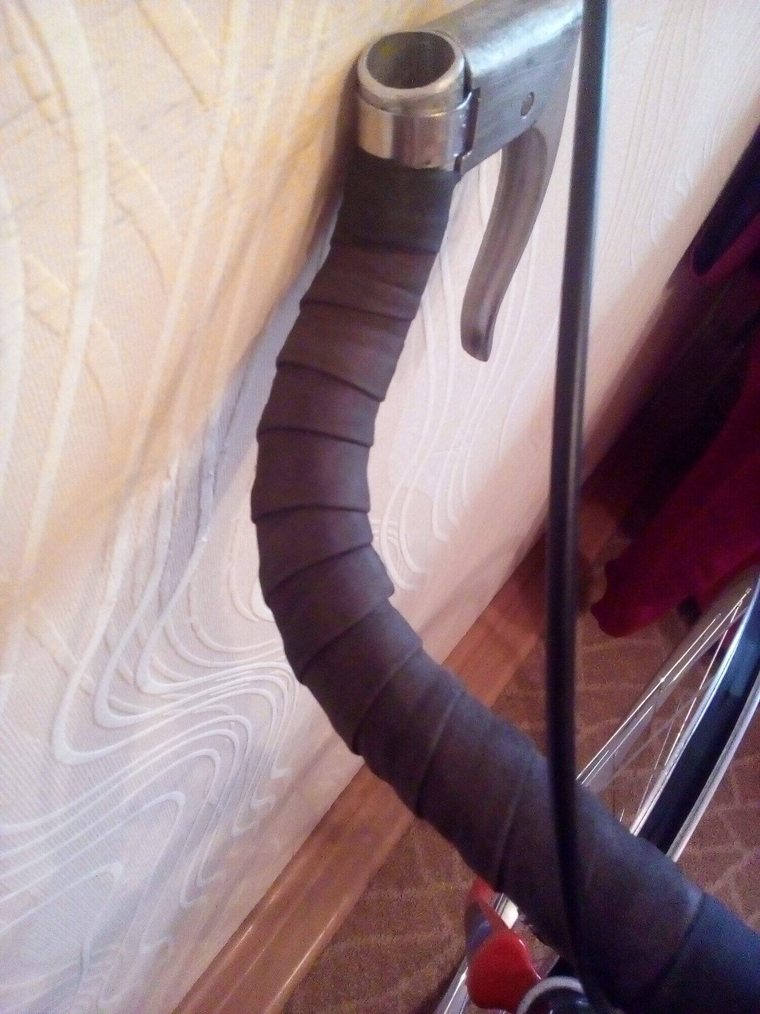

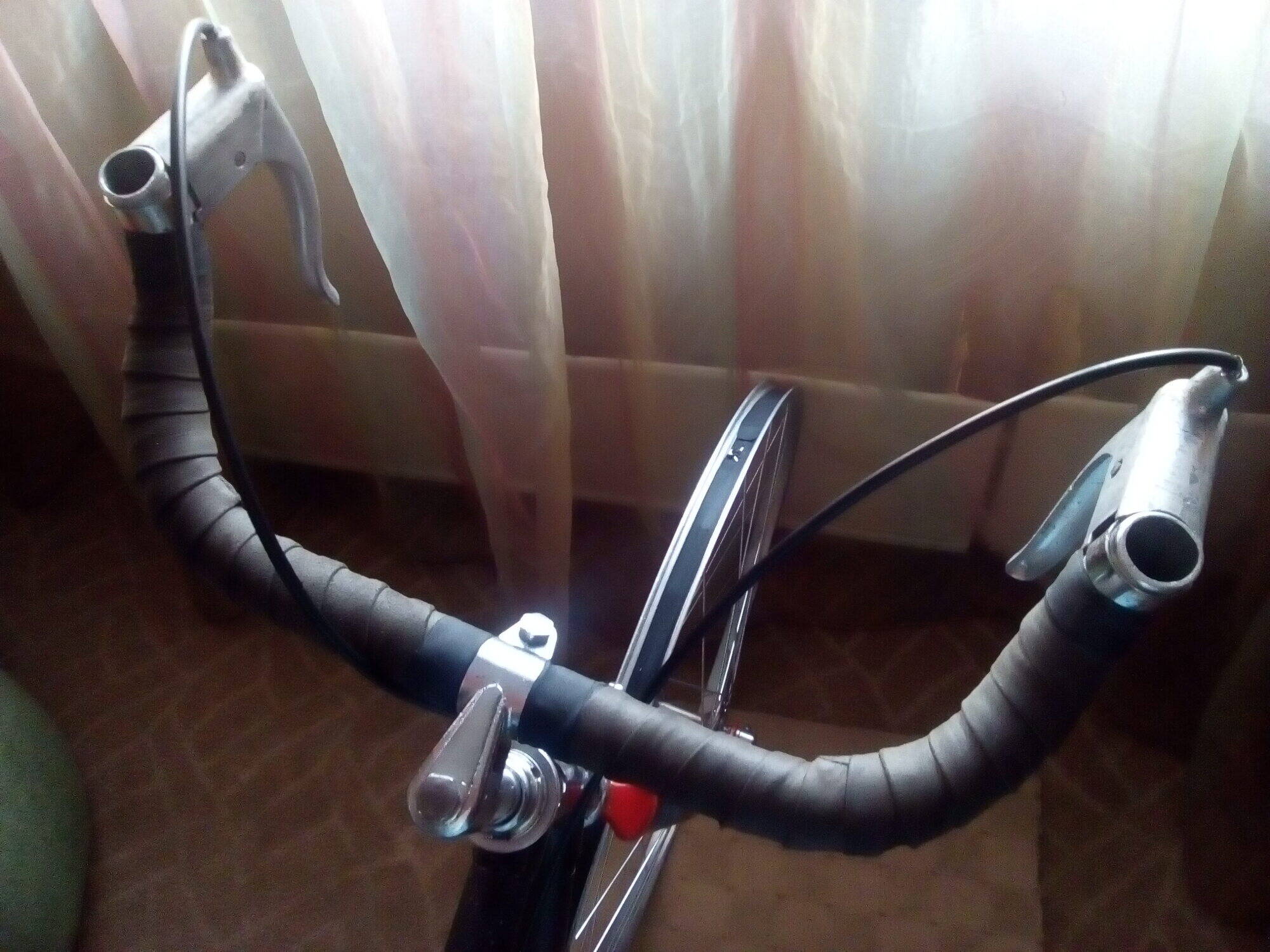

Спробував зробити шкіряну обмотку без зайвої мороки. Смужки шириною 4 см складені вдвоє, так щоб різана сторона ховалась наступним витком. Мотав мокрою шкірою натягуючи. Кінці зафіксовані тряпочною клейкою стрічкою. Здалека виглядає як звичайна обмотка.

shvorak
Край надо утоньшать
Сейчас оно выглядит как оботка из куска камеры.
В дійсності воно гарніше :oops:
Треба було не обмотувати а класти вздовж руля.
З тим же гемором але значно краще виглядає. :)

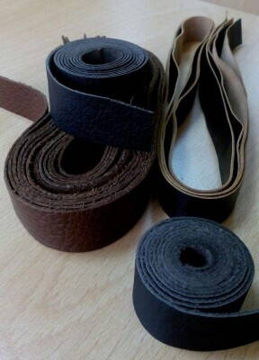

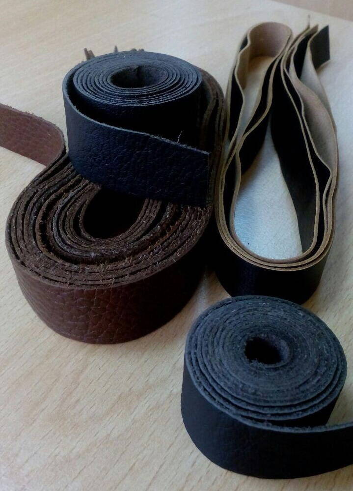

Господа, нашёл источник бесплатных обрезков кожи элитных итальянских бычков.
leather.jpg [ 204.41 КБ | Просмотров: 11680 ]
Кожа невероятно хороша и приятна на ощупь. Но есть две проблемы: длина и ширина.
Есть тонкие ленты шириной 20, длиной около 500. Их собираюсь сшивать встык по длине (не стараясь скрыть шов, а даже намеренно контрастными нитками, с обратной стороны подклеивать что-нибудь для прочности), затем комбинировать с толстым двусторонним скотчем и мотать традиционным способом, внахлёст – в успехе этого мероприятия практически не сомневаюсь.
А ещё есть ленточки из толстой и мягкой кожи, но шириной всего 8, длина тоже около 500. Думаю попробовать мотать их без перекрытия, уже на обычный скотч.
Что скажете? В принципе, там же можно добывать целые шкуры, после чего резать их самостоятельно в лоскуты нужной формы, но это уже за деньги.
