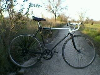

Gagarins писал(а):
Schwalbe Lugano - средние, недорогие покрышки. Есть только один минус - скользят, на сыром покрытии опасно. А так да, второй сезон катаю. Вот:
Вот мой вариант раскраски:
Фото0234.jpg [ 28.84 КБ | Просмотров: 1410 ]
Правда освобождает.
