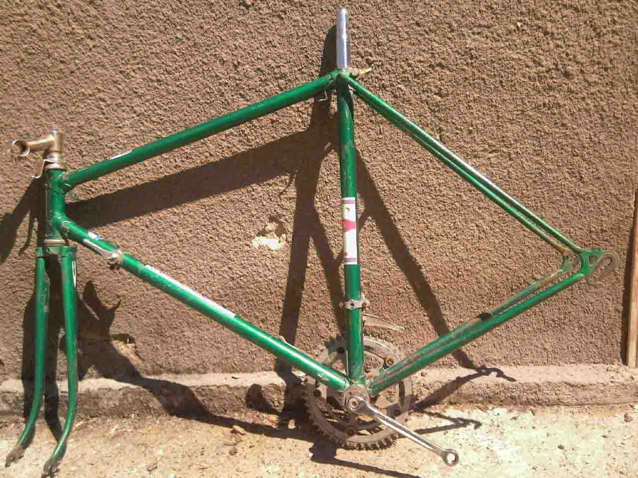

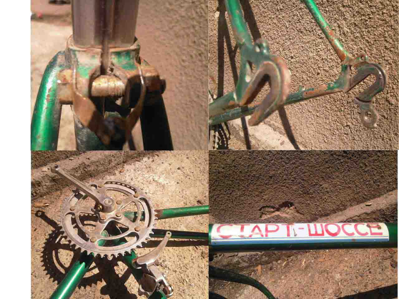

Вот ещё такое попалось. Смущает ржа и след от втулки на правом дропе. Зато есть передний переключатель, которого у меня нет.
Что скажете, стоит забрать?

Если рама по размеру, ровная и недорого то по-любому стоит забрать, чем художественным выгибанием заниматься. ржавчину наждачкой зачистишь да и все. А переключатель этот - зло. Если есть в вашем городе нормальная веломастерская лучше запчасти современные там поискать. У них от апгрейдов и восстановленые б/у компоненты недорого должны быть - системы, картриджи, рулевые, переключатели и т. д. и т. п.
Это точно!
Не работает как надо? Я не так часто пользуюсь задним переключателем; честно говоря, в условиях равнинного города переключения не нужны особо. А вот передний переключатель был бы крайне полезен для некоторых ситуаций.
Честно говоря, не хочется мне лепить франкенштейна. :) Я пытался ставить передний деор с нижним рычагом — он по левому крайнему положению не подошел — не скидывает на меньшую звезду.
