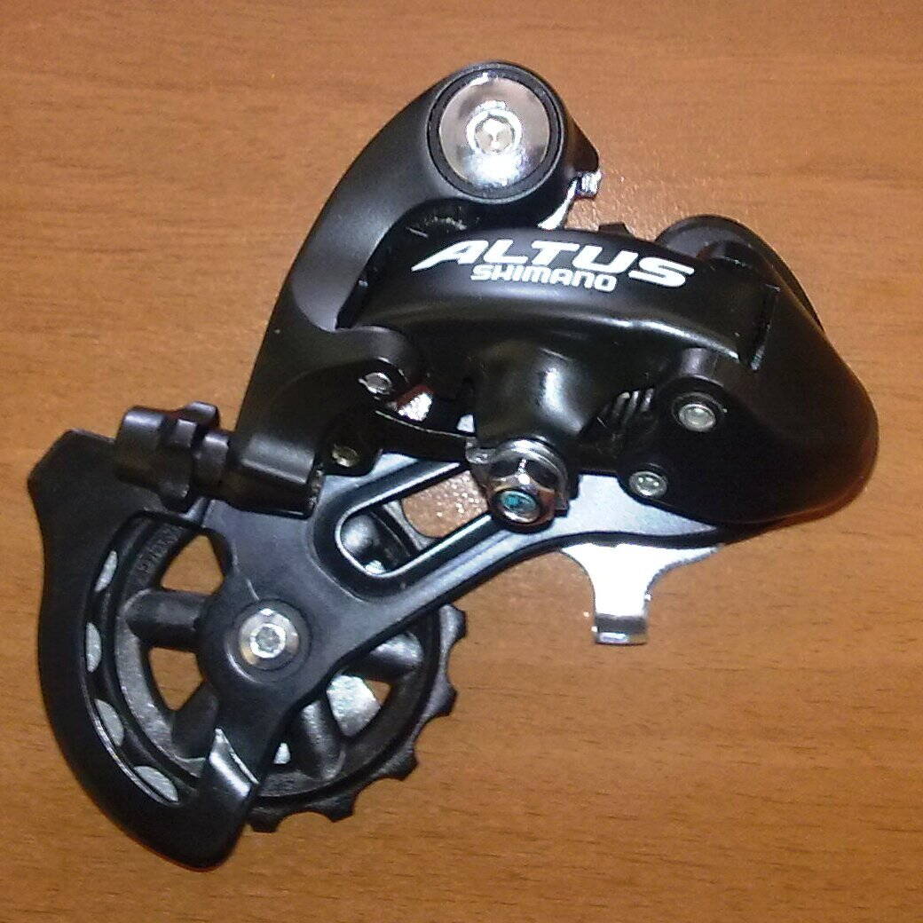

перекидка куплена, ура...!!
нашел вот такую (неудержался и прям на работе сфоткал не телефон :smile: ), вроде должна подойти...
Была сильвер еще, но она дороже на 5 грн, да и блэк что-то мне больше понравился внешне.
Первая новая деталька для моего будущего крокодила.
А втулку с кассетой все еще не привезли :sad: , завтра обещают... Ждемс...

Ну с таким набором тебе полюбому индексную манетку надо :) Если руль прямой будешь ставить, то можно и комби воткнуть :)
Барана собираюсь заменить на прямой руль с рожками и сейчас как раз уже обдумываю варианты манеток, и собственно вижу их два, либо Tourney Revoshift (3/8), либо действительно моноблоки (Shimano ST-EF50 Altus, как наболее подходящий вариант).
Так как не на том не на другом не ездил - то фиг его знает, что удобнее будет.

Iari ого как продвинулся!
ну если денег нормально то лучше моноблоки (говорят удобней, я езжу и на ревошипах и на моноблоках, мне ревошипы больше нравятся) они уже с тормозными ручками, да и алтус выше уровнем чем турней.
цены на втулку и кассету очень гуманные (по сравнению с теми что у меня), а во сколько перикидка стала?
Удачи!
 Заголовок сообщения: Re: Турист - восстановление...
СообщениеДобавлено: 22.05.2009 09:05
Сообщения: 647
Зарегистрирован:15.05.2009
gOmer
перекидка обошлась 158 грн, вертел в руках более дешевые Турнеи (они были по 118 грн и 130 грн), но все таки взял Альтус, потому как он по паспорту 7/8 скоростей, а Турнеи 6/7...

Iari правильный выбор 28-40 грн не та сумма что задумываться.

Имхо, моноблоки ниже Аливио сильно проигрывают по удобству и эргономике ревошифтам. Исключение - новая асера М360. Она вполне аливиоподобна. Дело в том, что курок повышения передачи на асере-альтусе расположен над тормозной ручкой и к нему приходится тянуться пальцем

Ну теперь стоит заняться передними звёздами (системой). Главное на что обрати внимание при сборке - взаимное расположение передних и задних звёзд. Я у себя не менял каретку, поэтому пришлось "систему" сдвигать наружу.

На плоском руле, с шоссейными тормозами, не все тормозные ручки одинакого полезны :wink: , ручки под V не передают достаточного усилия на "крабы", у Шимано есть специальная серия тормозных ручек для плоского руля например: http://cycle.shimano-eu.com/publish/content/global_cycle/en/nl/index/products/road/flat_handlebar0/product.-code-BL-R550.-type-.html Видел моноблоки Аливио с тормозными ручками под два типа тормозов.

Многие торморучки можно переклепать под крабы
