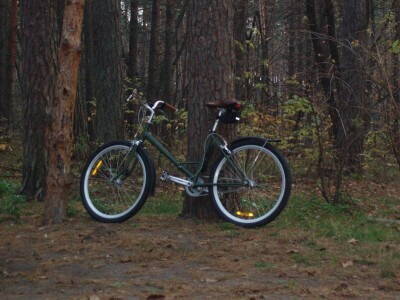

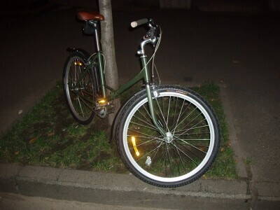

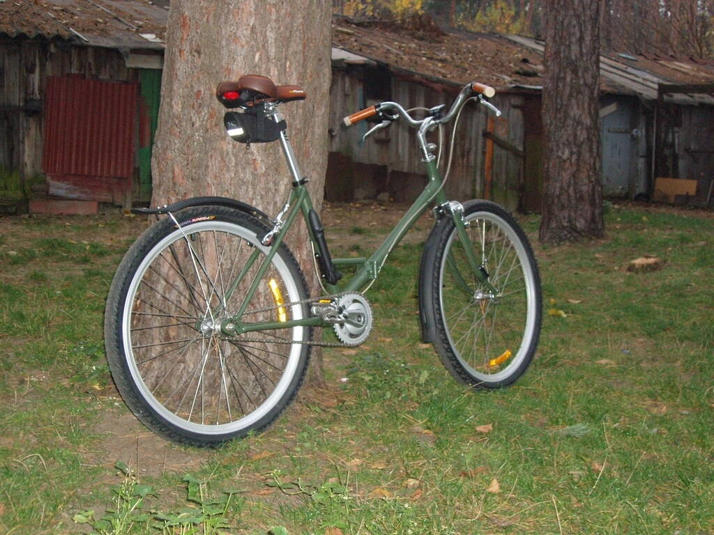

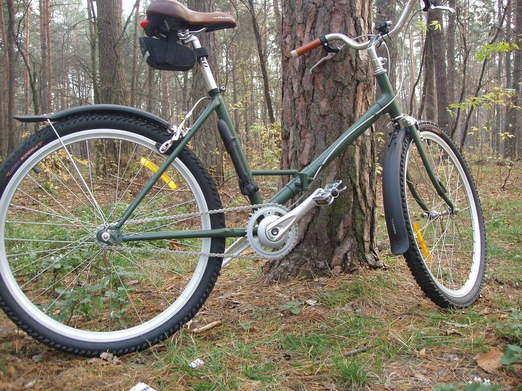

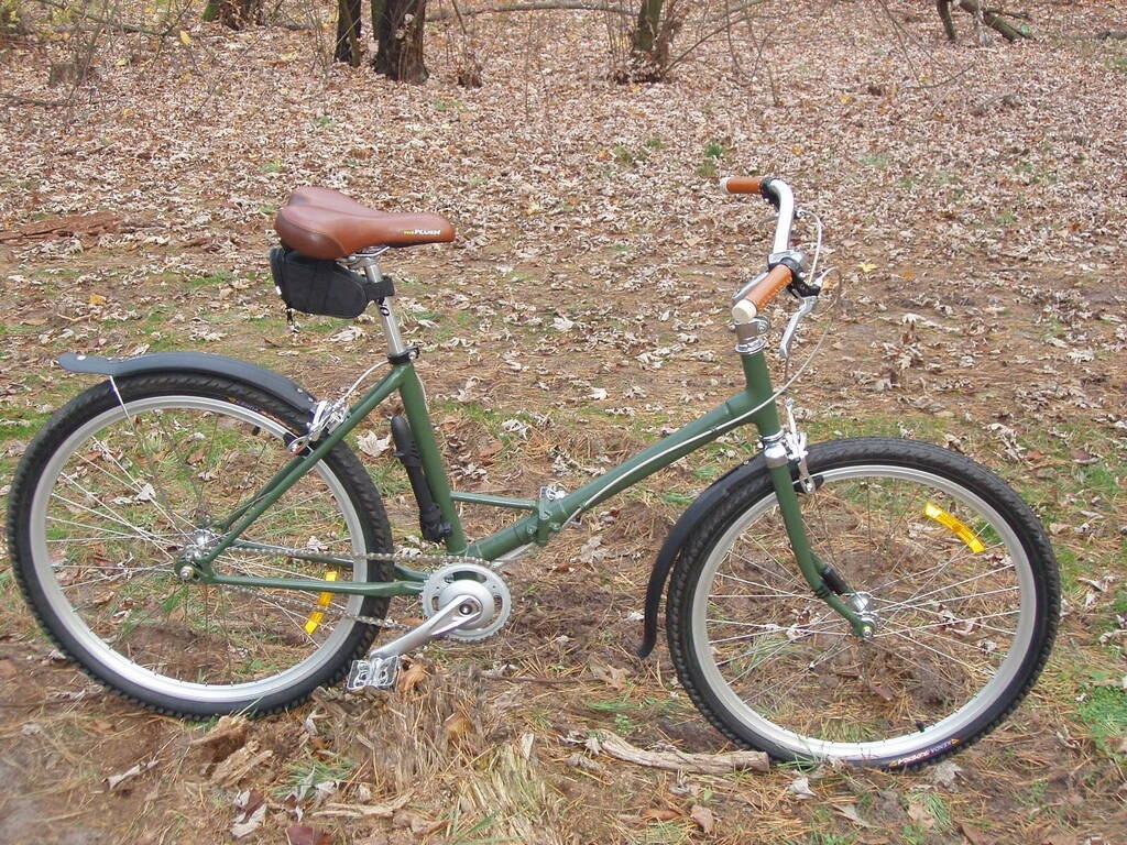

Да, собственно пару слайдов :D
P1010324.JPG [ 855.45 КБ | Просмотров: 12064 ]
P1010327.JPG [ 814.03 КБ | Просмотров: 12064 ]
P1010329.JPG [ 694.4 КБ | Просмотров: 12064 ]
P1010301.JPG [ 504.57 КБ | Просмотров: 12064 ]
P1010341.JPG [ 828.11 КБ | Просмотров: 12064 ]
P1010310.JPG [ 716.2 КБ | Просмотров: 12064 ]
P1010343.JPG [ 704.56 КБ | Просмотров: 12064 ]
Когда перегонял вел, по дороге прогулял его по Крещатику :D а главное, заехал на Куренёвский рынок по делам (Бегущая Черепаха :wink: ). Там, кто не знает, барыги (как я их полушутя называю) - люди грамотные, придирчивые, сами заядлые велосипедисты. Осмотрели, покатались. Отозвались положительно, отметили впихивание колёс, каретку и мажорские спицы :D , небольшой, как для "Салюта", вес (в том виде, что на фотках 14,1 кг с инструментами в бардачке :smile:

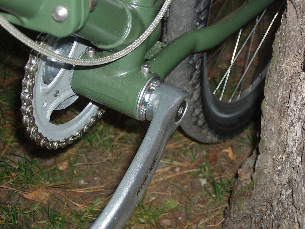

Кареточная война )

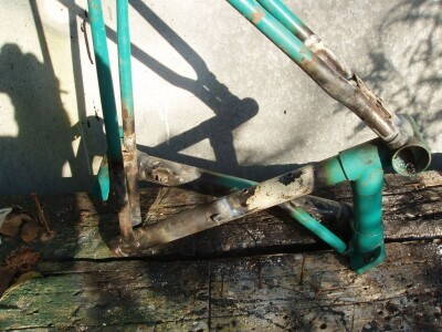

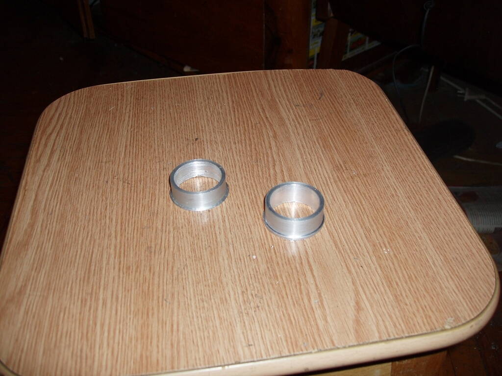

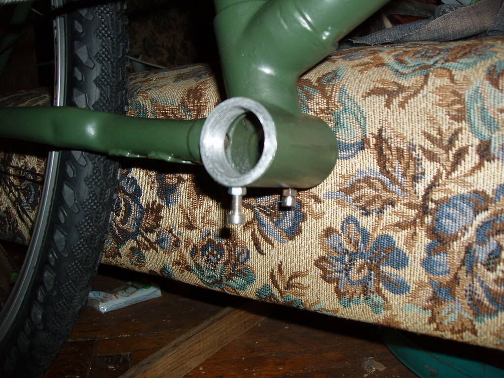

В Салюте каретка типа "Минска", "Аиста", "Орлёнка" и т.д. - без резьбы. Я изначально планировал сюда какую-то алюминиевую систему (думал, с разборки может попадётся евросингл какой-то), поэтому нужно было устроить квадратный вал. Бывают валы с типа советскими промподшипниками в минскую каретку, иногда и под квадрат. Но у меня был неудачный опыт с таким валом (к этому ещё буду возвращаться), да и у нас сейчас гривен по 70 продаются хорошие картриджи - такие стоят на Табуретке, Трофейном, и даже том убогом ашане, который я тут показывал. И ещё кому-то ставил, не жалуются - я даже забыл, кому именно :) Претензий нет, поэтому решил его ставить. Неплохой способ применяют некоторые коллеги, вырезая каретку с ненужного ашана, и устанавливая её внутрь минской - диаметры позволяют. Например, вот: viewtopic.php?f=31&t=84061#p851101
Лишней рамы ашана не оказалось, поэтому решил выточить отрезки стальной трубы-переходники, впаять их на место и отдать в веломастерскую нарезать резьбу. Токари мои - парни классные, я их очень люблю и уважаю (один-друг, второй-брат), но... Не нарежут они ту резьбу, тем более такую - спасибо, что хоть какие-то детальки удаётся сделать. Да и соосность отдельных деталек была бы под вопросом, цельную туда просто так не вставить (нужно разворачивать центральную часть каретки в раме)...
Обратился к веломастерам - мол нарежешь? Один сразу отказался, другой, в "200 по встречной" сказал, что в стали не будет, а в алюминии - пожалуйста. На радостях выточили те детальки из алюминия. Впрессовал я их на место, приготовился тащить мастеру.
Как раз тут в соседней ветке затеялось обсуждение аналогичной проблемы, я там даже повыступал... и тут до меня дошло, что стальные детали хотел мёртво впаять, а алюминиевые просто впрессовал. При затяжке картриджа их бы просто выдавило наружу - распрессовало. Были сделаны два резьбовых отверстия М5 для фиксации.
Эти крепления оказались очень кстати даже в процессе нарезания - ибо усилия там дикие. Одна вставка попыталась слегка провернуться и болт подраздолбал отверстие - потом перерезал его на М6. Из-за общей кривости конструкции, одна сторона нарезалась всего миллиметров на 12, потом метчик упёрся. Из-за этого на чашке картриджа прищлось сточить часть резьбы.
Потом, после консилиума с мастером, было решено добавить фиксирующих болтов - их стало 4.
Собралось всё нормально, не сильно уродливо и вроде крепко. Я живу на приличном уклоне, и на пробном выезде с пристрастием протестил это всё лосиным педалированием в гору.
Всё хорошо, но какой-то осадок остался - больше не хочу повторять такую конструкцию. У меня в работе две минских рамы (оба проекта-под клинья) - на одной нормально соберу родную каретку, на другой поиграюсь с промами...
P1010264.JPG [ 566.66 КБ | Просмотров: 12034 ]
Комментарий к файлу: Здесь также видно усиление приварки мостика пайкой
P1010269.JPG [ 688.35 КБ | Просмотров: 12034 ]
P1010319.JPG [ 640.04 КБ | Просмотров: 12034 ]

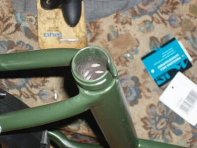

kisa
Ну красаветс салют получился,единственный совет-нарекание,это система,100% у девочки штанишки жувать будет и марать их цепью,там видиш дырочки на распорках,это от пластикового кольца,которое на этих системах трескается в 3 дня эксплуатацыы ,я просто предлагаю взять пластиковый или алю круг,внешний диаметр чтоб цепь перекрывал на см,внутренний чтоб на эту шнягу вцентре залез и через мм шайбочки в теже дырочки прикрутить, вот тогда вел будет полностью закончен и увидиш как эта штука заиграет на раме,и еще мне кажется цепь тянет заднее колесо вперед,и оно сьезжает в дропах? Если так ,подскажу чё делать.
СообщениеДобавлено: 05.11.2013 01:42
Сообщения: 2415
Город: brooklyn
Зарегистрирован:07.01.2011
Киса,а чего такой не пользуешся,безрезьбовая,на сжатие работает,кроме фикса,на все идет и недорого $15

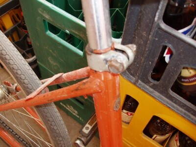

Проблема салютовского подседела.
Некоторое время назад я уже матерился держал речь по этому поводу в соседней теме viewtopic.php?f=31&t=120897 . Перепечатаю здесь нужный кусок (мой материал - что хочу, то и делаю :D ):
На Салюте дурацкая конструкция узла зажима седла. Плюс неквалифицированные наездники (жопу на ухабах лень поднять) - в итоге реедко встретишь такой вел, чтобы подседельная труба рамы составляла одну линию с подседельным штырём. Узел представляет собой трубу, распиленную на кучу лепестков в самом нагруженном месте. Мало того, это сопливое место - всё, что держит вес седока с жопой :) - дальше труба резко расширяется и не касается подседела. Минимум, что можно сделать - отрихтовать раздолбанные лепестки и развернуть хомут так, чтобы стяжной болт оказался впереди.
На одном Салюте я ещё и приварил по верхней кромке хомут к подседельной трубе - теперь узел жёстко замкнулся, щель для затяжки оказалась единственной и расположена спереди. Кроме того, в толстую часть подседельной трубы ниже хомута сделал вкладыш в виде половины трубки - увеличилась площадь, на которую подседел опирается (вкладыш "смотрит" вперёд):
Хозяйке разрешил не вставать на ухабах :) За месяц ежедневных поездок на работу по грунтовке ничего не погнулось. Да! Хозяйка - всеобщая дачная любимица барменша Женечка. Сколько она весит - боюсь представить. Осенью увидим её в передаче "Зваженi та щасливi" - где тётки героических пропорций худеют. И как она ездит на работу на том самом оранжевом Салюте с зелёной вилкой, что я собирал, телевизионщики уже сняли :cool: А одна стройная барышня другой Салют погнула в этом месте до того, что больно смотреть - и ездит вроде аккуратно... Зимой возьму его в работу, усиливать подседельный хомут уже умею :)

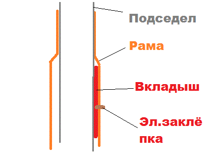

Вкладыш должен иметь толщину 2 мм для подседела 24,8-25 мм и занимать где-то от 1/3 максимум до половины окружности. Точнее, чуть меньше половины, иначе его не всунуть. Вот (оттуда же) схема этой переделки:
А вот я недавно не поленился сфоткать внешний вид описаного вела в этом месте :
P1010255.JPG [ 596.5 КБ | Просмотров: 12017 ]
Вот и свежий пример такой деформации на тачке коллеги denis_ber: http://i.piccy.info/i8/3fd094602ccc91f2 ... 29_800.jpg

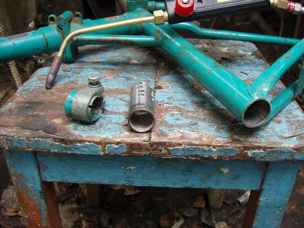

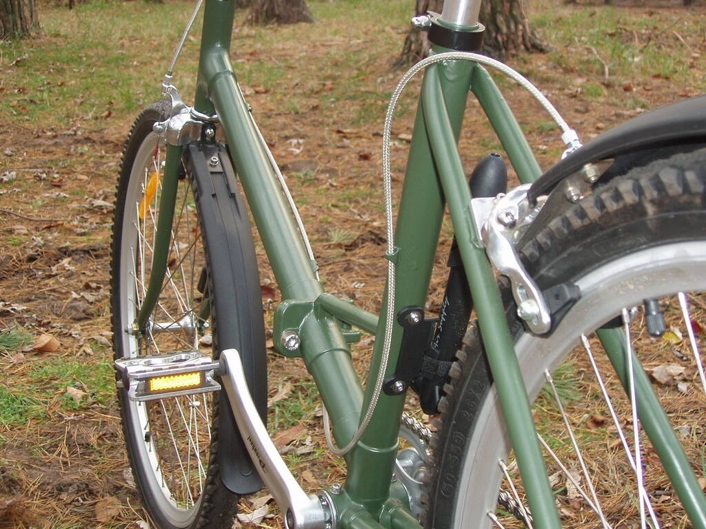

Вобщем, здесь проблема была решена радикально: отрезана нафиг эта несчастная оконцовка подседельной трубы рамы, выточена трубка наружным диаметром 29 мм и внутренним 25 мм, длиной 100 мм - при такой длине она, по идее, удерживает подседел лучше, чем в "Украине". Трубку насверлил для облегчения :) и лучших условий для пайки.
P1010244.JPG [ 637.53 КБ | Просмотров: 11999 ]
Вот рама перед окраской - там, если приглядеться, видны усиленные пайкой мостики, бонки под трос, насос, промятые перья задней вилки под большую шину и т.д. Да, рама сложена и стоит матом - не сразу понятно, где там что :D
P1010260.JPG [ 700.49 КБ | Просмотров: 11999 ]
Потом это всё было спаяно в кучу согласно проекту :). Щель для затяжки прорезана спереди. Хомут попался на 31,8 мм (а труба-заготовка была 30 мм, после обточки - 29), поэтому пришлось напаять ещё фигнюшку под хомут:
P1010279.JPG [ 543.66 КБ | Просмотров: 11999 ]
Вуаля!
P1010321.JPG [ 578.18 КБ | Просмотров: 11999 ]
Думаю, не будет большим грехом вместо всех этих нанотехнологий отрезать от ненужной рамы кусок подседельной трубы с хомутом-зажимом и вварить его электричеством :) вместо моей приблуды. Рама "Салюта" вполне допускает электросварку. Например, труба от "Украины" влезет туда с зазором ок. 1 мм (0,5 на сторону). Сверху обварить, а в нижней части вставки обязательно поставить одну-две электрозаклёпки.

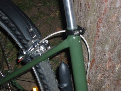

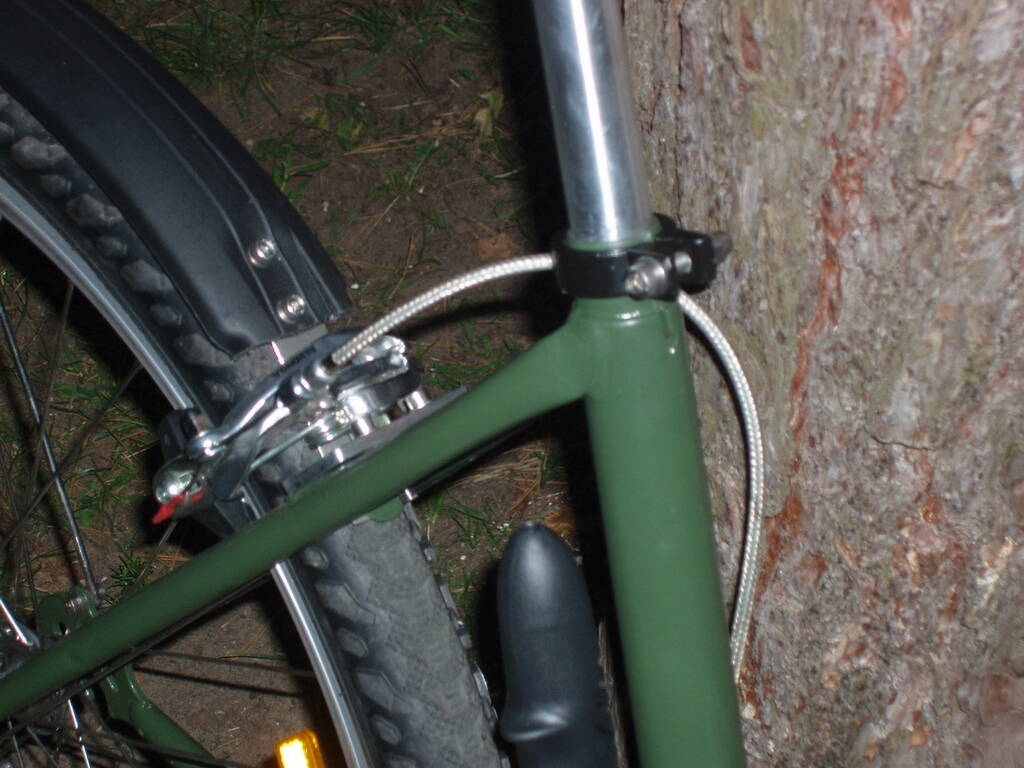

Да, коллеги интересовались, как оно тормозит сзади тросом с цельной рубашкой - отлично! Рубашка и трос, как я уже писал, были куплены не очень дешёвые (и не очень дорогие), в рубашке внутри фторопластовая трубочка - скользит он отлично даже на сухую. Тем более, я по-любому слегка смазываю тросы.

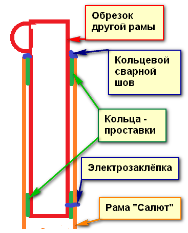

Вот вариант правильного простого усиления Салюта (может кому пригодится) с огрызком подседельной трубы от другой рамы:
Новый точечный рисунок.png [ 28.71 КБ | Просмотров: 11992 ]
Кольца не обязательно цельные - их можно выгнуть из подходящей стальной полоски - там чуть ли не жесть нужна.

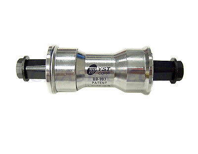

Слууушай, pitbrit, а твои заebayтельские каретки натолкнули на интересную идею. Пока только идея - чтоб не забыть, высеку её на скрижалях :D - может ещё кто-нибудь реализует.
$T2eC16d,!y0E9s2S7w6SBR)hn7Gyew~~60_1.JPG [ 12.04 КБ | Просмотров: 11980 ]
В каретке обычно подшипники с проставкой напрессованы на ось. Имеют наружный диаметр что-то около 27 или 29 мм. На них тупо надеты (слегка напрессованы) чашки, которые и вкручиваются в раму. В тех каретках, что ты показал, вместо чашек сверху надета лабуда под безрезьбовую каретку. Её относительно просто выточить на токарном станке, никакая дурацкая левая дюймовая резьба не нужна. Она может представлять собой две отдельные чашки вместо родных просто диаметром 40 мм снаружи и без резьбы. Возможно, их толщины хватит, чтобы стянуть парочкой небольших длинных болтов как-то так:
c463aa23-a6e7-11db-a7df-0013d4e8b9f7_2dfac527-b526-11e0-baf9-005056c00008_big.jpeg [ 15.45 КБ | Просмотров: 11980 ]
Кроме того, можно тупо скопировать те каретки без дюймовой резьбы, что тоже хорошо.
Таак, надо покумекать. Спасибо, дарагой, обычно подкинутые тобой идеи у меня получается реализовать рано или поздно :D
Хтя просто качественная (буде такая попадётся) базарная ось с промподшипниками решает проблему оптимально. А мне нужно было выточить те алюминиевые чашки так, чтобы в них тупо впрессовались голые подшипники картриджа. Для надёжности их можно было поджать теми болтиками...
