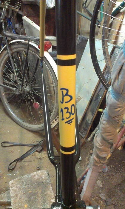

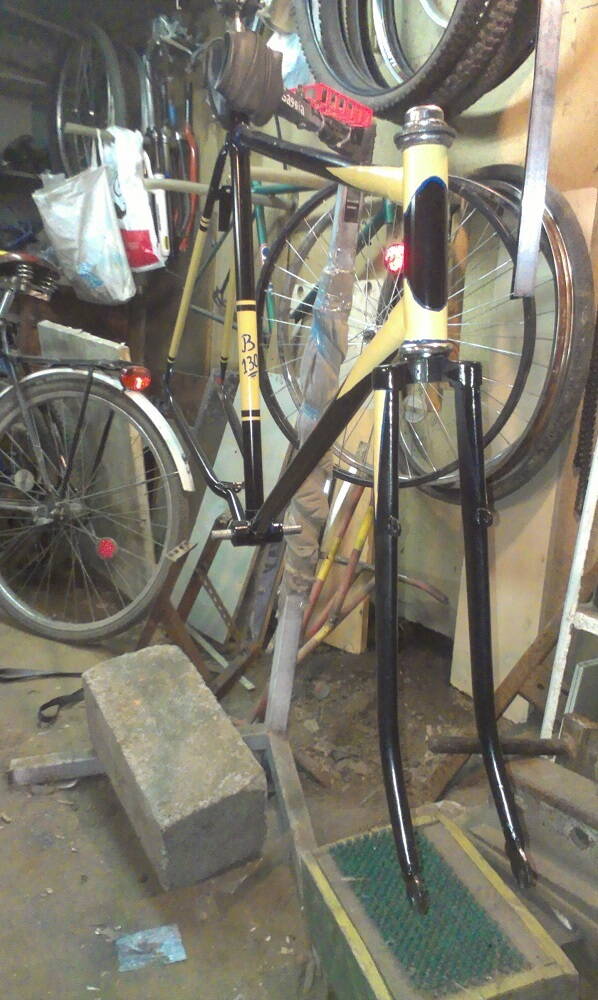

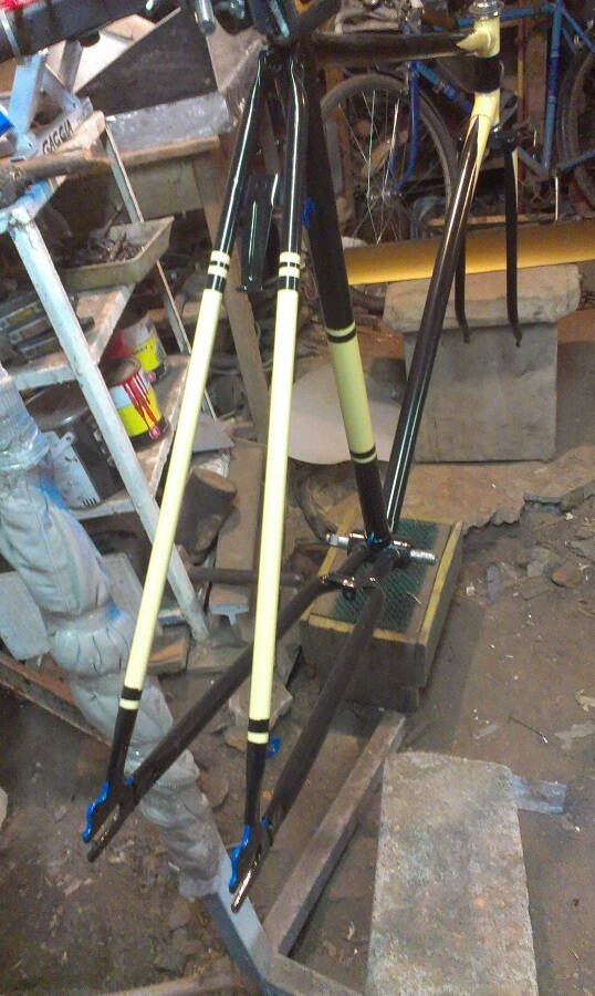

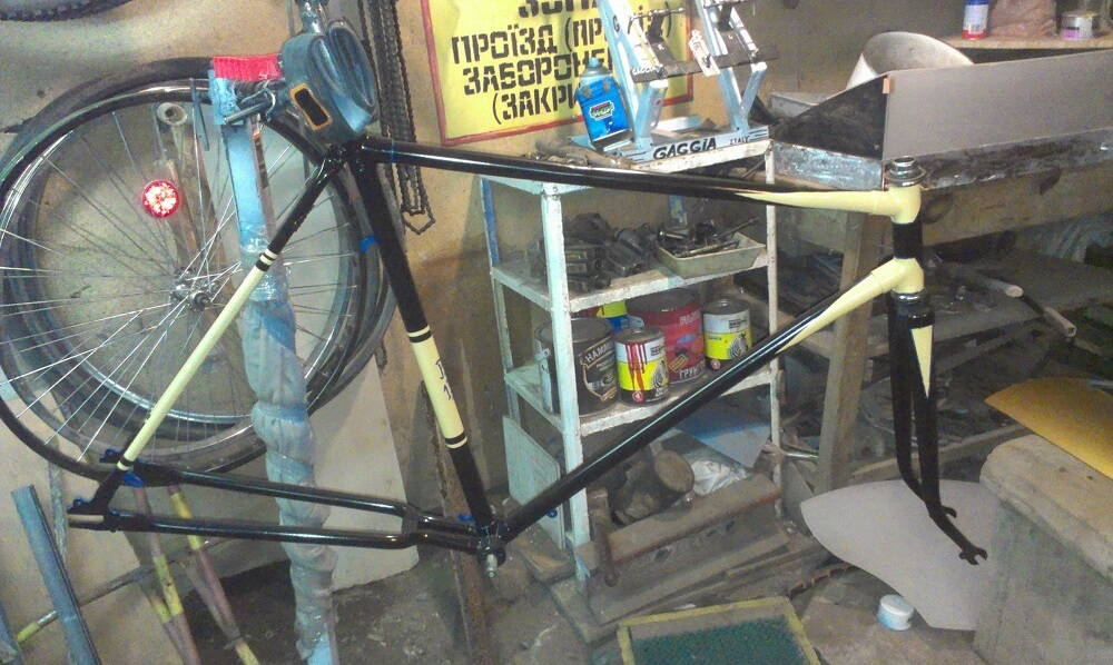

о це вона уже после покраски. харе ее вылизывать.буду собирать. Лаком только вскрою для большей прочности.
IMAG1569.jpg [ 272.77 КБ | Просмотров: 4040 ]
IMAG1570.jpg [ 248.34 КБ | Просмотров: 4040 ]
IMAG1575.jpg [ 219.36 КБ | Просмотров: 4040 ]
IMAG1576.jpg [ 152.1 КБ | Просмотров: 4040 ]

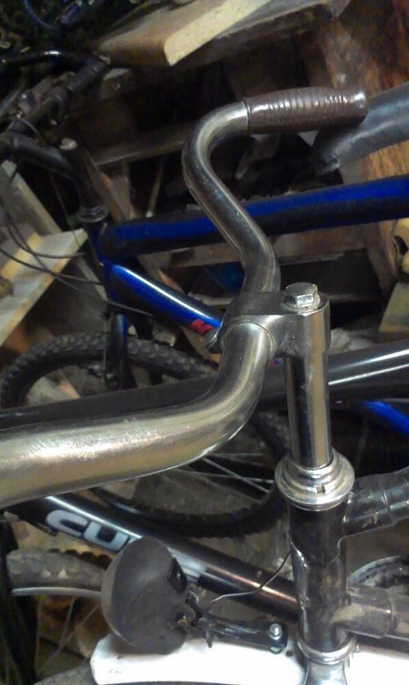

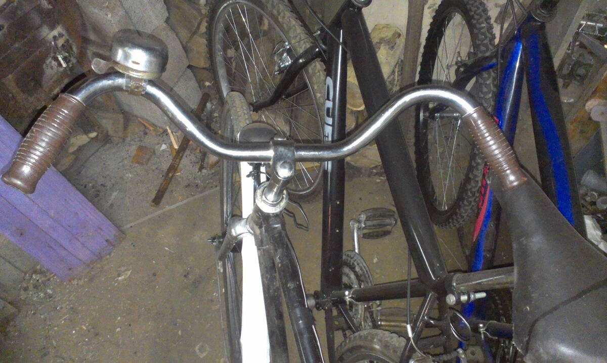

Ох пацаны,а руль какой я сегодня купил Мммммм просто отпад. ему 50 лет, а состояние нового
Теперь моя лялька будет еще краше. :roll:
IMAG1571.jpg [ 358.47 КБ | Просмотров: 4038 ]
IMAG1574.jpg [ 207.71 КБ | Просмотров: 4038 ]

 Заголовок сообщения: Re: BIKE-Sарайчик XTRыча.
СообщениеДобавлено: 09.11.2013 22:53
:good: А руль не на эту раму, а себе?
Умилила надпись. Ну вот добавил бы цировочки... Но они только вперёд на те стрелы просятся однозначно. И может быть две, ограничивающие только светлый участок с надписью
