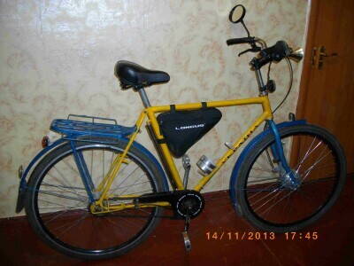

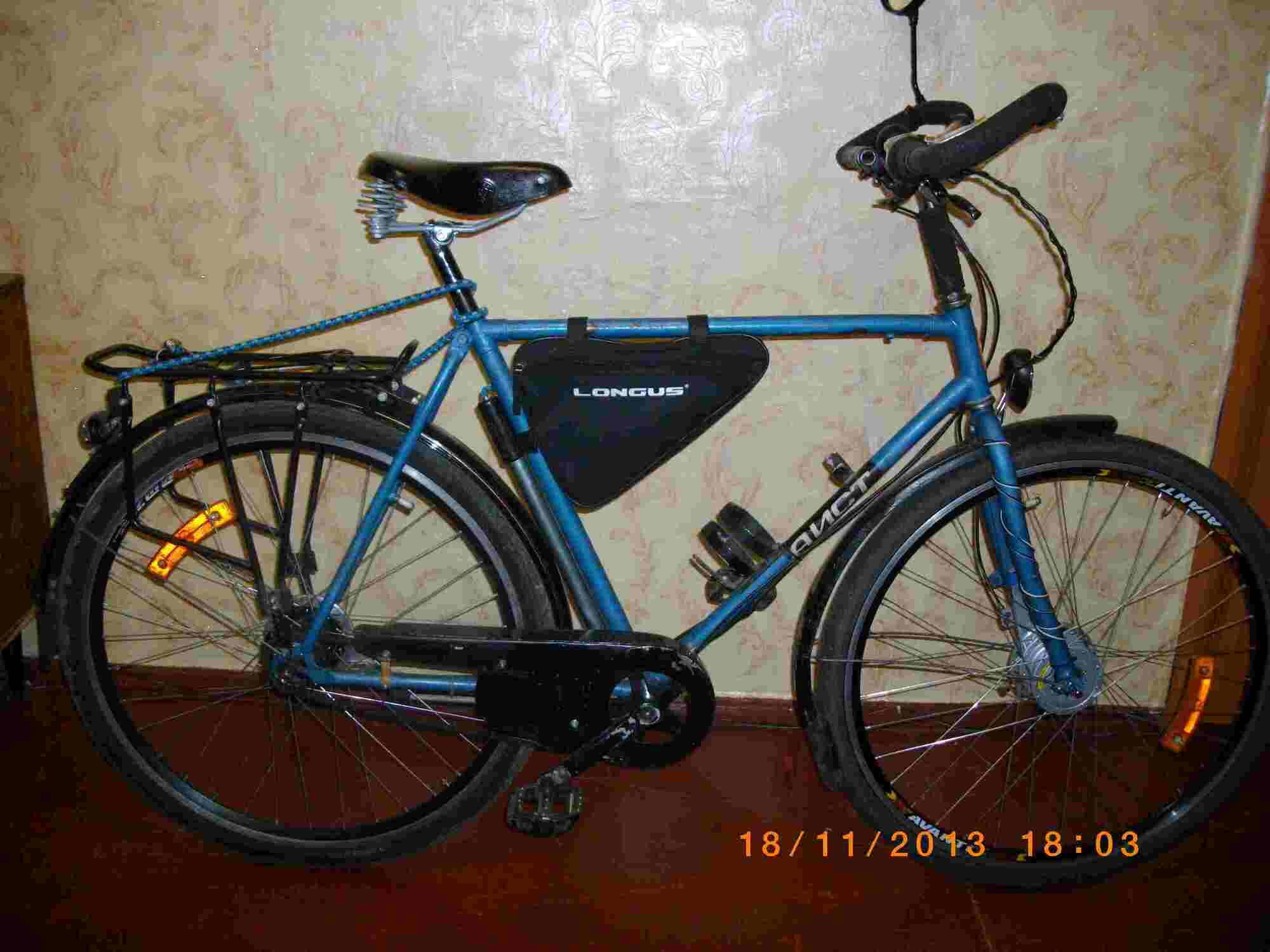

Вот для сравнения обе мои коряги:
IMGP0942.jpg [ 218.75 КБ | Просмотров: 1633 ]
IMGP0946.jpg [ 180.24 КБ | Просмотров: 1633 ]
Отличные машины, почему коряги. Масса людей были бы счастливы иметь такие.
Мерси за комплиман.
но знаешь, если бы я их выставил на обсуждение, то меня православные крокодиловоды разве-что в содомитстве не обвинили-бы (надеюсь) :evil:
Мої ровери:

А про критику я имел в виду не сам велик, а все причиндалы на нем: багажник, вынос, руль, щиток цепи, мигалки, пляшкодержатель, седло и пр. акцыссуары (ТЬХУ! что за слово?).
