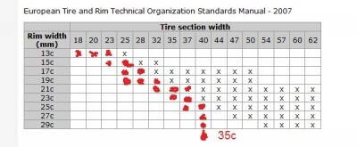

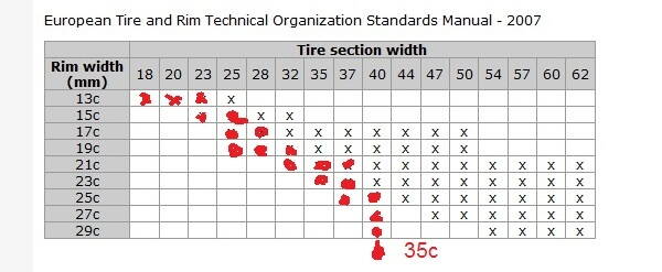

Изображение Закінчуючи тему про клінчера. Щоб обрати обід визначаєтеся з бажаною шириною покри, дивитеся в табличку на якій зазначено ВНУТРІШНЮ ширину обода і підбираєте в продажу такий що вам пасує.
ЗЬІ Сори люди, я не увидел что тут народ из России, повторюсь. Берем таблицу, смотрим какие нам нравятся покрьішки и определяем с какой шириной внутренней обода нам нужньі. Лезем на сайт любимого веломагазина и смотрим кальки разрезов на которьіх указаньі размерьі профиля. Ну и подбираем необходимьіе...

Таблица устаревшая, на самом деле. Для С-Ш шире 17мм (внутренняя посадочная ширина) нет смысла брать
СообщениеДобавлено: 28.01.2014 15:29
Новейшие данные: Украина, обод 30, покрышка 40. Турист обод 21 покрышка 32. Это сток. Сидят правильно, красиво. Если бы сейчас в свободной продаже были обода 28"х30 мм, под шины 40-50 ставил бы именно их.

Я їжджу на 19 та 28 мм покрах, жодних проблем. Сенс в тому щоб використовувати дебелі туристичні обода.

на 622х19 покрышка 25 мм уже не очень будет

Дебильная мода лепить толстые покры на узкие обода. Смахивает на экономию производителями. Шина от Украины на почти шоссейном ободе напоминает ашан-МТБ. И боковой.. увод.. смещение - как сказать? Короче, пятно контакта на месте, обод засчёт упругости резины уходит в сторону.
Моя версия (грубо):
ETRTOSchwalbe.jpg [ 52 КБ | Просмотров: 1498 ]

І таки Кіса має рацію...
