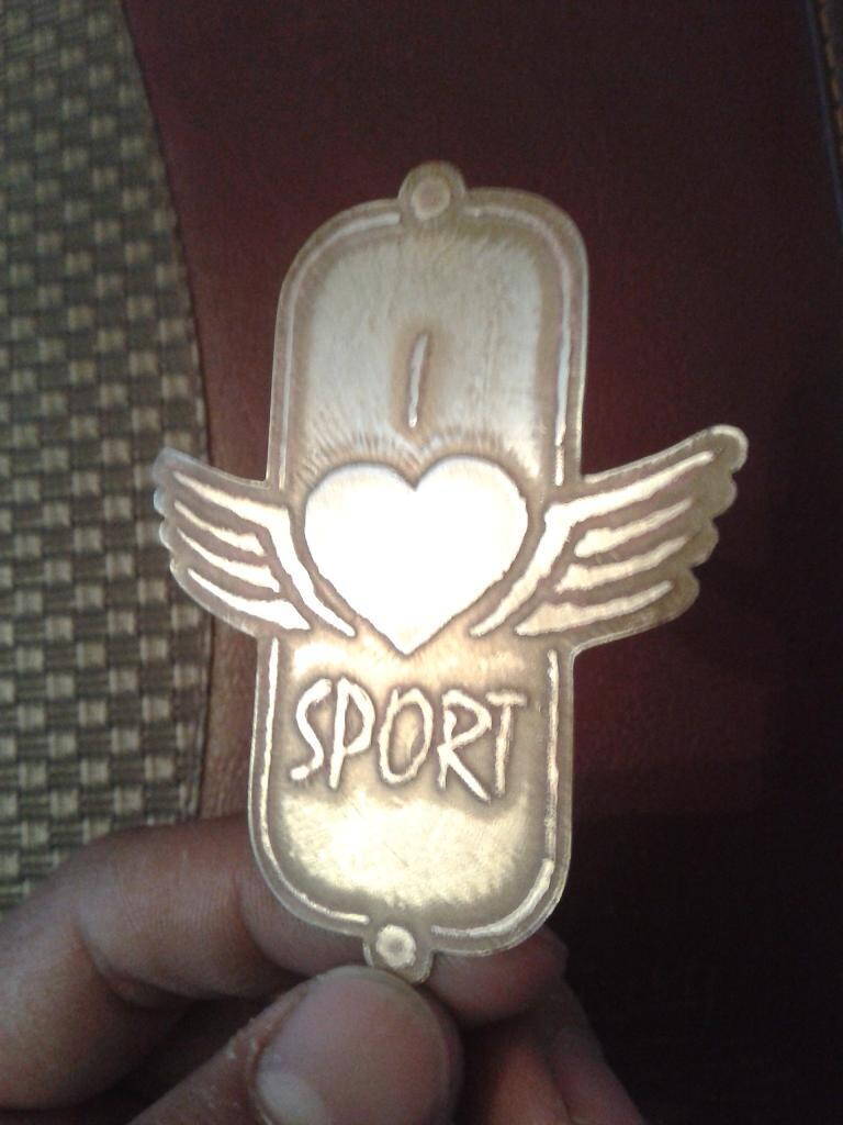

20150810-203421.jpg [ 88.15 КБ | Просмотров: 7703 ]
Дайте совет. Что дальше делать?
1) полировать ГОИ и оставить - кажется бесцветным и на фоне кислотно салатового стартона не очень вроде
2) красить - чем?
3) полировать и покрыть акриловым лаком из баллончика

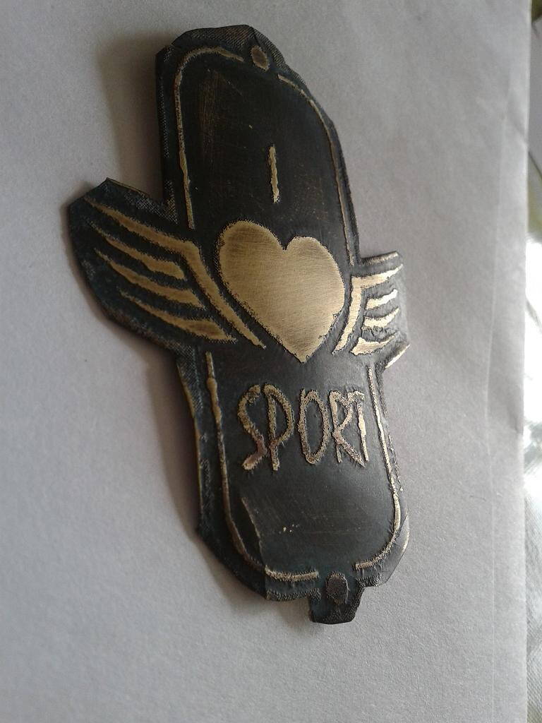

4) аммиаком паттинировать не хочется - растрескивается. Вот фото
20150809-151355.jpg [ 103.11 КБ | Просмотров: 7703 ]

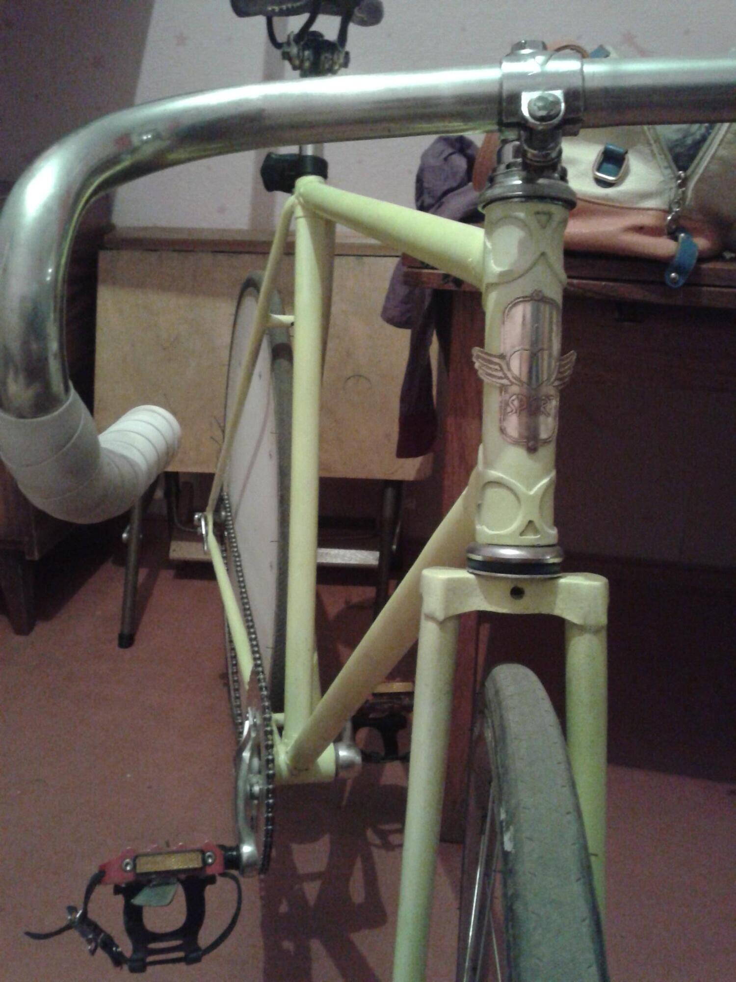

20150810-231131.jpg [ 273 КБ | Просмотров: 7629 ]
руль не кривой, это так кажется, колесо повернуто
