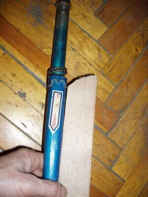

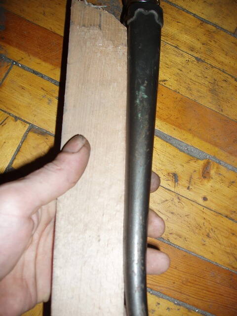

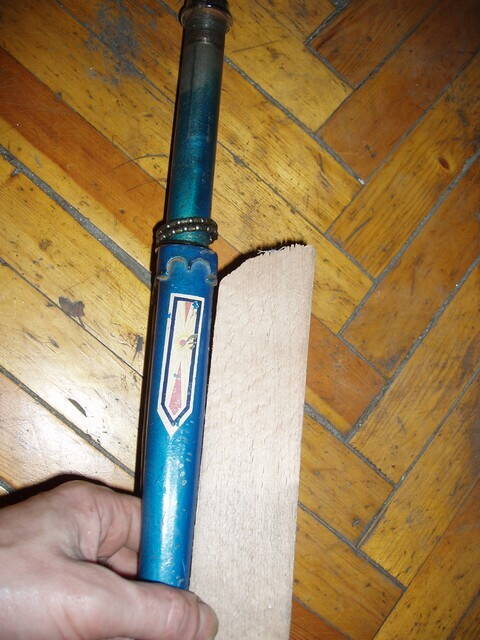

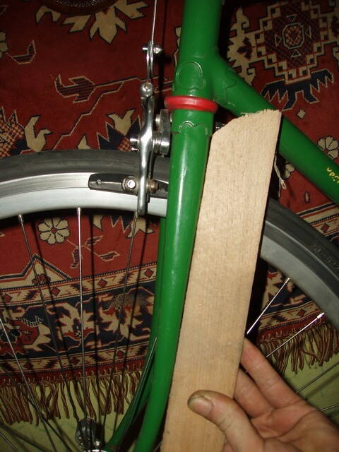

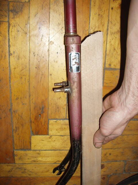

СообщениеДобавлено: 17.03.2014 13:13
Комментарий к файлу: Старт-Шоссе
P1010367.JPG [ 100.6 КБ | Просмотров: 2089 ]
Комментарий к файлу: Турист. Рейку плохо приложил :) Она тоже ровная.
P1010366.JPG [ 107.18 КБ | Просмотров: 2089 ]
P1010365.JPG [ 99.94 КБ | Просмотров: 2089 ]
P1010364.JPG [ 110.22 КБ | Просмотров: 2089 ]
