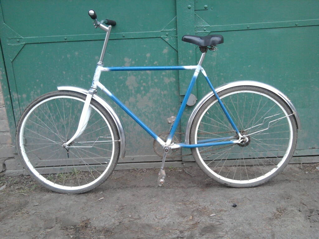

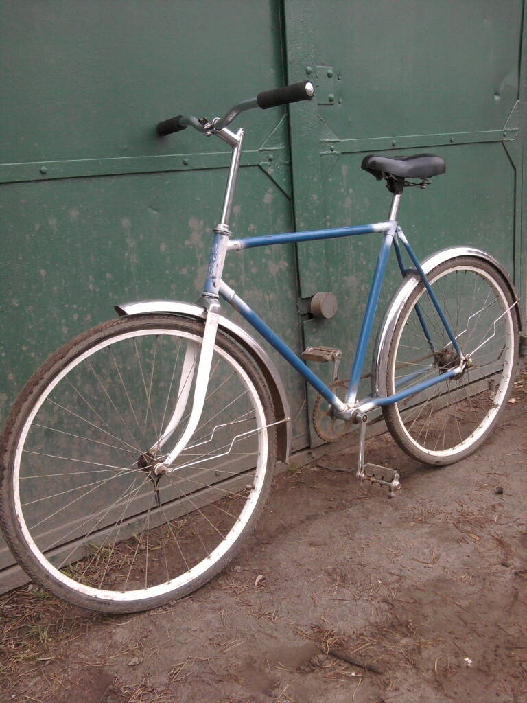

СообщениеДобавлено: 24.04.2014 06:14
Сообщения: 55
Город: Шарья
Зарегистрирован:18.02.2014

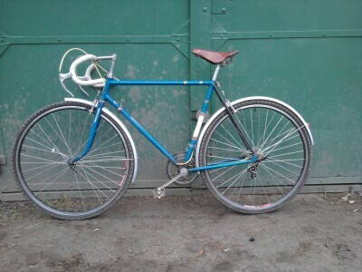

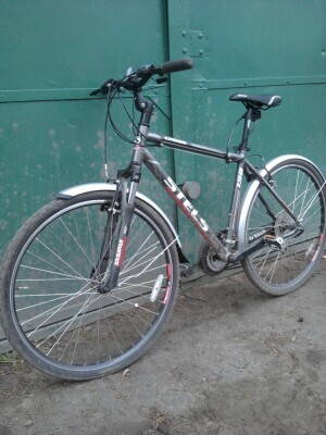

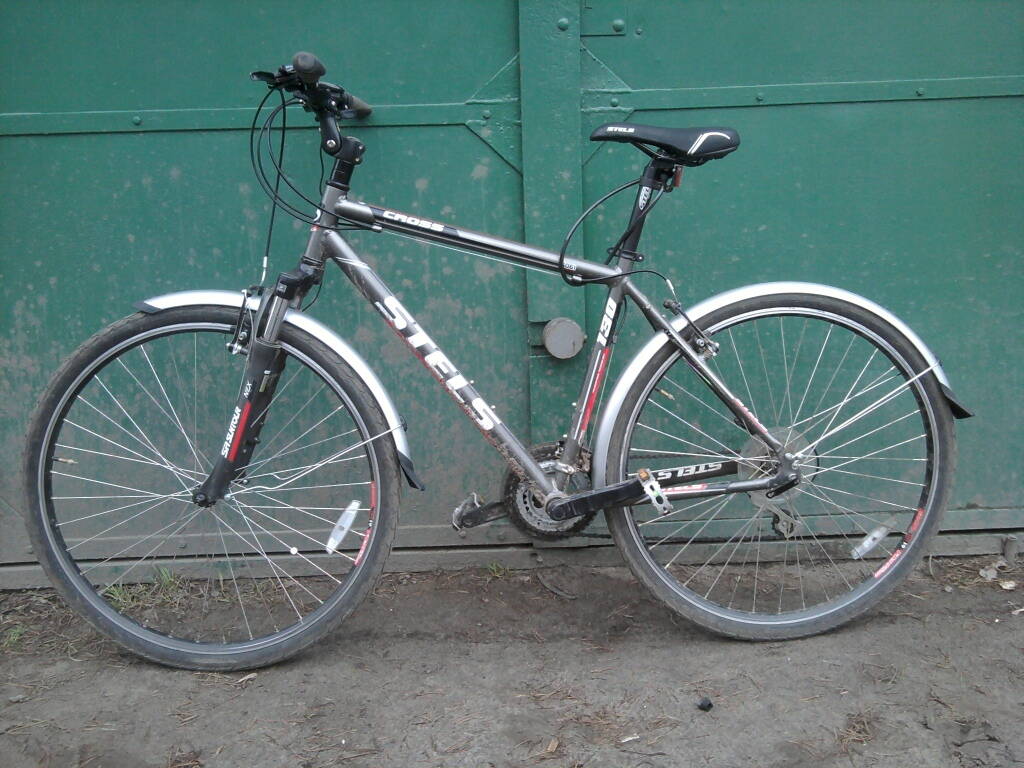

Мой велогараж.
2014-04-24 06.30.38.jpg [ 370.72 КБ | Просмотров: 2062 ]
2014-04-24 06.30.55.jpg [ 379.59 КБ | Просмотров: 2062 ]

 Заголовок сообщения: Re: ХВЗ "Спорт" 1973г. Реанимация
СообщениеДобавлено: 24.04.2014 09:01
:ROFL: Как в детских тестах "найди на картинках лишний велосипед" :lol:
ЖВЗ тоже хорош :yes: Чё-то мне в последнее время тоже чешется на каком-то дорожнике так руль поставить...
СообщениеДобавлено: 24.04.2014 11:02
Сообщения: 832
Город: Мінск
Зарегистрирован:25.12.2009
Я бы у "Стелса" Передний щиток поставил пониже. Чтобы рама не пачкалась.
Да и вынос пониже - будет спортивнее. Хоть это типа городского вела с высокой посадкой.
Ну не нравится мне высокая посадка. Велосипед воспринимаю как спортивный снаряд. :-)
Гибрид Спорт-Спутник

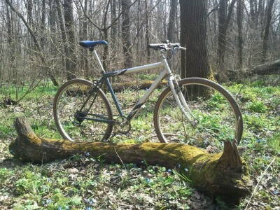

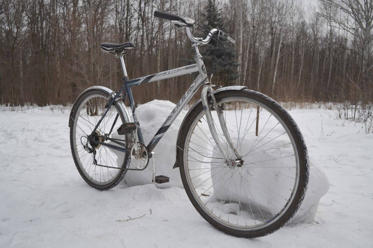

Красивый спорт, сделали хорошо :smile:. На стелсе надо опустить руль и поэксперементировать с посадкой. Вот что я сделал со своим, чтобы стало ездить нормально.
ljfJFINln3Q.jpg [ 207.47 КБ | Просмотров: 2023 ]
btZtfclzKms.jpg [ 549.45 КБ | Просмотров: 2023 ]

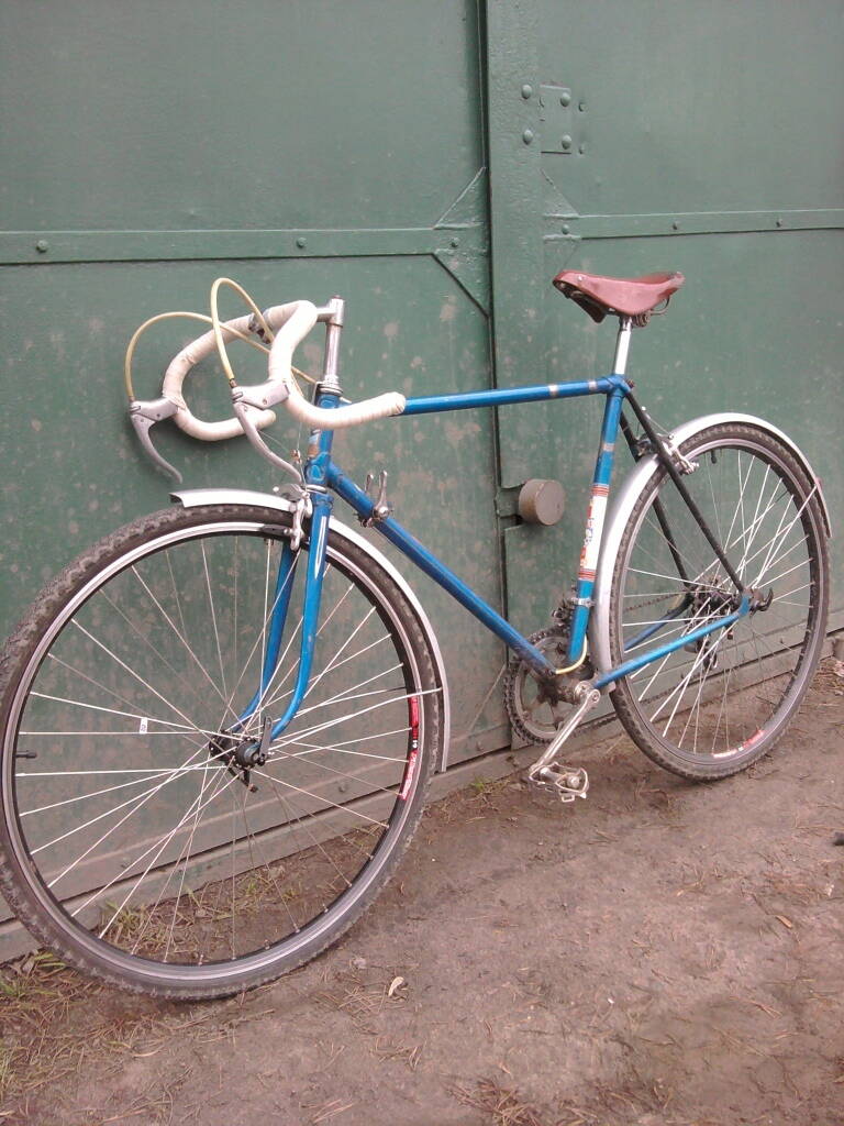

Добрый день уважаемые Крокодиловоды. Решил немного приподнять тему.
Клич по поиску руля по городу был брошен давно и вот сегодня пригласили на смотрины. В сарае стояли два ХВЗ "СШ"1983 г, и "Турист" хз года. Мереть рулеткой ширину руля не стал, но на ощупь ширина показалась одинаковая. Поэтому меняться не стал. У "Туриста" загиб "барана" вроде круче, и неудобней.
По поводу оплетки. Купив киперную ленту и обмотав ей руль я был счастлив, что руки не чернеют от алюмихи. По городу да , разницы чем обмотан руль нет. Поэтому когда мне привезли обмотку на руль, я её положил в гараже и почти забыл. В субботу был приглашён на "ПОКАТЭ", после 20 км на ладонях появились болючие мазоли, так что вернувшись с проката утром уже мотал китайскую оплетку:" Вот оно счастье!!!". Я не знаю как у других, но киперка с шелаком, всякие верёвки намотанные на руль это или от невозможности купить, либо для хипперства, мягкая кожа может имеет права на жизнь. Извиняюсь если кого то или чьи-то морали обидел, это ИМХО.
В целом велосипедом доволен, стойку руля отпустил в целях безопасности, крылья снял для правильной аэродинамики, за давлением в шинах слежу для наката, МТВшников надираю для удовольствия.
Фотки приложу позднее. Всем приятных прокатов. :Vel9:
P.S. К рулю привык!!!!

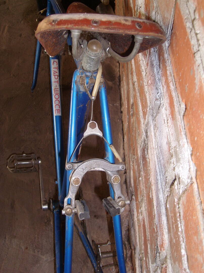

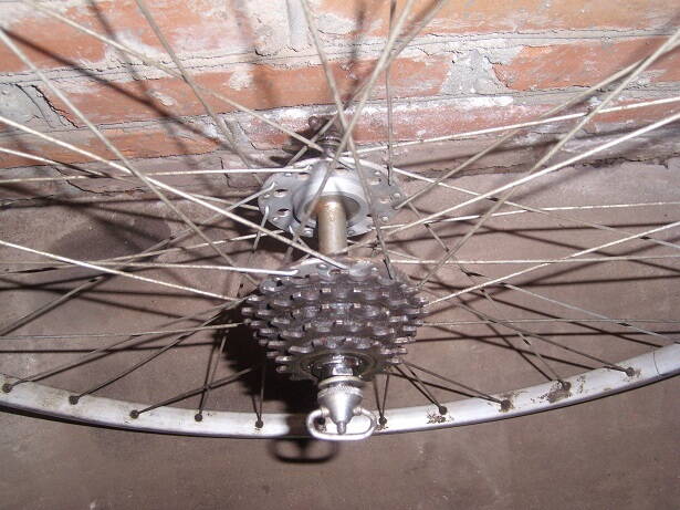

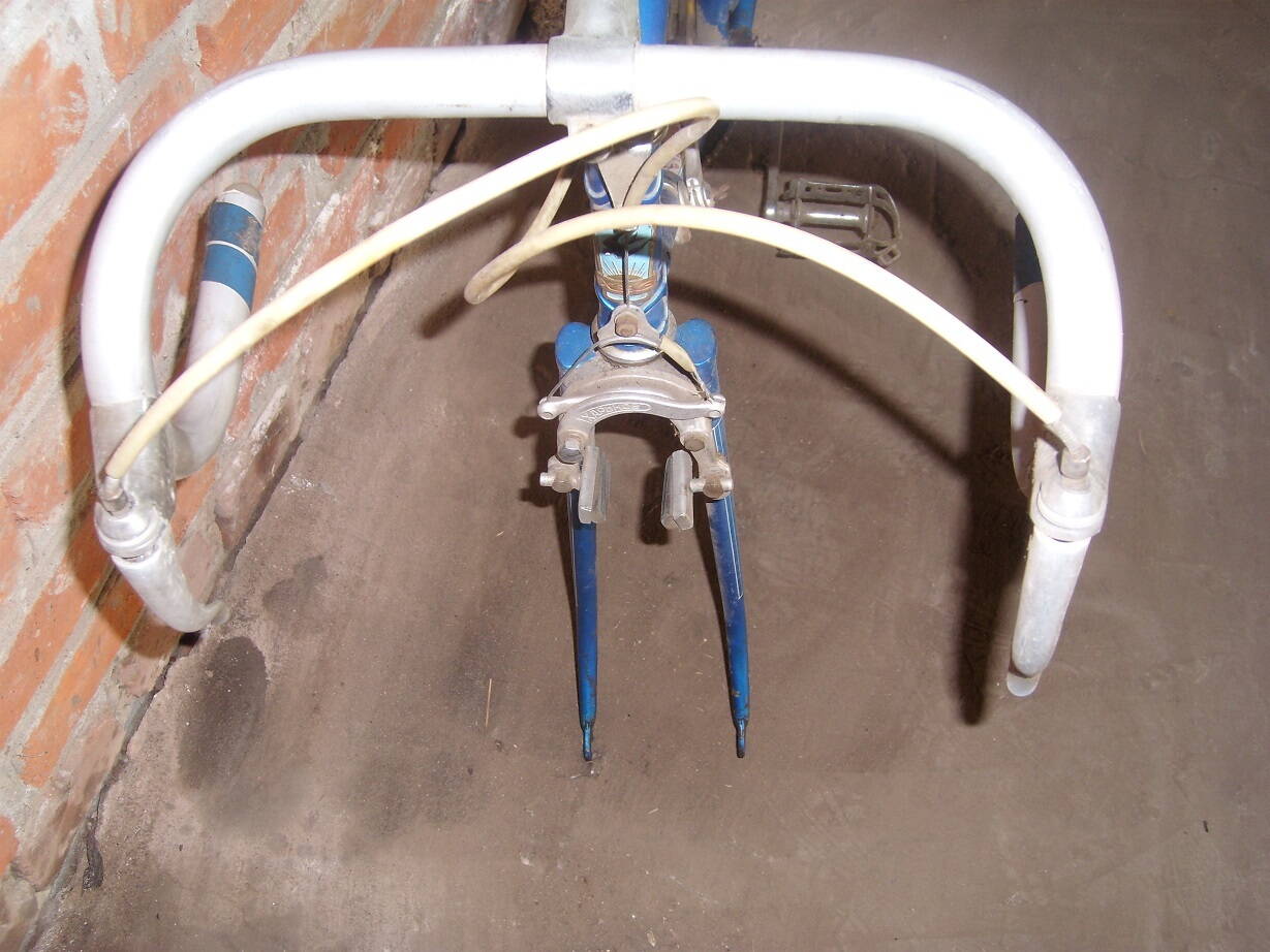

СообщениеДобавлено: 13.06.2014 19:13
Сообщения: 9
Город: Суздаль
Зарегистрирован:13.06.2014

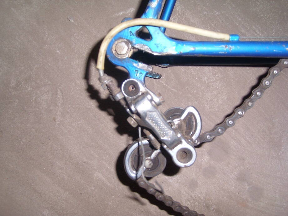

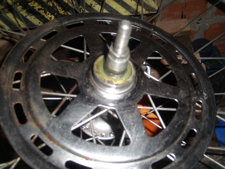

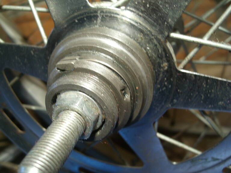

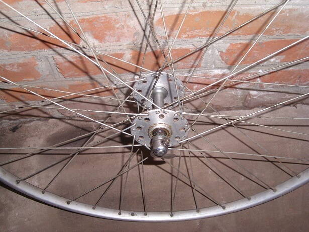

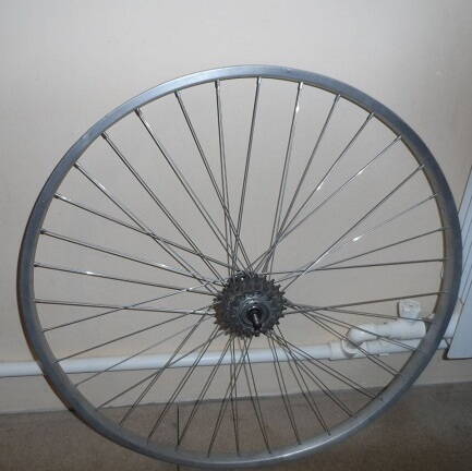

Всем доброго дня! С позволения Ash007 (увидел земляка-в г. М.. недалеко жил),-задам несколько вопросов в этой теме.Ситуация схожая-увидел,- велик несут,купил.-синенький старт-шоссе 72г.хочется восстановить,-цель-асфальт(физнагрузки).через день еду-встречаю товарища-ты вроде говорит велик спортивный искал-поехали-и..его знакомый презентует спутник без колес-зелененькый....-неспешно собирать буду.
-пока снял с СШ колеса родные на трубках. знакомый подарил два колеса -от какого то туриста что ли..начал вникать понемногу.переднее колесо обслужил,а вот заднее -непонятка есть-ось нормально вращается,-а когда за три звезды кручу рукой-в одном месте подзакусывает что ли.. еще не разбирал..подыскиваю инструменты-определяется ли таким образом болячка,поддасться ли переборке\настройке-или в расход и не думать даже..?
-понравились родные втулки.но обода конечно на пенсию.на родных еще возможно собрать колесо(обод+спицы)?
Комментарий к файлу: что досталось.
SL271498.JPG [ 569.88 КБ | Просмотров: 1857 ]
SL271499.JPG [ 364.51 КБ | Просмотров: 1857 ]
SL271500.JPG [ 390.75 КБ | Просмотров: 1857 ]
SL271503.JPG [ 261.36 КБ | Просмотров: 1857 ]
SL271495.JPG [ 176.63 КБ | Просмотров: 1857 ]
SL271497.JPG [ 179.9 КБ | Просмотров: 1857 ]
Комментарий к файлу: вот точно такое у меня колесо есть.подарили.3 звезды.но при проворачивании за звездочки,-в одном определенном месте подклинивает.-существует ли реанимиция или бесполезно и смотреть?
805706146.jpg [ 55.27 КБ | Просмотров: 1857 ]
СообщениеДобавлено: 13.06.2014 19:46
О, тут есть, над чем поработать.
:D Лучше родных за вменяемые деньги не найдёте. После переборки, конечно. Отполировать - красота ещё и внешне будет. Я о самих втулках, а трещётка - хз, смотреть надо.
viewtopic.php?f=31&t=160854&start=525#p1243347

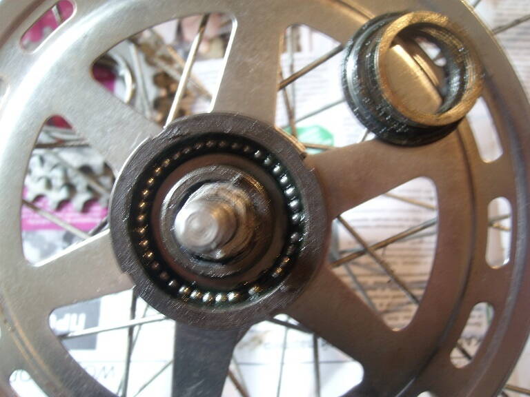

СообщениеДобавлено: 15.06.2014 18:54
Сообщения: 9
Город: Суздаль

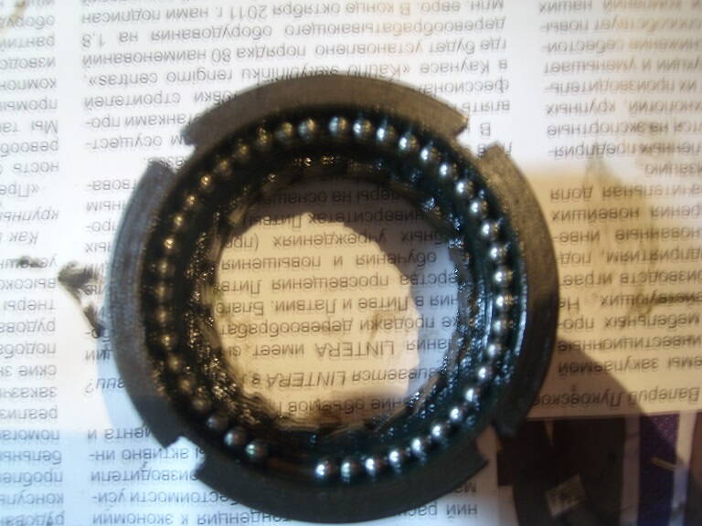

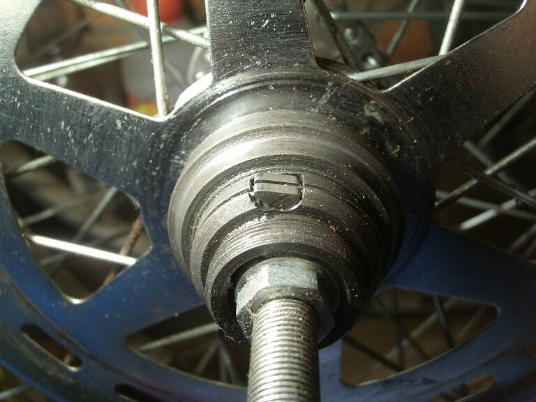

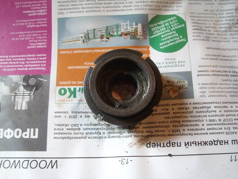

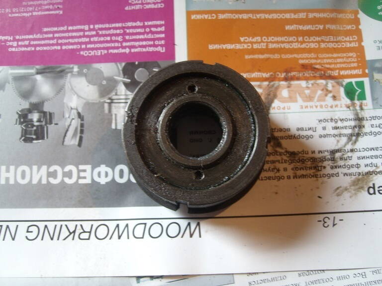

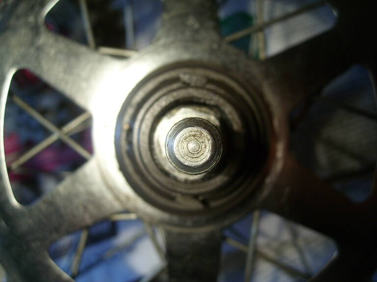

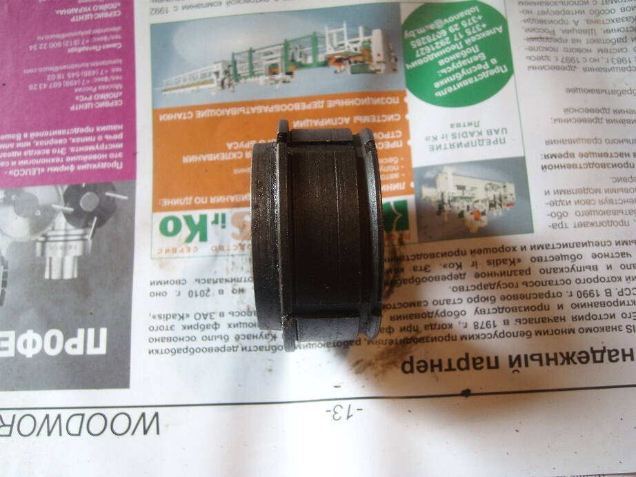

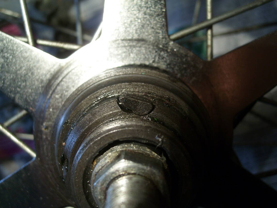

-продолжаю понемногу.пока нет возможности приобрести хорошие колеса.ближайшая задача-реанемировать что есть.если взять за звездочки на втулке заднего колеса-то присутствует дефект подклинивания.разобрал узел трещетки.
-вопросы-по фото-нехватает шариков в обоих подшипниках-сколько их должно там быть?
-когда аккуратно снял корпус блока звездочек-увидел две маленьких собачки(правильное название?)-одна была прижата колечком из тонкой проволки а вторая-почему то свободно лежала-и сразу выпала..
-очистив все-понял-что кольцо проволочное-должно вторую собачку тоже прижимать-повернул его и прижал @.
-непонятно-как эта сталистая проволочка должна фиксироваться-чтоб на ходу опять одна из собачек не выскочила.решил проверить-будет ли от этого толк-надеваю аккуратно наружный корпус втулки-попробовал покрутил-нет подклинивания.но вот что смущает-при вращении=оочень слаабенько слышен звук потрескивания..можно сказатть-его почти нет.крутнул для сравнения звездочки на колесе под трубки-явный звук трещетки..-в чем может быть дело?
SL271505.JPG [ 222.49 КБ | Просмотров: 1810 ]
SL271506.JPG [ 223.03 КБ | Просмотров: 1810 ]
SL271508.JPG [ 180 КБ | Просмотров: 1810 ]
SL271511.JPG [ 186.56 КБ | Просмотров: 1810 ]
SL271514.JPG [ 175.92 КБ | Просмотров: 1810 ]
SL271517.JPG [ 184.73 КБ | Просмотров: 1810 ]
SL271520.JPG [ 192.87 КБ | Просмотров: 1810 ]
SL271521.JPG [ 167.58 КБ | Просмотров: 1810 ]
SL271522.JPG [ 130.57 КБ | Просмотров: 1810 ]
SL271525.JPG [ 253.95 КБ | Просмотров: 1810 ]
