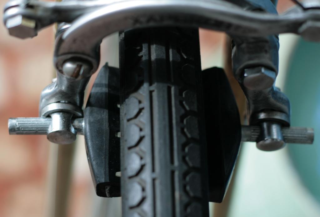

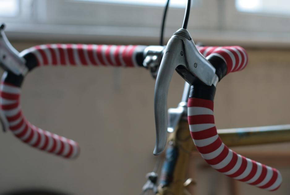

Закончил ручки, обмотал руль, поменял трос и рубашку переднего тормоза, немного почистил ХВЗшные передние клещи.
Обмотка оказалась заранее резанной, вобщем, как я не старался, а пришлось делать из кусков, в итоге для большей надежности закрепил изолентой около ручек.
Так выглядит руль:
bar.jpg [ 43.25 КБ | Просмотров: 2889 ]
Тормозные колодки таки создали некоторые хлопоты. Они не симметричные, пришлось немного их подрезать (на фото видно место на правой колодке от среза):
brakes.jpg [ 57.31 КБ | Просмотров: 2889 ]

руль вкусно получился, пощупать бы его :smile:
