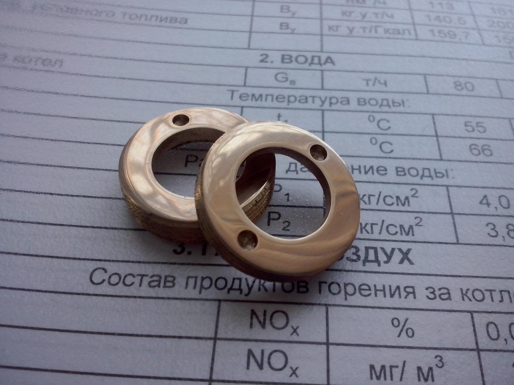

латунные заглушки для шатунов :cool:
Киса,спасибо за идею :good:

muravei_k
:D Да идея не моя - классика.
Кстати, тонкое эстетствование: латунь темнеет (и довольно быстро), так вот чё-то мне потемневшая полированая в зеркало ЧАСТО меньше нравится, чем шлифованая. Шлифованая (ну, с микрорисками от инструмента или наждачки) как-то полнее начальный цвет сохраняет. Хотя и у потемневшей полировки тоже вид интересный. Но он разный - вот я о чём :smile:

Классика-классикой,но признаюсь таких заглушек из цветмета не встречал...
А мне почему-то наоборот,больше нравится вид окислившейся до этого полированной латуни, бронзы, когда металл начинает приобретать красноватый оттенок. Как-то благороднее что ли :smile:
Я уже очень давно пользую всякие цацки из цветмета по второму, точнее даже первому своему увлечению, пробовал разные варианты, ну и остановился на полировке... А цвет у латуни разный, это правда, все ж зависит от кол-ва содержания там меди.
....Но красивее конечно всего получается из бронзы :smile: ,ну и дороже соответственно...

muravei_k писал(а):
Обед не прошел зря!
:good:
Я Вам, на днях, ще одну ідейку підкину по кольорових металах ... попробую сьогодні зробити :wink:

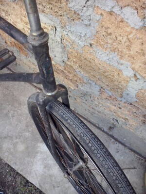

muravei_k писал(а):
Вот, сегодня перекупил у пацанов эту старушку :facepalm: . Эти малолетние отморозки катили сдавать ее на металлолом. :shock: Естественно допустить этого не мог :D . «Спасение » обошлось в 60 гр :smile:
Что с этого получится, пока даже не представляю...пока поставил за беседкой :sad:
немного рама на мою схожа и дропы горизонтальние поздравляю с приобретением :D
