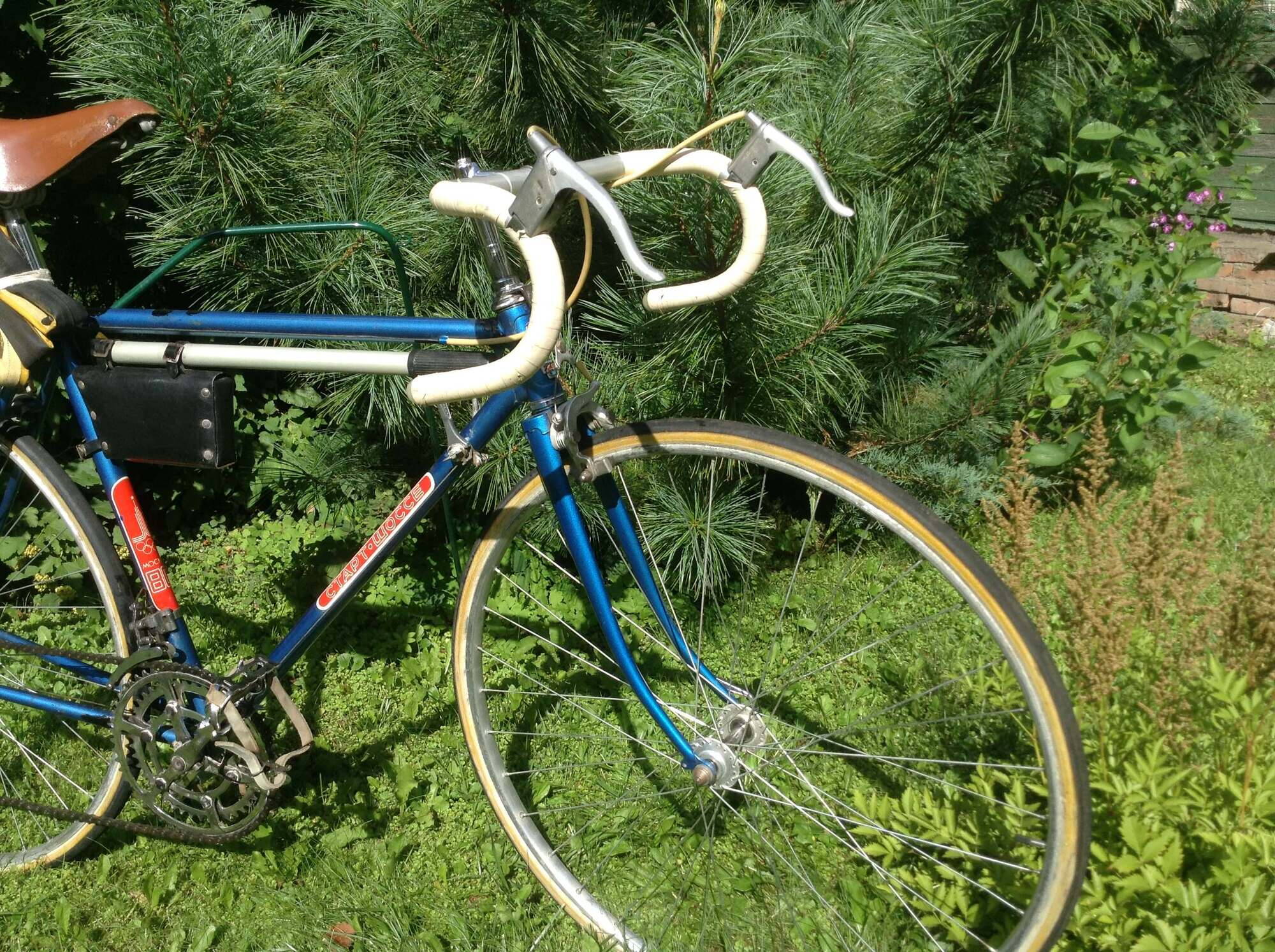

Коллеги, хочу спросить у тех, кто постарше, или у кого память получше :D Я застал стартоны в продаже, но убейте - не помню, чем в оригинале руль был замотан.
Вот у меня руль 542 с какой-то белой пластиковой лентой шириной сантиметра три (советский скотч?) и позднего стартона в чёрной изоленте. И то и то вроде неродное. А что родное?
То, что белой пластиковой лентой шириной сантиметра три.
Или они с голыми рулями продавались?
Нет, конечно! Все СШ продавались НЕ с голыми рулями. С завода была намотана пластиковая белая лента без клейкого слоя, она немного тянулась и неплохо держалась на руле. У меня до сих пор она стоит, как новая! см. мою тему "Старт шоссе" Олимпиада-80 с родными деталями. Намотана она была от выноса к концам руля и закреплялась пластиковой пробкой. Это хорошо видно на фотках моего СШ. У него стоят ВСЕ детали заводские, пока ничего не менялось. :)
И самому неплохо знать, и буквально недавно появились на форуме несколько прекрасных ХВЗ 70-х-80-х гг с голыми рулями - их хозяева явно не понимают, что туда намотать, и действительно непросто подобрать к ним обмотку. Ладно, на туристах-спутниках с завода обычно (?) вроде ставились грипсы с параллельной Украеины. А на стартонах? Кто помнит?
Итак, что мотали на заводе, а что - в эксплуатации (как правило)?
Вот, собственно, и весь ответ.
Комментарий к файлу: Старт шоссе" Олимпиада-80 с родными деталями, включая обмотку!
9.jpg [ 872.43 КБ | Просмотров: 14212 ]
ХВЗ Старт-шоссе "Олимпиада-80"

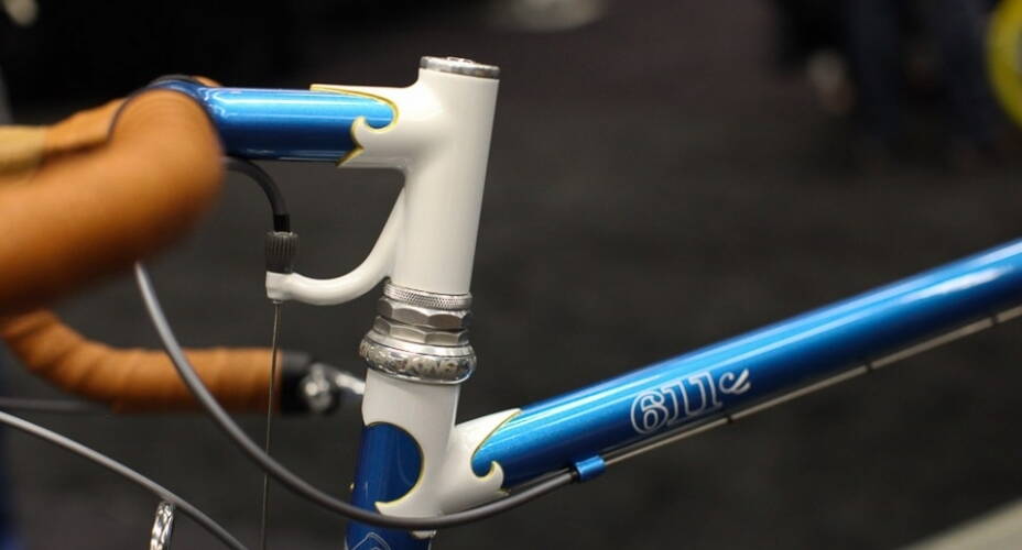

kisa у меня к Вам тоже вопрос, где Вы накопали?
Отакую фигню
Очень понравилась! И сама идея, и как смотрится с синим металликом рамы! Я бы хотел себе такую же на раму. Закрыть подкрашенный стык верхней трубы рамы и рулевой. Буду признателен всем за ссылки на тему этой инфы.

HENK75 писал(а):
Вы про верзили на раме? Так это узел рамы такой формы вырезан из металла.
Сергей, Вы уверены, что это белая эмаль, а не пластиковые накладки?
Что-то на эмаль не очень похоже. А вынос с такими белыми "завитушками"? Разве такие выпускались?
 Заголовок сообщения: Re: Обмотки и грипсы
СообщениеДобавлено: 01.09.2014 20:38
Да это велосипед сделанный с такими декоративными элементами на раме.
Импортные ребята показывают на что способны.

Коллеги, хочу спросить у тех, кто постарше, или у кого память получше :D Я застал стартоны в продаже, но убейте - не помню, чем в оригинале руль был замотан. Вроде на велоспорте детском тупо киперкой насухую. А с новья?
Вот у меня руль 542 с какой-то белой пластиковой лентой шириной сантиметра три (советский скотч?) и позднего стартона в чёрной изоленте. И то и то вроде неродное. А что родное? Или они с голыми рулями продавались?
В оригинале моталась тонкая пластиковая лента. Двухцветная. Защищала от алюминиевого чернения, но на ощупь была так себе.
На заднем плане СШ в оригинальной оплетке, правда уже закрепленной дополнительно изолентой.
Где-то обмотка до сих пор сохранена :-)
С уважением, Александр.

Хорошо помню как выходили с завода ХВЗ в 80-х и 90-х (в старших классах школы подрабатывал на заводе). На "Спутниках" и "Туристах" были пластиковые ручки из желтовато-белой пластмассы на нижней части руля. "Спорты" и "Старт-шоссе" были с ПВХ обмоткой (просто лента без клея, гладкая с изнанки и слегка фактурная снаружи) - моталась на руль от выноса к концам руля и фиксировалась пробками из белого ПВХ (при утере пробок, народ впоследствии от безисходности вставлял аналогичные (и из того же материала :roll: ) детали от бутылок с портвейном). Обмотка была белая, черная, красная, темно-коричневая и еще, кажется. зеленая. Двухцветных обмоток, вопреки утверждению уважаемого ADKXX!, на заводе не было. Жила эта обмотка недолго и была не особо приятная в руках. Поэтому рули перематывали (про синюю изоленту с отвращением промолчу) киперной лентой или тесьмой для подшивки штанин в брюках (не помню как она называется по умному) - ее можно было найти черного цвета и она не так пачкалась, как белая киперка.
