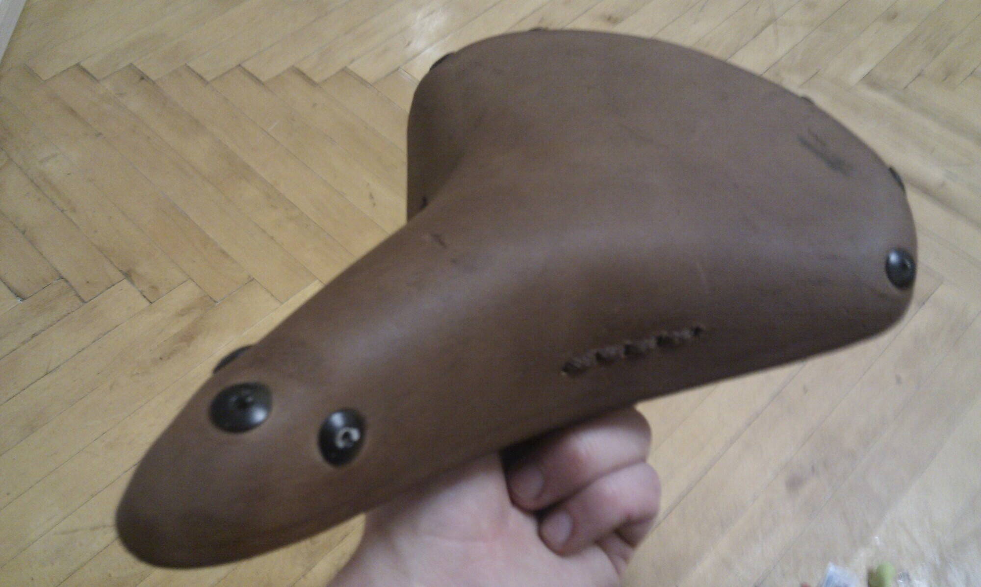

Сидушка. Это приобретение номер два.

Лёша, а чё заклёпки страшненькие такие? Временно?
Та їх обов'язково під заміну всю картину псують.
impy, А шо за сідло таке ? Фірма чи так ?

На замке седла написано Ifa. Мягкое, сзади продольные пружины как на Б72. Но потерявшее форму, из-за этого уже со шнурком. О заклёпках сильно не парюсь, будет не лень поставлю медь.

Суцільний позитив, :D цей велік класна покупка :yes: , але закльопки на сідушці поміняйте :wink: :D

Заклёпки поменяй всё-таки. Знать бы, что такая сидуха попадётся, я б тебе в карман жменю медных вытяжных насыпал, когда у меня был :yes:
 Заголовок сообщения: Re: Газель
СообщениеДобавлено: 15.04.2014 15:13
А на сидушке это точно заклепки? Помнится видел, продавали похожие, там явно под шестигранник отверстие было.

Точно заклёпки. Вытяжные алюминиевые с чёрным покрытием, эмаль или краска так как местами полущилась
