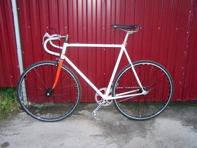

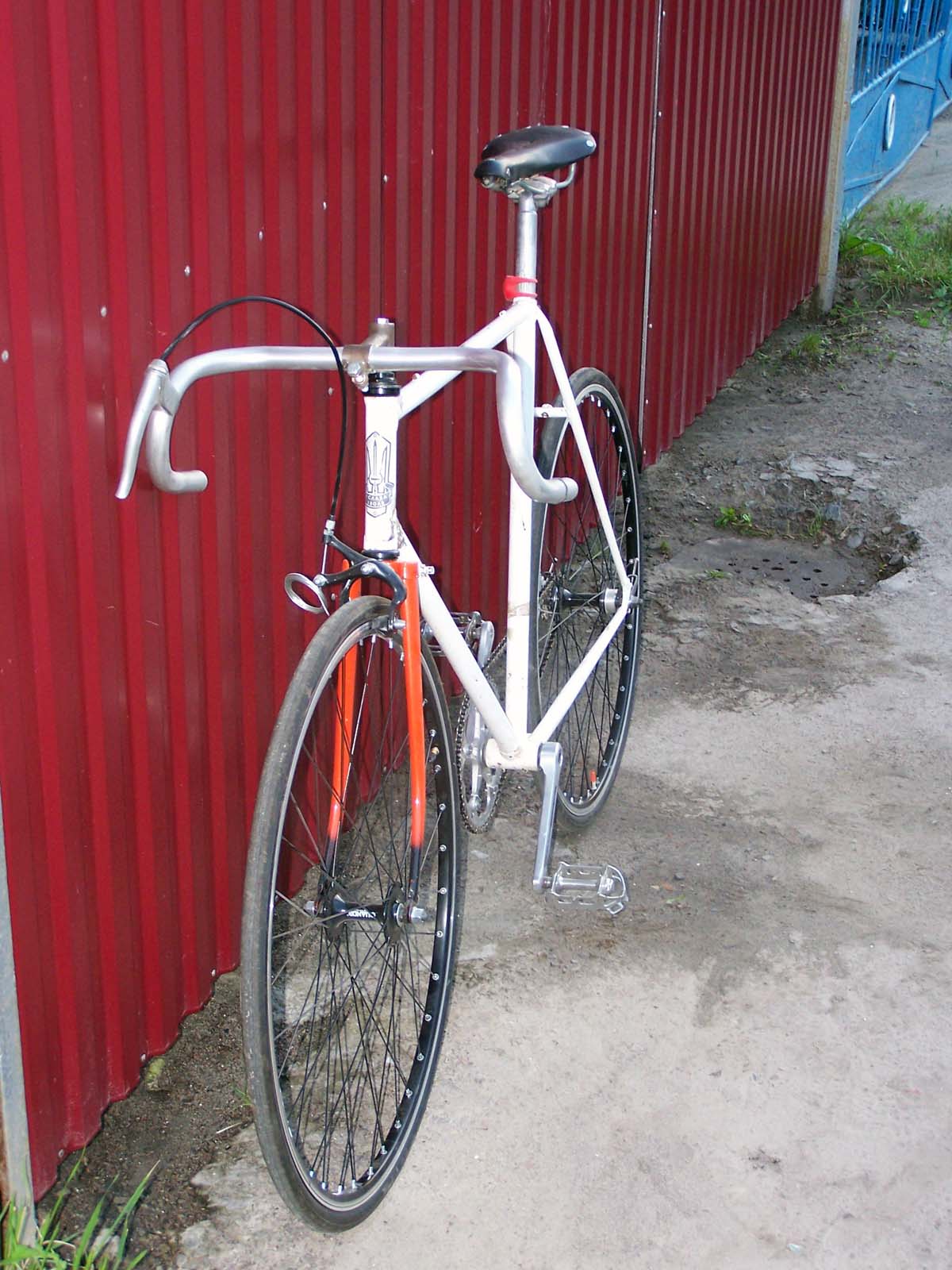

Итак, инсталяция и сварка штока успешно состоялась.
Получилось на 4+. Пол бала за то, что где-то небольшой перекос есть, так как вынос не доходит 1,5 см до макстмума.
Думаю это решится перед покраской. Я после сварки внутри вилку не трогал, только снаружи немного, а то в чашки не проходила.
По совету друзей решил купить автомобиль москвич(с) снять задний тормоз. И даже продал от греха подальше.
Доделал натяжители, нужно только обрезать бдлты и вкрутить контргайки. Ну может облагородить форму натяжителей.
Велосипед на ходу я привыкаю к фиксу, он ко мне.
Хромолевая рама ведет себя очень интересно, вспомнил детское ощущение от железной дороги. на неровностях шамит, какие-то мелкие вибрации, но дискомфорта не ощущаешь, прямо как стыки рельсов. И это при том, что руль люминь, не обтянут и я без перчаток.
Из того что планируется. Прикупить туклипсы, а то как-то раскрутил, типа посмотреть максимум, ноги слетели, тормоз рулит :D Заодно илокринг ключем затяну, а то свой никак найти не могу. Ведь был же, гад! Решить что-то с тормозной ручкой, а то однорог какой-то. Снять бонки на вехней трубе и кронштейн манеток. Даже если когда-то захочется полноценный шоссер без этого можно обойтись. Петух трогать не буду. В связи с этим вопрос, кронштейны отпаивать или срезать? Какяя там кострукция? Хочу попробовать вынос с меньшим вылетом.
Ну и сегодняшние фотки.
Белый даже нравиться начинает, но вел будет чрным. :)

 Заголовок сообщения: Re: Строим крокодил на раме СЗ
СообщениеДобавлено: 08.06.2014 19:38
Сообщения: 194
Зарегистрирован:20.03.2013
А как по-поводу решения вопроса с ручкой, как у Кости на "табуретке". Я так понимаю тормоз нужен, чтобы притормозить, в верхнем хвате должно быть ок. И глаза не мусолит :wink:
СообщениеДобавлено: 08.06.2014 20:15
podonok232 писал(а):
Мы с ним это обсуждали. Всеравно видно. Но правда в том, что тормозить нужно с верхнего хвата. Есть идеи, но покажу после реализации.
Dun писал(а):
зря задний тормоз выбросил. хват за торм ручки потерял. и , мне, лично, очень не понравилась идея молотить с горки ногами 120-130 об. на глухом колесе. переставил на трещотку- отлично
езжу с апреля 25-35 км в день все радует.
Ручку то можно вернуть. :D Пока только вхожу во вкус езды на фиксе. Но разницу с синглом чуствую. Особенно при заездах на горку.
С горки это да, надо привыкать педали не только крутить но и притормаживать. Вот одна из причин почему тормоз присутствует.
СообщениеДобавлено: 11.06.2014 01:15
:yes: Пока не попробуешь, думаешь - что за фигня, этот фикс. А потом за уши не оттащишь.
Похоже, место для тормоза на перекладине руля - самое оно. Мы тут ещё как раз с коллегами viewtopic.php?f=31&t=187768&start=60#p1271472 жёстко муссируем эту тему уже с неделю, прыгая между нашими велами... Похоже, оно и для городского сингла, а не только для фикса оптимально.
Анализируя, какого чёрта я проездил 4 года на шоссере по городу с хватом "за слоны", пришёл к выводу, что... ради близости рук к тормозам. В расслабленном состоянии идеальный хват - за перекладину. Но только на дороге "пахнет жареным" - перехватывался за слоны (ради тормозов!). А сейчас не перехватываюсь. Меняю хват на более низкий (у меня парродия на буллхорн - так что в моём случае хват не "нижний", а "передний") только против ветра. Кстати, на известном "Стальном Олене" изначально стояли просто две циклокроссовые ручки на перекладине без всяких шоссейных ручек и хвата за слоны.
Создаётся впечатление, что для гражданской городской езды хват за слоны сам по себе нафиг не нужен.
