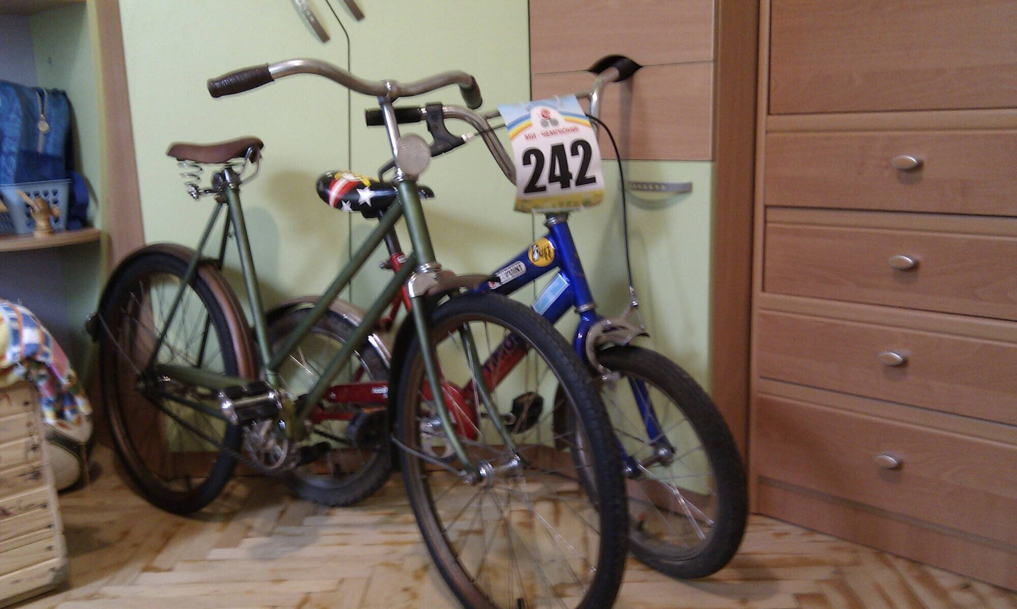

Вот думаю, а классифицируют ли орги детской гонки "Мы чемпионы" Школьника в категорию 20 дюймов?

Формально - должны. Покажи его уже на улице - со сверкающим (в меру скромных сил) хромом и переливающейся мега-краской? А то в помещении таки мощный эффект милитари - хочется не по колёсам классифицировать, а по калибру орудия :lol:

Берут сомнения, что фотик вообще передаст переливы. Такое в живую глядеть надо.

А теперь самое весёлое - заказчик не дорос жалких пару см в ногах.

Надо усиленно откормить заказчика, и на турник повисеть :D , кстати пару сантиметров можно попробовать компенсировать подбором обуви на толстой подошве.

Хотел ещё седло попробовать поставить низкое, но подседельник 18 мм, а седло через проставки ставить как-то стрёмно и я этого делать не буду. Вот с обувью вариант.

Может временно заменить сидуху на ту, у которой высота покрышки от рельсов меньше? Не исключено ведь, что подрастёт буквально за пару месяцев.

А разве не затянется родной узел крепления на седле без пружин? Перевернуть что бы рельсы были по верх крепления, все равно выигрыш будет сантиметра 4 или около того.

Обещанные фото на солнце.
Пружины убрал. Помогло.
Бороться со ржавчиной безполезно, только отмыл сразу покрывается рыжиной. На голландцах с этим намного спокойнее.

Цвет намного веселее!
Со ржавчинорй нужно что-то делать. может преобразователем? Блеска не будет, зато долго не появится.
Вынос сильно высоко поднят.

Спицовка втулки под 36 спиц на обод с 28 отверстиями. На каждом фланце пропущено по 4 отверстия, получились группы по 3-4-3-4- спицы.
А ржавые детали наверное лучше заменить. Железо такое, только отмоешь сразу покрывается налётом. На голландцах один раз почистил и только раз в месяц каким-нить циллитом промываю. А этот просто на застеклённом балконе постоял пока ждал хозяина.
Руль как по мне как надо, вынос нормально в вилку зашёл, руль на 5 см выше седла. Может перспективу в кадре не выдержал, так и кажется, что высоко.

А!!! нет мне пощады, сфотографировал именно то место где я ошибся с направлением головок :oops:
