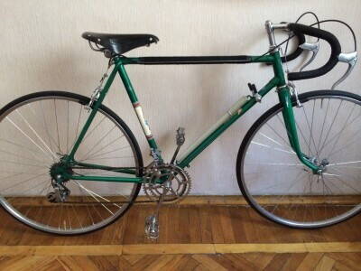

troi
На раму бы декали добавить, а то как то смотрится просто... думаю Вам когда сделаете обмотку руля и поставите колеса с покрышками можно приложить серебристые тросики и посмотреть на результат, думаю будет веселее, просто у рамы достаточно темно синий цвет и черный ее утяжеляет, хотя у меня есть такой велосипед Спорт зеленого цвета с черными тросиками вроде тоже не плохо смотрится. Во общем приложить отойти посмотреть наш путь :smile:

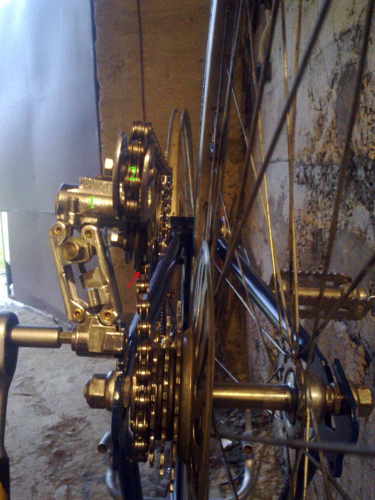

Добрый вечер! Ребята помогите советом.Собственно проблема. Установил задний родной переключатель а цепь в нем какая то перекошеная получается,постоянно норовит за ролик заехать(стрелкой на фото).Часть 1 на фото мне кажется должна стоять перпендикулярно цепи, а она под углом.Часть 2 соответственно тоже получается под углом как бы заваленна. При переключении передач вся конструкция 1 и 2 так же остаётся под углом.Как исправить? :oops:

troi
У вас дропауты не совсем параллельны судя по фото , для начала проверьте ровность переключателя и отсутствие люфтов . но думаю что всё таки нужно гнуть дропауты и в частности петух под переклюк чтобы ролики переклюка в любом положении были строго параллельны задним звёздочкам.

СообщениеДобавлено: 19.07.2014 22:53
Может дропы и не паралельны, но сдесь проблема глубже. Надо смотреть переклюк.
Все три оси на фото должны быть паралельны. верхняя не паралельна. Возможно переклюк придется заменить.

Вот так обрадовали :facepalm:.Действительно я заметил что одна из частей в часности 1 не паралельна.На счет дропов :oops: ,вроде ровнял перед покраской рамы было все нормально.Сам переключатель имеет небольшой люфт в местах заклепок.Еще немного поколдую, может что удастся сделать.В моем случае найти родной переклюк врятли удастся.А вот заменить на что нибудь из нового, можно в интернете поискать.А посему вопрос.Посоветуйте для моего крепления пару тройку не дорогих моделей чтоб не переделывать ни чего? :oops: .За ранее спасибо :wink:

troi
Прежде чем менять переклюк попробуйте его отрихтовать , это вполне возможно , я сам такое когда то делал , менять желательно на переключатель с креплением на ось - у туриста петух больное место - очень тонкий и мало резьбы , или изготовить толстый накладной петух и ставить любой переключатель . Я на турист ставил самый дешевый переключатель санрайз стальной , для не индексного переключения вполне хватает , отличается очень большим ресурсом и весом но работает лучше родного хвз.

Там кривовато, рихтовать дропку, и будет всё ок)

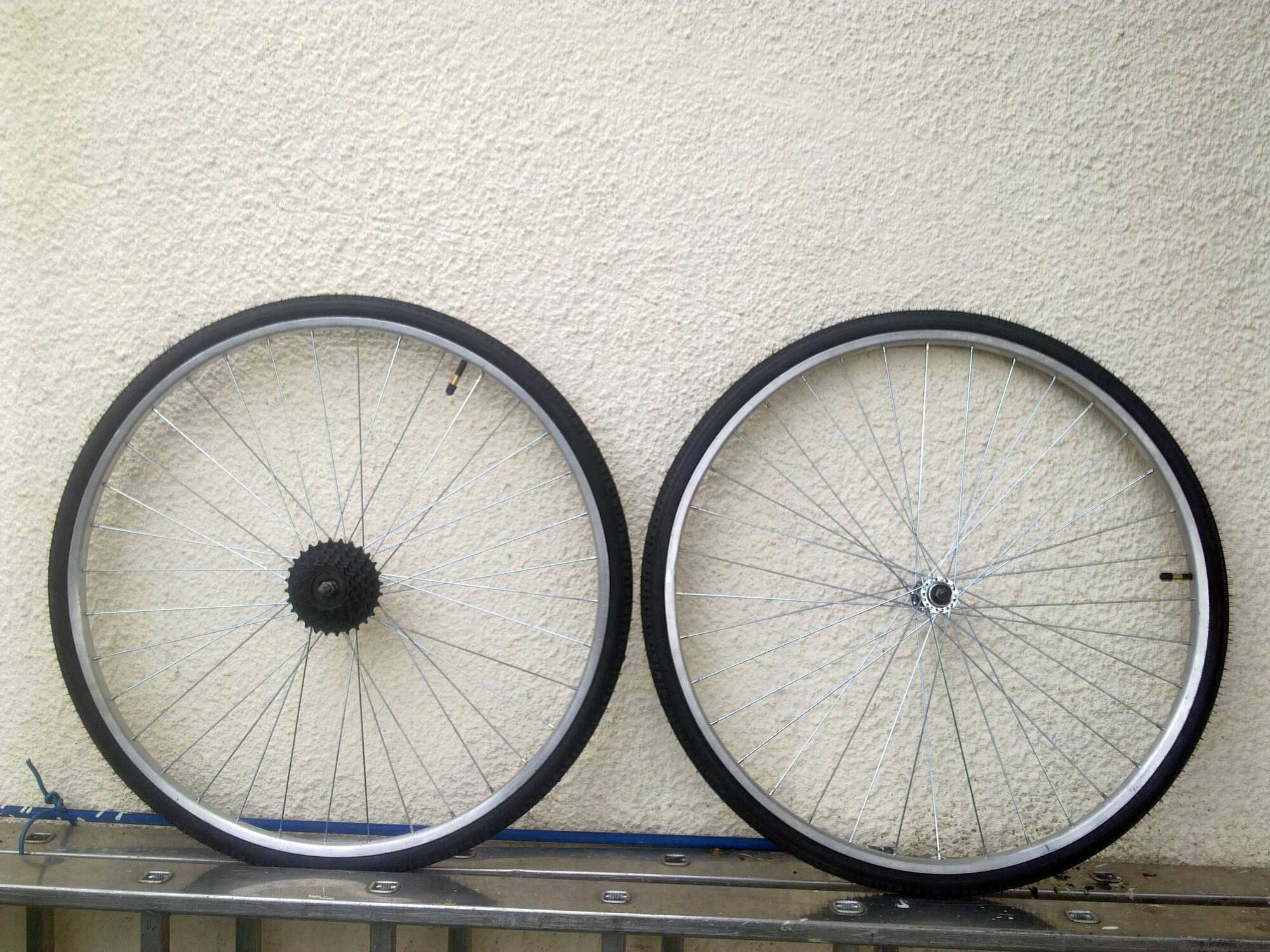

Приехали мои колеса))).Но оказалось что у них вместо 4 звезд аж шесть.Заднее колесо не лезит видимо раздвигать перья придется.И трещетка совсем другая.А продавец говорил что это ХВЗ(турист).

СообщениеДобавлено: 20.07.2014 21:39
Сообщения: 2195
Город: Rīga, Latvija
Зарегистрирован:22.10.2010
troi
Конкретно нае**ал продавец. Но смотри, так может даже лучше, если не было задачи на реставрацию музейную.
СообщениеДобавлено: 20.07.2014 22:44
Сообщения: 13
Зарегистрирован:25.11.2009
У меня тоже на родном туристовском колесе было 4 звезды, но обод был кривой. Заменил я колесо полностью и теперь у меня там не 4 звезды, а 6 звёзд. Да, пришлось раздвинуть перья, но это легко руками раздвигается. Это не беда.
(Вот только обрати внимание на толщину звёзд и ширину цепи, по моему родные звёзды толще, но это особо не влияет на ходовые качества.)
А обода (на картинке) двойные? какая ширина покрышки? и за сколько брал?
СообщениеДобавлено: 20.07.2014 22:56
Сообщения: 1296
Изображения: 250
Город: энск
Возраст: 26
Зарегистрирован:12.07.2013
Турист мягкий, перья разогнутся отлично, главное - следить за равномерностью :smile: viewtopic.php?f=31&t=27409
СообщениеДобавлено: 20.07.2014 23:28
Сообщения: 799
Город: Большой
Зарегистрирован:21.10.2008
troi
Новых колёс на турист не бывает . Чего то у продавцов повелось называть одинарные колёса 28 дюймов на галимых втулках туристовскими - видимо их чаще всего на туристы спрашивают по причине дешевизны . Раз там шестерик то теперь осталось купить самый простой стальной индексный переключатель с креплением на ось и манетку индексную на шесть звёзд , они на раму налазят вместо штатных , индексное переключение много удобнее плавающего. При разведении рамы не забудьте немного подогнуть дропауты - они должны быть строго паралельны друг другу .
СообщениеДобавлено: 21.07.2014 09:02
Сообщения: 26
Город: Владикавказ
Зарегистрирован:13.06.2014
Обода простые одинарные,втулки какие то юниксы,покрышки самые простые кенда 622Х32,Обода взял за 1000р,покрышки с камерами за 1000р пара.
