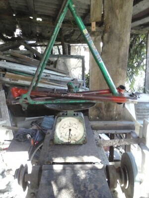

Срезал дроп с поломаной туристовской вилки. Теперь думаю вилку пока не трогать.
Kisa сегодня взвесил раму Спорта В-542 74г весит 2700.

Спасибо. Да, те рамы нормальные однозначно. Вроде нащупали грань - в 85-86 г начали портиться. В Спортах 541-542 я уверен. А те, которые уже пошли без хохломы под названием "Турист" - непонятно. Скорее всего, что сталь там правильная (есть подозрения, что не совсем простая углеродистая). Хотя могли сначала перейти на хреновую сталь, а потом таки поднять прочность путём увеличения толщины стенок...

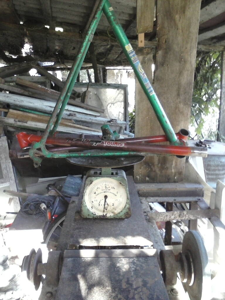

В суботу-воскресенье буду паять раму если вылет вилки не понравится вилку буду трогать. На весы кинул то что буду паять вышло 2600 вилка 1400. Вилка турист 93 кривая что черт, дропы немного криво припаяны.намучался более менее выровнял.

На весах стоит задний треугольник спутника 81 Над передним там так поиздевались, что можно в кунсткамеру выкладывать .Завтра сфоткаю. В-542 тоже лежит, мостика на тормозах нет,чуть перя погнуты, но то такое.. Вот когда сына станет неудобно на СШ катать,тогда возьмусь возьмусь за нее. Kisa мне завтра пообещали подогнать ПСР-25 стот им раму или все же латунью.Правда марка латуни nouname.

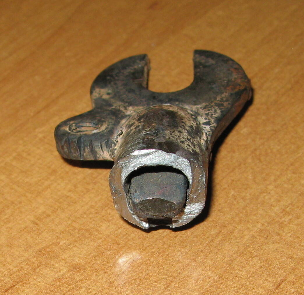

Да какая латунь, если ПСР есть? Минимум сотню градусов "вниз" выигрываем. Говоил же, припаяли мне как-то туриста из 70-х гг латунью... viewtopic.php?f=27&t=171020#p1172738 А какой-то латунный припой вообще больше 1000 градусов температуру плавления имеет... А ПСР25 около 760.

Кстати, вилки СЗ и каких-то буржуйских кастомов в коронке за каким-то х паяли латунью - в книге написано и видал в тырнете :pardon: СЗ на заводе в соляной ванне - ещё понять можно, технология для завода удобнее, а буржуи с горелкой...
Узлы и дропы даже на СЗ из СТ-30 сделаны, их хоть электродом варить можно, а вот трубы - дело тонкое. Понятно, трубы к узлам - припоем для труб нужно.
