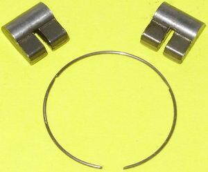

Да нет же, в трещетке нет собачки одной и пружинки, найти у нас-фантастика...

НекЕтай отличается сейчас спортивными характеристиками, а не долговечностью. Пружинки тут пол-форума сами крутят (а кто не крутит - у того они просто не ломались и не терялись). С собачкой засада, но поищите, кто подарит, мжет.
Гы , хорошо рядом смотрится:
Комментарий к файлу: Ну это от ашана, но масштаб проблемы тот же
82022501.jpg [ 14.41 КБ | Просмотров: 1749 ]
Такая пружинка получается из согнутого в окружность куска любой более-менее сталистой проволоки. Сам ездил много лет на трещетках.

Может собачку на точиле по образцу из ашановой или из кусочка подшипника?
Вариант кстати! я тут вспомнил, что у меня 18 заводов в городе :lol: , отдам - сделают.

Вот чертёж пружинки viewtopic.php?f=31&t=202755&start=15#p1292116 - народ её из гитарной струны делает и т.п. (мне не приходилось). Только там выделена стартоновская, а туристовская на рисунке "а".
