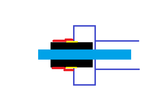

ФУМ попробовать проще всего. Дома где-то есть.
Тему "Защита от грязи на великах около среднего диапазона" читал. На втулках же лента внутрь никак не наматывается? Делаем бортик снаружи, потом просто лента поверху, уплотняем. Стараемся замотать немного внутрь, чтобы зазора не было. Оно же потом приработается. Правильно понимаю?
Спутник В-34 1963 г.
Турист 153-411 1977 г.
 Заголовок сообщения: Re: Спутник В-34
СообщениеДобавлено: 24.03.2015 13:44
Ну где-то так. Иногда не получается - оно там как-то разматывается (при правильном направлении намотки) . Но это недостаток опыта.
А комбинация ФУМ+термоусадка - интересно.
Как-то так, да:
sample.png [ 3.01 КБ | Просмотров: 3887 ]
Термоусадка в щель между конусом и корпусом не залезет - там ФУМ.А она старужи держит ленту и не пускает большую часть какашек к фуму, который и остатки не пропускает :yes:
Мотать надо так, чтобы втулка при вращении продолжала наматывать ФУМ, правильно?
Как-то так, да:
Константин художник! :good: По металлу :smile:
Это понятно. Но при неудаче оно там как-то заворачивается и соскакивает, вылезает. А при удаче всё норм. Но поэтому мне (пока теоретически) нравится вариант коллеги alekseevD, который я, повидимому, и визуализировал в точности.
Гыы художник по монитору. Символист-примитивист :lol:

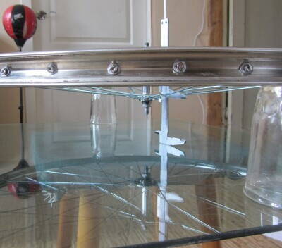

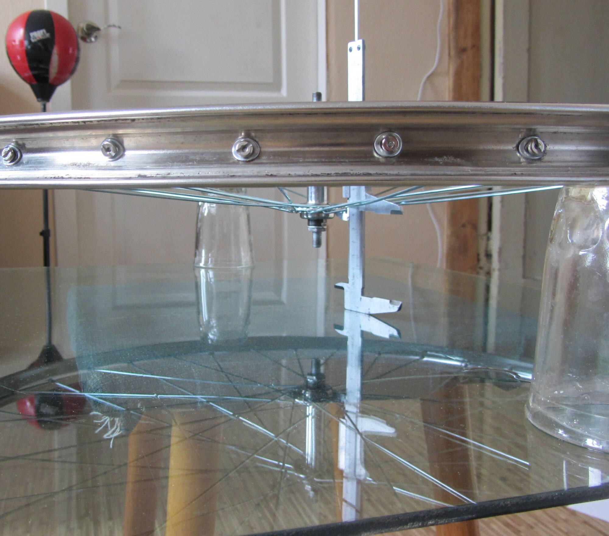

Вот так проверил зонт :smile:.
зонтомер.jpg [ 743.22 КБ | Просмотров: 3865 ]
Показывает расхождение в 1 мм. Думаю, пока можно забить на это. А вообще, кто как обходится подручными средствами? Я посеял где-то циркуль и измеритель, так бы точно до оси посчитал.

:shock: Отето прибор :yes:
А, я в станке переворачиваю просто. В моём это видно. Как раз 1 мм - норм.

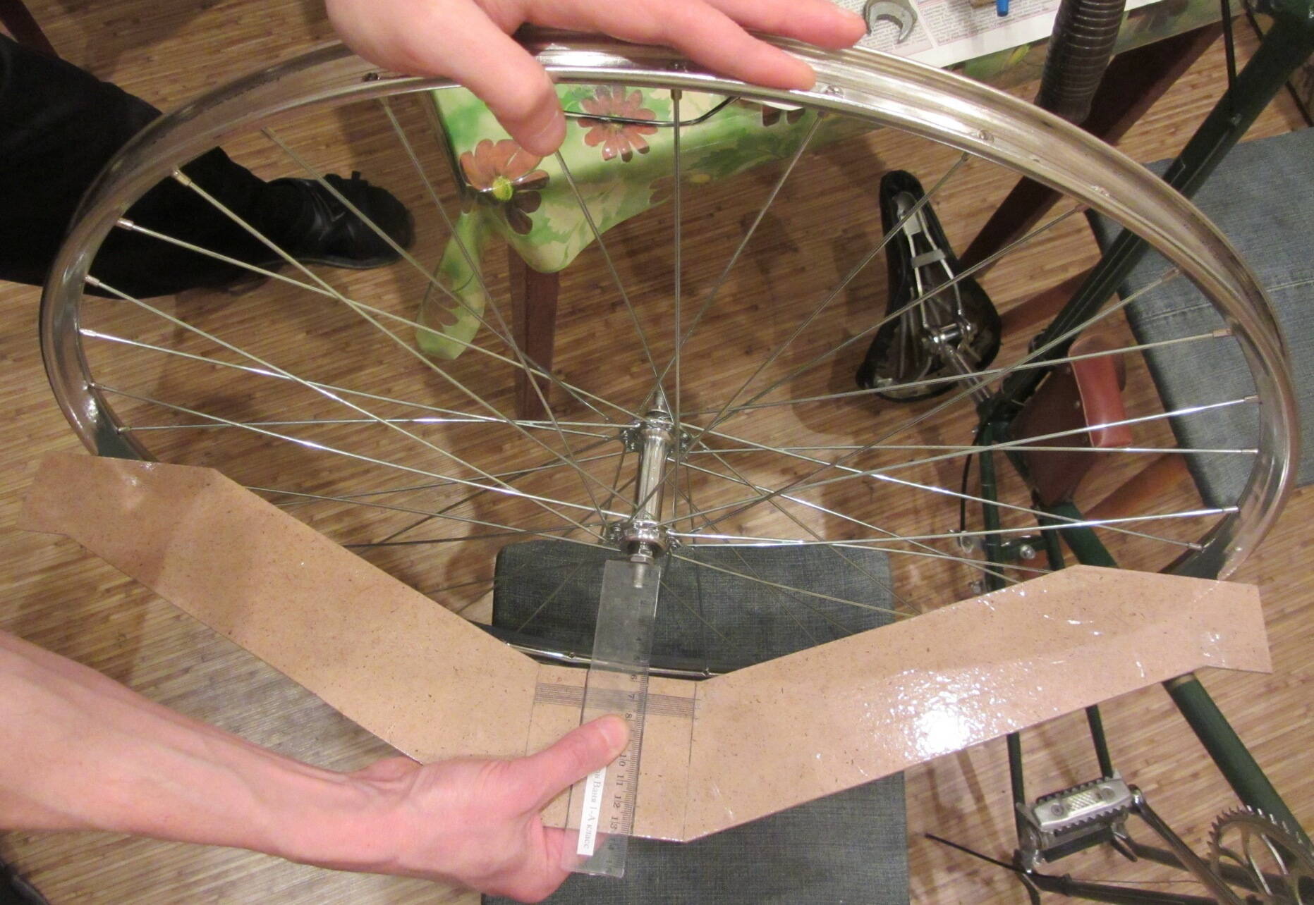

Изготовил таки подобие зонтомера.
зонтомер.jpg [ 638.69 КБ | Просмотров: 3805 ]
Намного удобнее, чем предыдущая версия :smile:

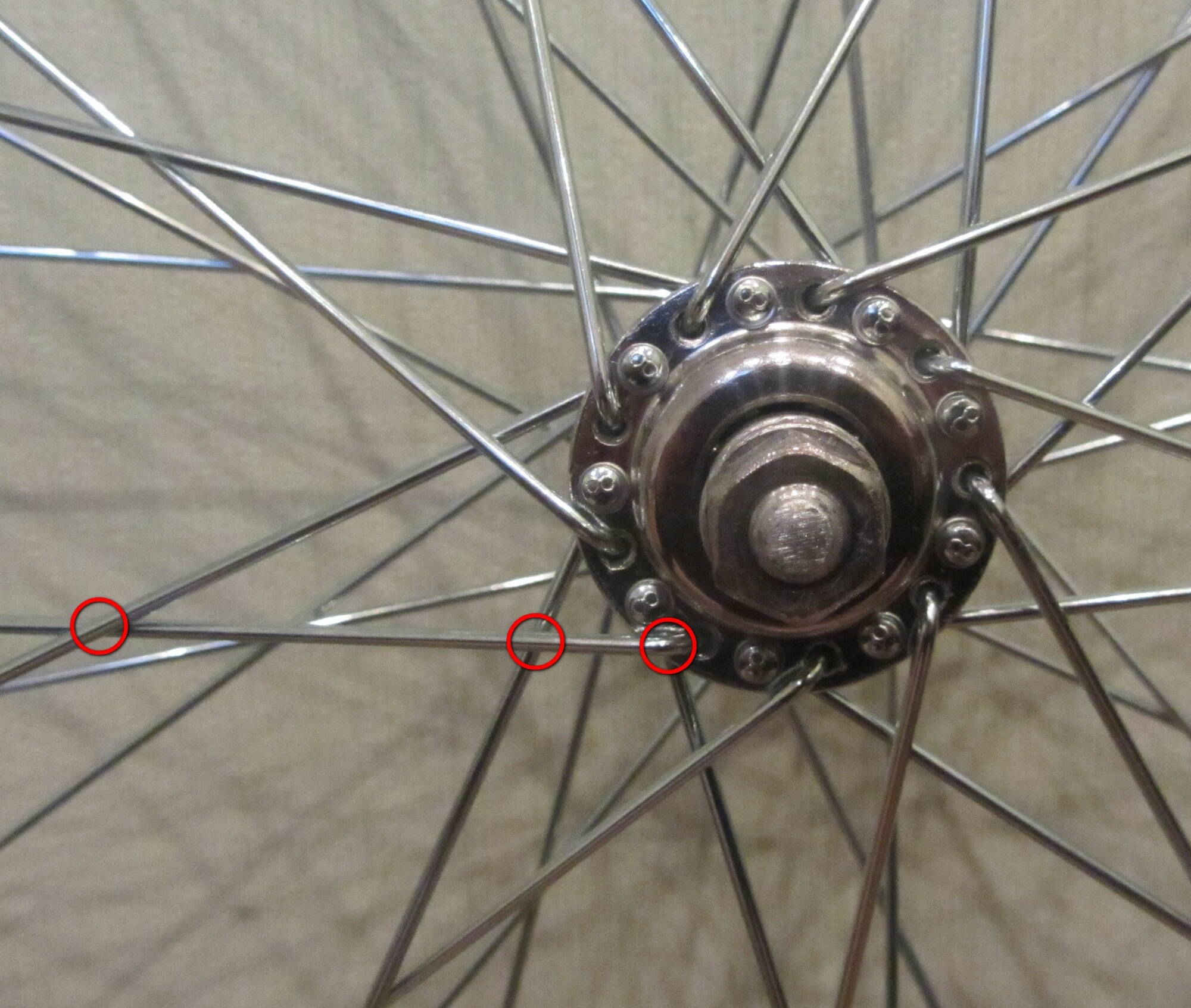

Mixal
А можно фото колеса сбоку? Без наклона.
Или мне кажется, или...

Mixal
Да вроде все так, но спицовка в два креста, хочется посмотреть, как спицы в районе отверстия для ниппеля стоят.

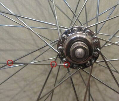

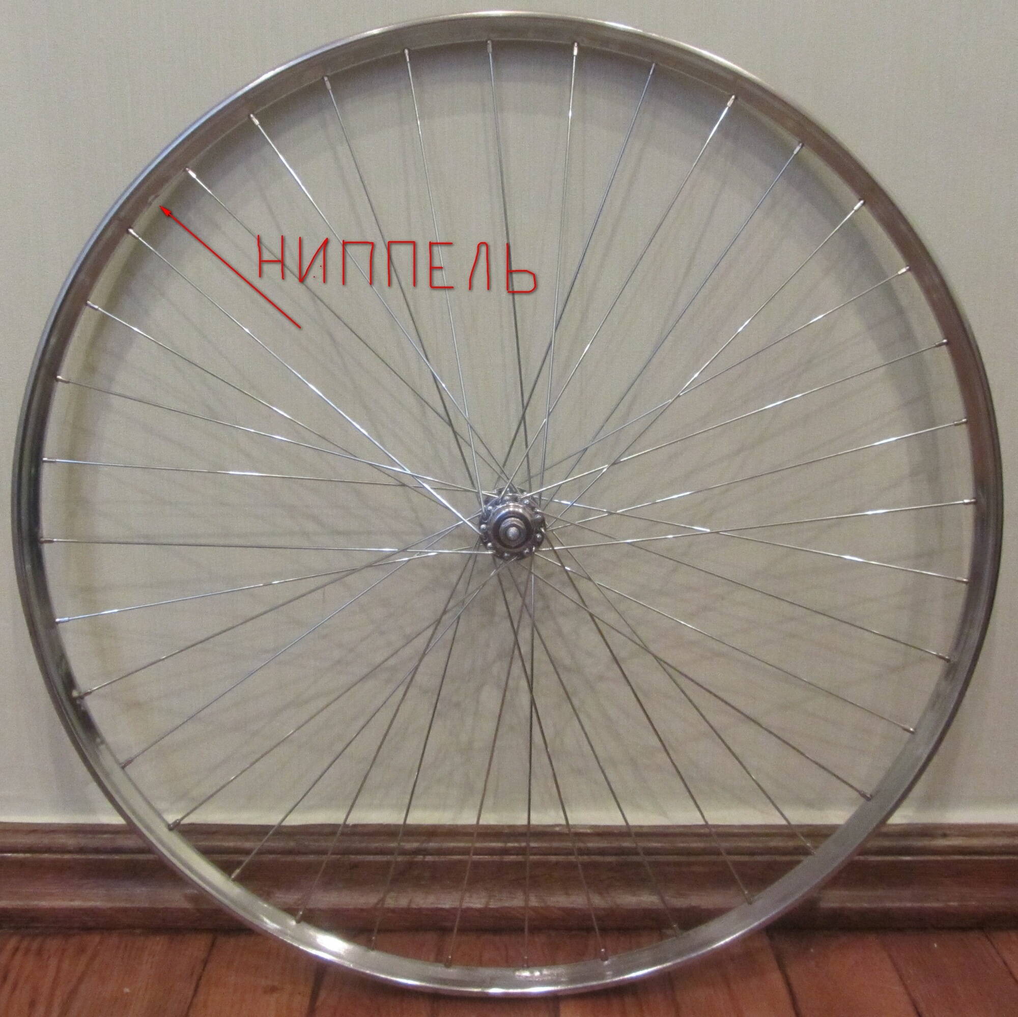

Пафнутий
В два креста я, может, шоссейник заспицевал бы. И то, после консультаций здесь, на форуме. А туринг сделал классически, в 3 креста.
колесо.jpg [ 923.56 КБ | Просмотров: 3685 ]
Вот они, все три:
кресты.jpg [ 822.17 КБ | Просмотров: 3685 ]

Сообщения: 4621
Город: Зеленодольск
Возраст: 56
Зарегистрирован:08.07.2014
Mixal
Всё, я понял, что мне показалось странным :yes:
До этого мне попадались только колеса, где первое отверстие справа возле ниппеля смещено в сторону, с которой мы сейчас смотрим на колесо. (если повернуть другой стороной, всё равно будет правое)
Ваш обод сделан наоборот - левое отверстие от ниппеля ближе к зрителю. Поэтому и рисунок спиц выглядит для меня необычным. :facepalm:
Пошел рыться в колесах и нашел у себя еще два таких же, до которых пока не дошли руки. Остальные восемь с правым отверстием.
Это разумеется ни на что не влияет в плане прочности.

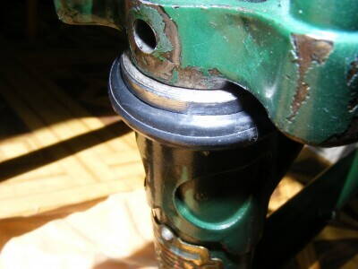

Какая именно прокладка? Можно подробнее?
Я такой вот пыльник сделал:
Пыльник.jpg [ 31.09 КБ | Просмотров: 3573 ]
