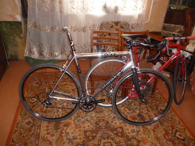

думаю Вы не правы, Костик)) у меня был алюминевый Скотт. и даже бу)) очень легенькая рама. намного легче чем мой спецзаказ. и увы даже паяная до меня.((((( от прежнего хазяина. прекрасная рама :good: и разгон был и накат тоже. да. она шоссейная и жесткая. конечно трясло больше чем на ХВЗ. я думаю рама Вашего алю Старт Шоссе не показатель что все алю рамы такие же. эта рама и сейчас благополучно катает под моим другом и с честью пережила еще одну поломку по вине нового хазяина который купил плохой переключатель задний. он залетел в колесо и вырвало петух(( опять паяли. все ок. ездит хозяин наверное раза в 1.5 тяжелее чем я
1.jpg [ 165.2 КБ | Просмотров: 1958 ]
