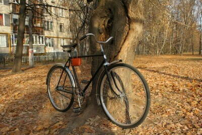

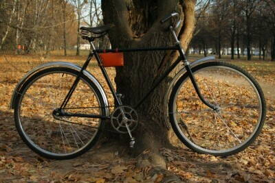

СообщениеДобавлено: 26.10.2014 16:53
Сообщения: 109
Зарегистрирован:26.08.2014
Из пункта АААД в пункт Б едет старый, ржавый механизм и кровоточит. ©
Такой вот ПВЗ получился.
Выбор ведущей звезды обусловлен тем, что только эти шатуны, из имеющихся под рукой, не цепляют перья и только эта звезда под эти шатуны попадает зубьями в звенья цепи. Красил ПФкой.
IMG_23261.jpg [ 341.01 КБ | Просмотров: 2948 ]
IMG_23311.jpg [ 406.44 КБ | Просмотров: 2948 ]
СообщениеДобавлено: 26.10.2014 17:58
:yes: Ну лисапед, нормальный приятный классический дорожник. :good:
В таких цветах очень приятен с этим ультратыжим бардачком и хромированными крыльями. Система отлично смотрится. Но может быть тяжеловата передача, из-за чего может казаться, что велосипед иёт несколько натужно. Тогда стОит поискать заднюю звезду на 22 зуба.
И это.. viewtopic.php?f=31&t=185604#p1289346
Поздравляю с первым опытом :beer:
Название темы менять будете :wink: ?
Да, катит он тяжеловато, но только в горку, я это пока что списываю на то, что с начальной школы на велосипеде не катался, не считая пары км. на ЗИФе в начале лета, пока он окончательно не развалился :)
Инструкции Ваши постоянно перед глазами были при сборке вела, очень помогли :)
Тему переименую, как в голову что-нить придёт, пока мыслей никаких.
Касательно ЗИФов, то у моего ещё отпаялся мостик между перьями сверху, надо будет искать кого-нить, кто припаяет, варить не хочется. И с резьбой пока не понятно в кареточном стакане, спрашивал в паре вело мастерских, говорят, что проще новый стакан приделать, чем восстанавливать этот, но на такие меры я пойти не готов. А подаренный Владом К лежит голой рамой на шкафу, ждёт идентичных оригинальным запчастей, с поиском которых пока чуть лучше, чем никак. Нашёл только половину, в буквальном смысле, седла с кипятильником, т.е. сам кипятильник, нижние стойки и кожу. Тяжко в Москве музейной реставрацией заниматься, хипстеры всё скупили уже до меня :)
Но зато на днях прикупил раму ЗИС В-110 Прогресс, сама рама внешне в довольно хорошем состоянии (тьфу-тьфу-тьфу), только поверхностная ржавчина и треснувший (с боку, не критично) шильдик. Родной краски не осталось, так что о реставрации речь не идёт. Покрашена голубой заборной, будет время - начну чистить потихоньку, с пескоструйкой у меня не срослось. Фотки скину на днях, не успеваю в светлое время суток сфоткать, чтоб шумов поменьше было.
