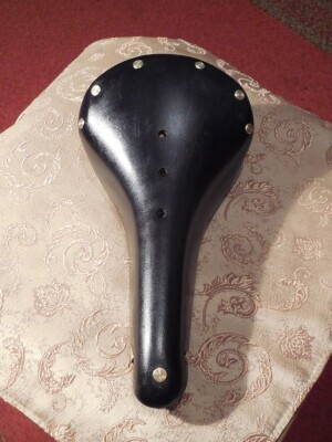

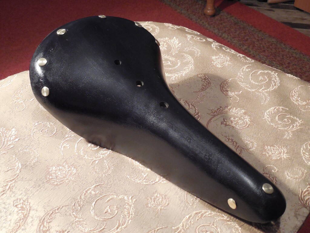

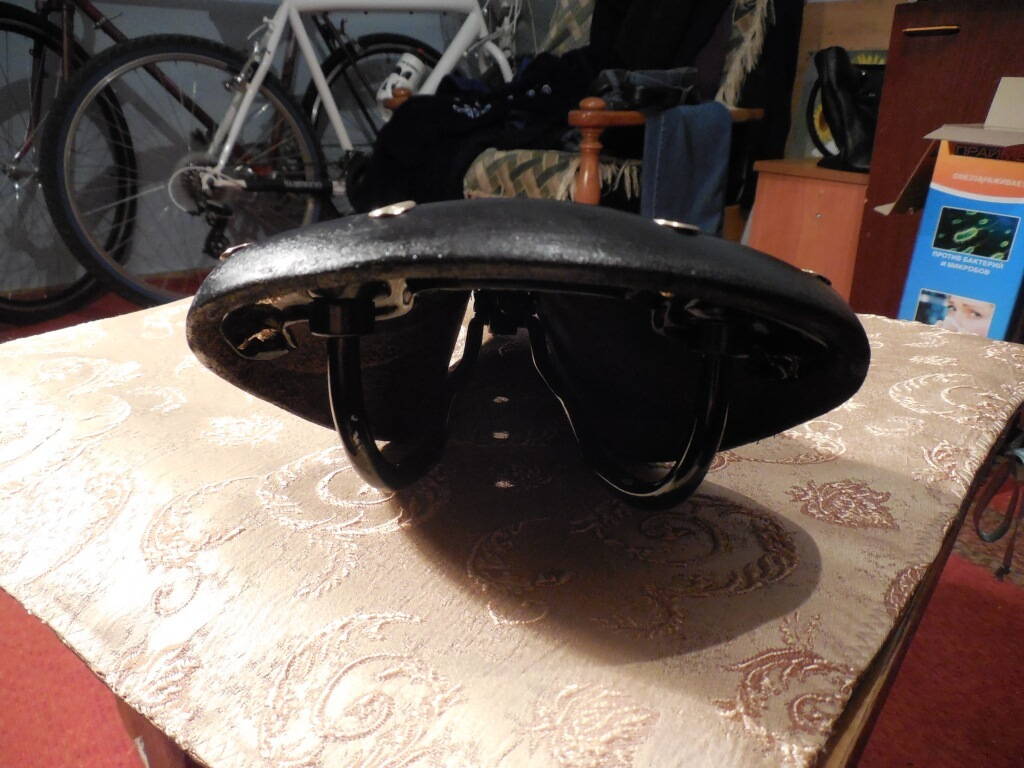

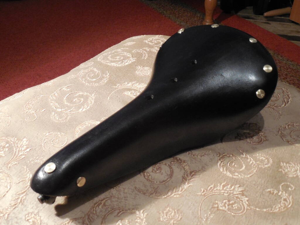

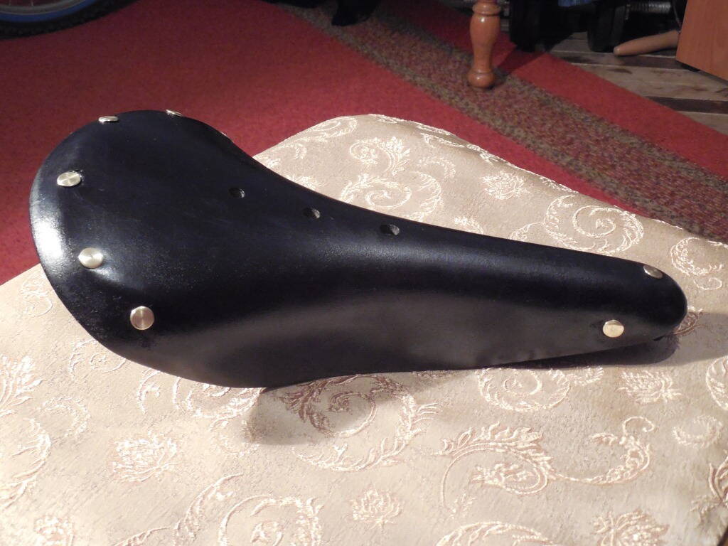

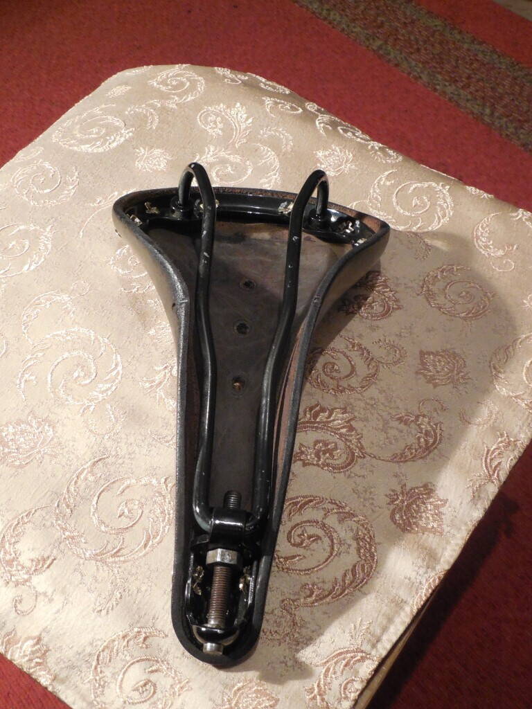

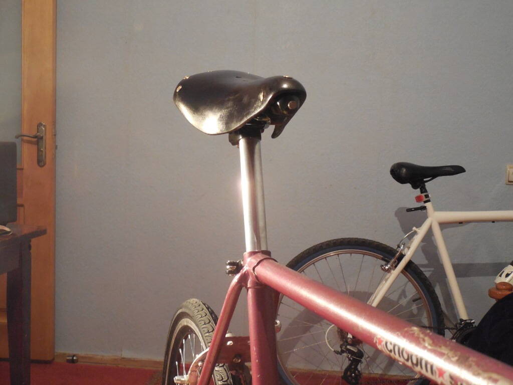

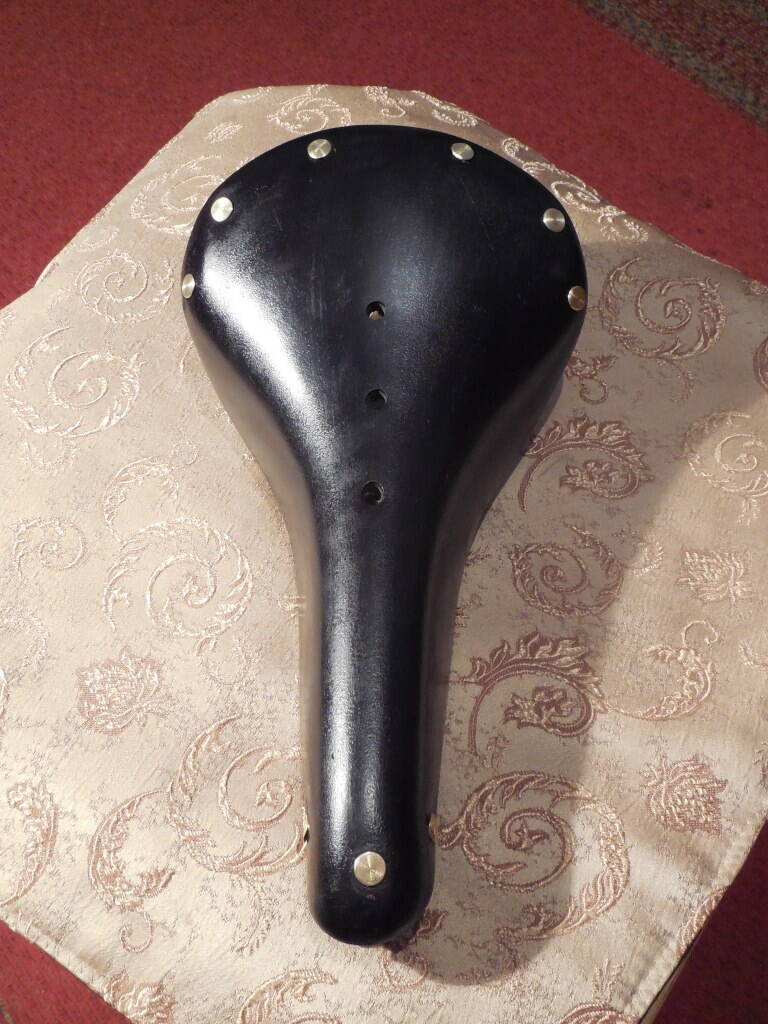

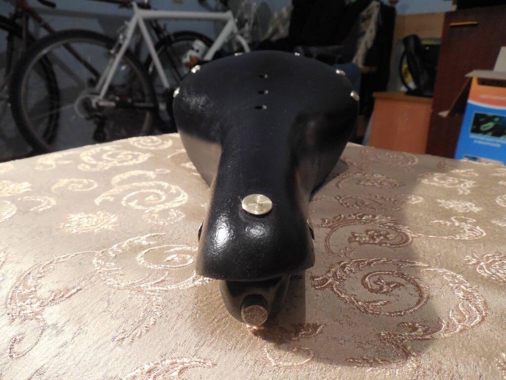

Думаю можна хвалитись сідлом, ну або хочаб показувати сідло)) Після першого пофарбування зрозумів шо трохи забагато фарби дав, поучилась корка досить груба. Перешкурив наново, і попередня фарба зробила ефект шпаклфвки)) згладила проблемні місця. Після зашкурювання обезжирив етил-ацетатом, який в свою чергу також полірнув - розтер рівномірно залишки фарби. Етил-ацетат вивітрився, і я взявся до фарбування. На ранок побачив результат - впринципі краже ніж було, але всерівно не те. Я ще раз легенько прошкурив мілкою наждачкою, і шматкою змоченою етил-ацетатом заполірував все.
P.S. чуть не забув. Величезне ДЯКУЮ - Пафнутий, за заклепки, гарно підійшли.
:yes:
Я не заморачиваюсь пруфрайдами. Купил на базаре гривен за 15 (дешёвой фирмы вроде Twist) густой бесцветный крем для обуви, он ещё прополисом пахнет. Два сезона - ещё весь не вымазал. Все сидухи, к которым я с ним дотянулся, чувствуют себя прекрасно. Обрабатываю без психоза - сразу довольно густо, ночь сохнет, потом остатки стираю и полирую. А потом раз-два за сезон совсем по чуть-чуть. Собственно, как и пруфрайдом рекомендуют. И новые, и восстановленные, и б/у в хорошем состоянии сёдла не возражают.
та я вже про це думав, можливо і так, але тут ДЕХТО радить таки взяти))
 Заголовок сообщения: Re: Турист 90-их років
СообщениеДобавлено: 24.10.2014 00:46
Видимо, оно и так и так хорошо для седла. Ну по фэн-шую.. Да и почему велу приятно не сделать? Они любят подарки :yes:
С другой стороны, если финансы поджимают, потерпит без подарка, но и без ущерба для сидухи на дешёвом креме :D

я думав якщо сідло получиться не дуже, то фіг воно побачить профайд)), але вийшло зовсім не зле, отже треба))
СообщениеДобавлено: 24.10.2014 00:49
А, ну тогда без вариантов - придётся басурманской мазюкой баловать.

Як воно, п"яту точку не маже?
Бо в мене допоки негативний досвід з чорною фарбою, а фарбувати зараз потрібно...
СообщениеДобавлено: 24.10.2014 13:33
Сообщения: 223
Город: Львов
Зарегистрирован:29.04.2014
ще сказати точно не можу, бо не тестив ще (на дворі сніг падає))) але теоретично не повинно. фарба ніби якісна.
