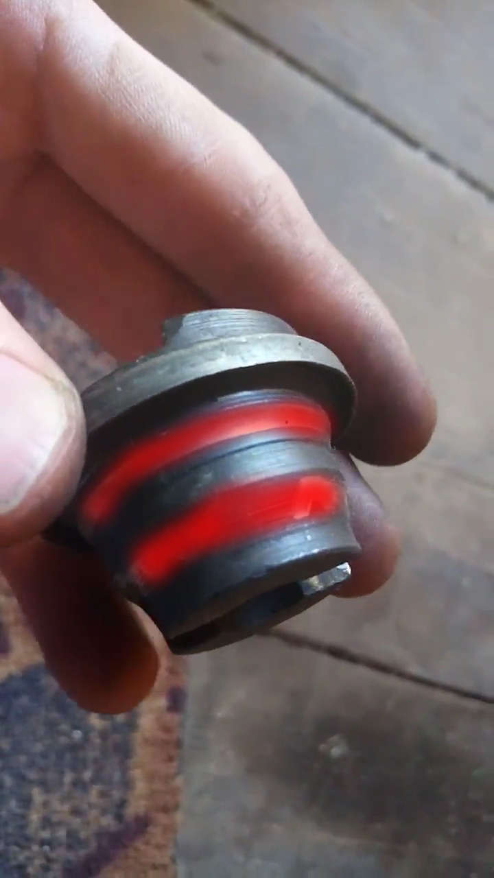

Еще чуть уточню по износу Аиста
Видео износов!
https://radikal.ru/video/XlXaFQXHXgW
Втулочки такие вот
Изображение Изображение
Стопорные кольца
Звезды( и кстати в чем разница есть больше, меньше размеры их
Тормозные рычаги ( тоже разные размеры идут)
Мне кажется есть износ godspeed

Ролики которые "втулочки" - должны быть одинаковые по высоте и диаметру. Более-менее.
Стопорные кольца - ну подогнуть если неровное.
Звёзды - чем больше тем легче крутить педали но тем медленнее едешь. Зато в горку легче. Обычно 19 зубов. Маленькую с 15 зубами используют на велосипедах с маленькими колёсами, на складных всяких.
Рычаги - не принципиально вообще, какие-то старше, какие-то младше - отличаются только по возрасту, функционально одинаковы. Лишь бы поменьше люфтил в зацепах конуса.
По видео - то не износ а изначально такое качество. Вот эти все сколы и кривые поверхности. Конечно хорошо бы чтоб оно всё было гладкое и ровное, но и так будет работать.
Бронзовые усики так и должны люфтить, это вообще не люфт а так надо чтоб выдвигались маленькие ролики. Ктормозу они не имеют отношения, но в тормозном барабане они должны прокручиваться с некоторым усилием, для чего их можно и нужно слегка отогнуть наружу. Это нужно чтоб быстрее заклинивало ролики на пятерике между корпусом втулки когда начинаешь крутить педали. Преднатяг на обойме роликов создают.
Вообще протюненая торпеда должна выглядеть приблизительно так viewtopic.php?f=31&t=332200&start=615#p1878120 А новое оно всё полностью чёрное. Постом выше. Хоть советское хоть индийское хоть китайское. Где блестит значит только там и тёрлось.

Да оно всё в относительно неплохом состоянии. Конусы со стороны тормозного рычага чистить не надо, там ничего не трётся. Шлифовать надо только дорожку подшипников, и то место где он распирает тормозной барабан - там не должно быть ступенек
6182758910-5-3eab50481f2bb0d092779b4bb8744509.jpg [ 46.55 КБ | Просмотров: 12376 ]
И тоже самое с ответной поверхностью внутри тормозного барабана. Внутри, не снаружи.
Вообще единственный критичный износ в торпеде это когда ролики продавливают слишком глубокие ямы в пятерике, тогда при нажатии на педаль она прокручивается со страшным скрежетом. Но как я уже говорил определить это на вид невозможно. "Износы" в других местах не критичны, слегка влияют на лёгкость вращения и чёткость срабатывания тормоза и не более того.
Собери один набор потрохов на ось без корпуса и покрути её, посмотри как работает, сам поймёшь куда смотреть.
