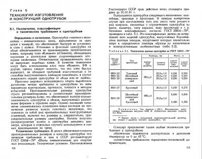

:D Сергей ака HENK75 умеет убеждать.
Ляляблабла, но там и таблица - пусть будет ( и в библиотеку добавлю):
Гоночные велосипеды_57.png [ 289.84 КБ | Просмотров: 2132 ]
От себя субъективно добалю - видал стартон на трубках 30 мм - выглядят неестественно толтыми. Т.е. такие были, но видимо, больше было тонких и глаз к ним привык и считает эталоном. У меня 600х25 модель В-230 есть.
 Заголовок сообщения: Re: ХВЗ Чемпион 1961 Ставрополь
СообщениеДобавлено: 09.11.2014 23:58
Да размер 25 мм наиболее привычен, да и баланс качеств вполне хороший.
